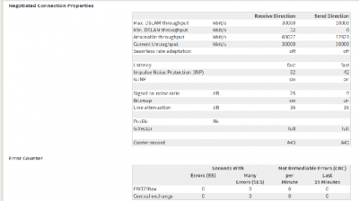

Dit zijn mijn lijnwaarden:

Hoi heb in samenspraak met alarminstallateur en EDPNET de rechtse kabels allemaal afgekoppeld en alarm werkt nog en internet is sneller nu.
Ik zit nu op een 30/10 profiel en dit gaat iemand een tijdje in de gaten houden om dan misschien te kunnen/mogen verhogen.
Ik zit blijkbaar op een DLM zone 3 en kan daardoor max 60Mbps/15Mbps behalen maar ik doe een lijntest op hun eigen site en daar haal ik vlot deze waarden.
Hoelang zou ik moeten wachten eer ik de volle snelheid kan halen?

Ondertussen sta ik op een 40/10 profiel, had dit al zo snel niet verwacht hopelijk komt er per 10 dagen een beetje bij

Ik blijf op een 50/10 profiel zitten heb gevraagd om dit te verhogen want als ik een lijntest doe komt dit vlot tot 60/10 maar voor ze verder gaan vragen ze mijn toestemming om een TBF te doen met als nadeel dat indien deze slecht bevonden wordt ik naar een lager profiel kan gezet worden klopt dit wel?

Ik denk dat dit klopt, ja, maar je moet naar je lijnwaarden kijken: als ze niet goed genoeg zijn voor je profiel, dan is het toch niet abnormaal dat je zakt. "Schiet niet op de boodschapper" bedoel ik.
Ikzelf ben begonnen aan 50/15 enkele maanden geleden (die 15 herinner ik mij al niet meer precies), ben dan naar 50/17,5 gegaan, en ik zit nu nadat ik enkele weken niet gekeken heb op 60/20 Mbit/s (zou tot 70/27.5 kunnen). Het heeft allemaal wel langer geduurd dan ik eerst dacht maar ik maak er mij niet druk om, ik merk in praktijk eigenlijk relatief weinig verschil met mijn ADSL snelheid van enkele maanden geleden, tenzij voor downloads van bestanden.
