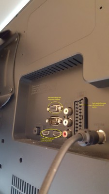

We hebben hier een tv toestel van LG
Type 32LT360C
Afstandsbediening AKB73655802
Probleem is de poorten aan de achterkant van de tv werken niet.
Ik kan ook met de afstandsbediening niet veranderen naar "scart" - HDMI enz
Geluid en posten verzetten werkt wel.
Kan ook niet in het menu settings gaan enzo,dus waarschijnlijk staat er een soort slot op.
Weet iemand hoe ik deze kan ontgrendelen
Of hoe ik naar fabrieksinstellingen kan gaan.
Alvast bedankt
Mvg

Er zit toevallig ook geen bakje aan vast achteraan met een aansluiting op de seriële poort of netwerkpoort? If so, kabeltjes uittrekken en opnieuw proberen.
