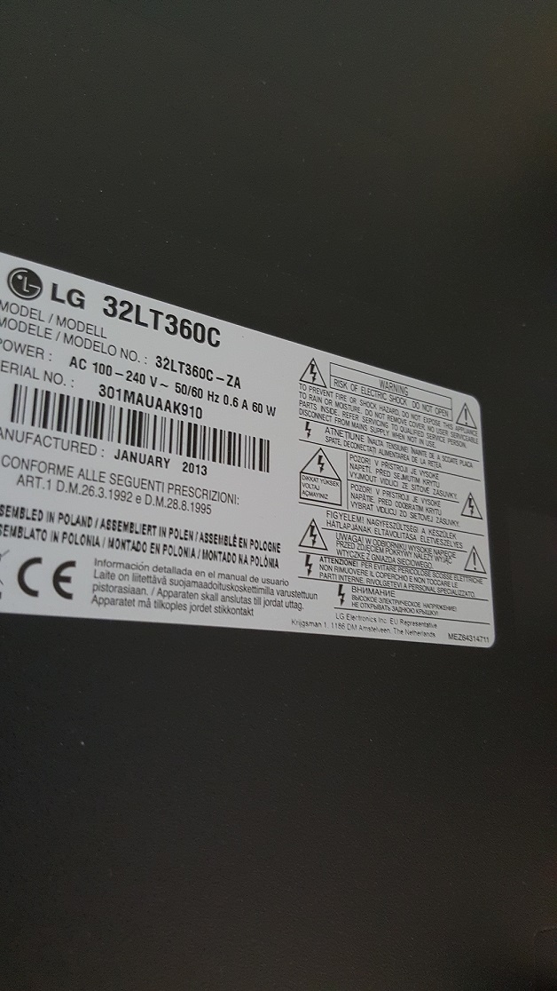

We hebben hier een tv toestel van LG
Type 32LT360C
Afstandsbediening AKB73655802
Probleem is de poorten aan de achterkant van de tv werken niet.
Ik kan ook met de afstandsbediening niet veranderen naar "scart" - HDMI enz
Geluid en posten verzetten werkt wel.
Kan ook niet in het menu settings gaan enzo,dus waarschijnlijk staat er een soort slot op.
Weet iemand hoe ik deze kan ontgrendelen
Of hoe ik naar fabrieksinstellingen kan gaan.
Alvast bedankt
Mvg
TV LG 32LT360C hoe terug naar fabrieksinstellingen

Ter info:
http://www.lg.com/au/support/software-firmware
Probleem is wel dat de opgegeven info 32LT360C geen resultaat oplevert (model niet gekend... is het correct? eventueel achterkant TV nakijken zie hierboven)
