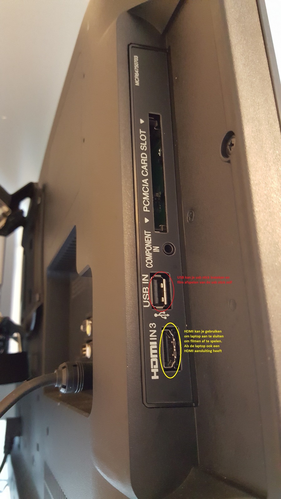

Hallo,
Ff gaan kijken achterkant tv
Modelnr : 32LT360C-ZA
Jan 2013
Ik zal morgen eens foto's posten van de achterkant van de tv

fondant
Berichten: 5
Lid geworden op: 27 sep 2017, 12:37
Is niet voor mij persoonlijk gaat over 30tv's wel allemaal zelfde type
En probleem is hebben daar ongeveer 4j geleden een soort hotelslot laten opzetten.
En de firma bestaat niet meer vandaar.
En blijkbaar had die firma ook een stick afgegeven met soort software,maar niemand weet waar die is :-(
En dat is het probleem
