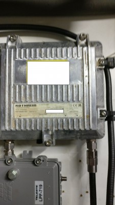

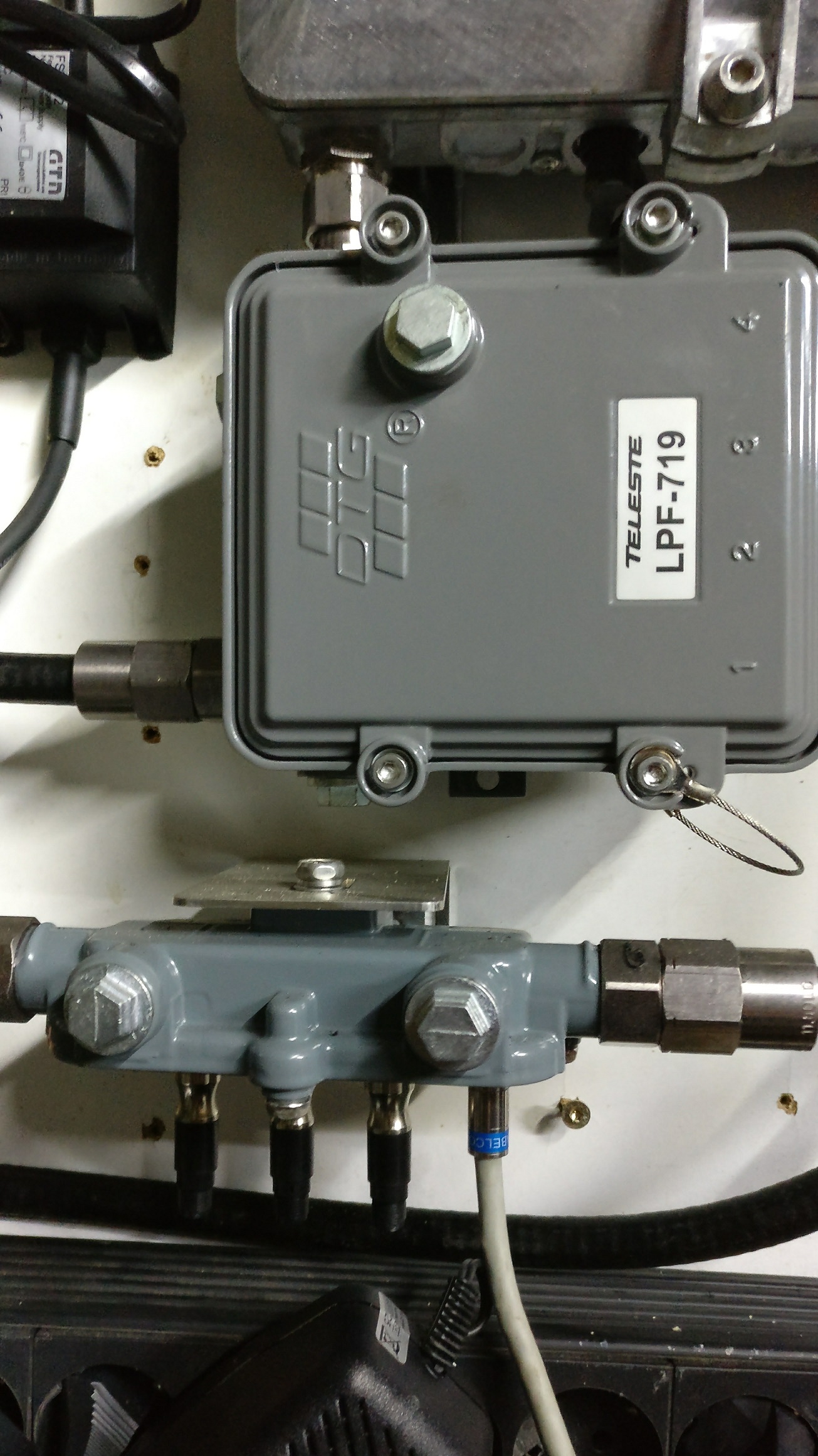

Ik zal straks ff fotokes gaan trekken
Standard J83A
QAM 256
Symbol rate 6875
RF Frequency 160000
je kan ook nog de tsid,onid,nit,eit,vct aanpassen, maar daar ben ik nog niet mee aan't prutsen geweest
Boven = versterker
Midden = inkoppelpunt
onder = splitter naar telenet modem
Laatst gewijzigd door iceke 21 okt 2017, 17:00, in totaal 1 gewijzigd.

Bedoel je dat die Teleste LPF-719 het inkoppelpunt is ? (kan bij Teleste trouwens niets van dat nummer vinden).
Kan je ook eens een foto posten waarop een overzicht te zien is (wat aan wat is aangesloten) want dit is wat onduidelijk.
