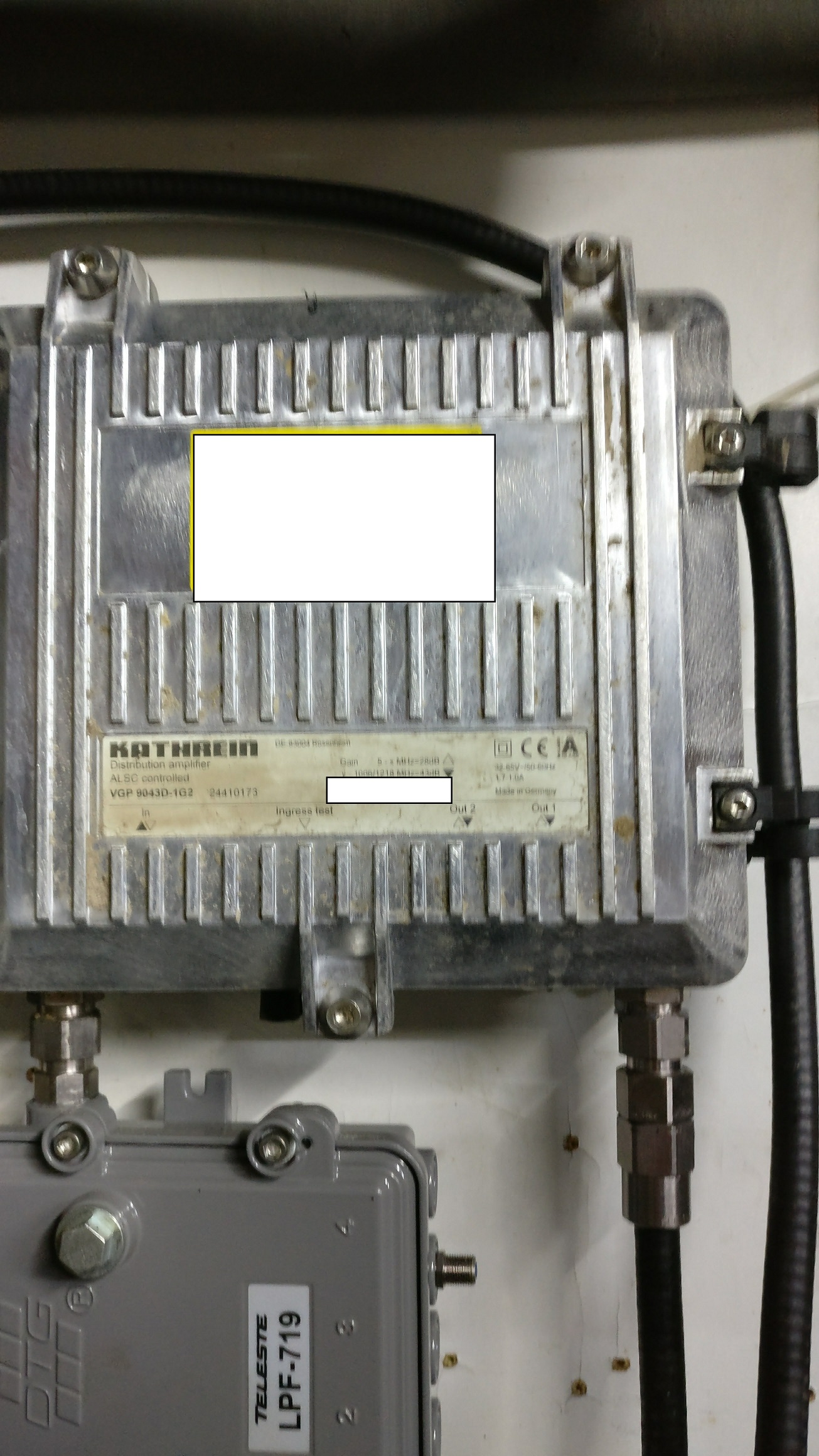

Ondertussen heb ik gevonden hoe je handmatig een kanaal kan toevoegen en dit werkt perfect... tot ik de modulator aansluit op het telenet inkoppelpunt(ipv rechstreeks op één tv) dan kan het kanaal niet meer gevonden worden.
Dan maar naar Telenet gebeld , maar daar gebaren ze tot nu tot van krommenaas. wordt vervolgd.
Huhiceke schreef:tot ik de modulator aansluit op het telenet inkoppelpunt(ipv rechstreeks op één tv)
- iceke
- Berichten: 6887
- Bedankt: 624 keer
Wel, als ik de Modulator aansluit op een TAP en dan doorlus naar een tv, wordt mijn kanaal mooi weergegeven tussen de kanalen van Telenet (zoals het hoort te werken dus)
Als ik de modulator aansluit op het Telenet inkoppelpunt (dat dus voor de TN versterker en de TAP's staat) is dat kanaal niet meer bereikbaar.

Ik steek dat ook niet op de NIU hé, ik steek dat op het inkoppelpunt, dat is een optie die je kan bijkopen bij je aansluiting.. maar blijkbaar weet Telenet zelf niet welk signaal je daar juist moet opsteken.r2504 schreef: Een NIU heeft oa. de bedoeling het Telenet netwerk te beveiligen tegen ongewenste signalen... het kan dus helemaal niet de bedoeling zijn dat je dus een "zender" voor deze filter gaat plaatsen (en ik betwijfel zelfs dat het erna officieel toegelaten is). De reden dat dit niet werkt heeft dan ook vermoedelijk te maken met de filters die erin zitten... op welke frequentie heb jij trouwens je MUX zitten ?
voor alle duidelijkheid.. pagina 47

Misschien eens een fotootje maken van dat inkoppelpunt en hoe het aangesloten is.

En op welke frequentie heb je die dan gezet ?

Ik zal straks ff fotokes gaan trekken
Standard J83A
QAM 256
Symbol rate 6875
RF Frequency 160000
je kan ook nog de tsid,onid,nit,eit,vct aanpassen, maar daar ben ik nog niet mee aan't prutsen geweest
Boven = versterker
Midden = inkoppelpunt
onder = splitter naar telenet modem
Standard J83A
QAM 256
Symbol rate 6875
RF Frequency 160000
Boven = versterker

Heeft Telenet dit aangeraden om op die frequentie te moduleren? Volgens mij zit je uit te zenden op een analoog Telenet-kanaal 161.25 MHz (Te checken welke zender op http://www.zenders.be)iceke schreef:RF Frequency 160000
Het gevolg zou dan moeten zijn dat je dit analoog kanaal niet meer kan ontvangen en je eigen gemoduleerd kanaal ook niet.
Ik zou eens proberen moduleren op hogere frequenties boven de 600 MHz:
602000, 610000, 618000, 626000, 634000, 642000, 650000, 658000, 666000, 674000, 682000, 690000, 698000, 706000, 714000, 722000, 730000, 738000, 746000, 754000, 762000, 770000, 778000, 786000, 794000, 802000, 810000, 818000, 826000, 834000, 842000, 850000, 858000, etc...

Goh, ik heb al verschillende frequenties geprobeerd( waaronder de standaard 650.000 van de modulator), zal volgende week nog eens een hogere proberen.
Maar zoals ik al zij, als ik de modulator achter dat inkoppelpunt hang heb ik beeld (zonder storing), hang ik hem op het inkoppelpunt krijg ik geen signaal meer door.
Bij Telenet weten ze van niks -> trek uw plan, wij zorgen enkel voor het inkoppelpunt is wat ik tot nu toe te horen krijg.raf1 schreef: Heeft Telenet dit aangeraden om op die frequentie te moduleren?
Bedoel je dat die Teleste LPF-719 het inkoppelpunt is ? (kan bij Teleste trouwens niets van dat nummer vinden).
Kan je ook eens een foto posten waarop een overzicht te zien is (wat aan wat is aangesloten) want dit is wat onduidelijk.

pagna 47
Misschien uw netwerkpartner raadplegen?Dit gebeurt op een frequentie die zal toegewezen worden door uw netwerkpartner
