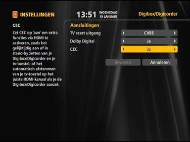

..... je geeft het antwoord zelf al...bij je instellingen.... tv scart uitgang RGB... geen hdmi dus, hoe zou je dan deftig en ruisvrij beeld willen als je een analoge uitgang neemt... en bij Telenet zijn ook niet alle zenders 1080i , soms past men upscaling toe, bij sateliet heb je dat probleem niet, uw dvd bekijk je dan mss wel via HDMI ?

Heeft er niets mee te maken. Karine heeft duidelijk aangegeven dat ze HDMI gebruikt. RGB of CVBS is enkel van toepassing als je tv aangesloten is via scart en heeft hier geen invloed op.laroyj schreef:..... je geeft het antwoord zelf al...bij je instellingen.... tv scart uitgang RGB... geen hdmi dus

Heb weet dat in verleden iets van hdmi moest ingeschakeld worden op de digicorder of digibox.laroyj schreef:..... je geeft het antwoord zelf al...bij je instellingen.... tv scart uitgang RGB... geen hdmi dus, hoe zou je dan deftig en ruisvrij beeld willen als je een analoge uitgang neemt... en bij Telenet zijn ook niet alle zenders 1080i , soms past men upscaling toe, bij sateliet heb je dat probleem niet, uw dvd bekijk je dan mss wel via HDMI ?
Probleem was steeds wederkerend bij oudere mensen zo.
Kochten een nieuw toestel en bleven kijken met de oudere instelling .
Was een instelling die manueel moest ingesteld worden.
En lees die rgb moet volgens mij hdmi zijn.
Het is niet omdat Hdmi kabel wordt gebruikt dat die instelling zo niet moet zijn.

Met wat zitten gokken help je niemand vooruit. Die RGB instelling heeft niets met HDMI te maken, maar enkel met de analoge SCART uitgang. Zoals hierboven al gezegd stelt die in welk signaal op de SCART uitgang zit. Je hebt daar overigens maar de keuze tussen CVBS (composite) en RGB, waarbij RGB sowieso de beste keuze is mocht je SCART willen gebruiken. Enkel is het zo dat heel oude TVs geen RGB ondersteunen.fendtje schreef:En lees die rgb moet volgens mij hdmi zijn.
Hier thuis staat die ook gewoon op RGB, terwijl ik HDMI gebruik, en er is totaal geen probleem met het beeld.
Ik kan me wel inbeelden dat oudere mensen een nieuwe TV kochten die RGB ondersteunde en ze op CVBS bleven kijken, met dus geen beter beeld dan voorheen. Of erger, dat ze een HD-TV met HDMI kochten, maar toch de SCART kabel bleven gebruiken, maar dat heeft niets met instellingen te maken, enkel met welke kabel/aansluiting je gebruikt.
PS: nu, het kan natuurlijk altijd dat Karine het verschil tussen SCART en HDMI niet kent, en hierboven dus wisselen van HDMI zegt, terwijl ze eigenlijk SCART bedoelde. Dan zou het inderdaad wel verklaren waarom ze pover beeld heeft. Maar gezien ze een 55" LG heeft, lijkt de kans me heel klein dat niet weet wat HDMI is...

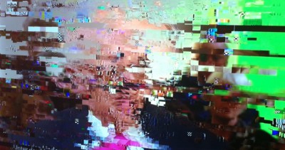

Was het 'ouderwets' ruis over het hele beeld, zoals bij oude beeldbuis tv's? Of eerder blokkerige kringetjes vooral rond bewegende objecten (=waarschijnlijk slecht geëncodeerde film), of vervormde/vage strepen langs de bewegende objecten (=interpolatie van de tv)?

Ik heb toch een probleem gevonden en dat was de koppeling van de fiche van de coax kabel die in de digicorder zit. Toen ik hiermee bewoog kreeg ik nog meerdere strepen in het beeld. Na deze vastgezet te hebben lijkt alles wel beter.

Analoog kijkenddd schreef:Coax -> Strepen op het beeld?
Ben je echt zeker dat je niet analoog zit te kijken? Gaat er nog een coax van je Digicorder naar de TV?
Zoals ik al zei is alles aangesloten via hdmi.

Toch maar raar hoor. Digitaal heb je wel/of geen beeld. En bij storingen zo van die blokjes.
(geen Scart had ik al begrepen, maar zeker ook geen coax?)
Toevallig geen foto van de strepen?
- Berichten: 1497
- Locatie: Geel (Antwerpen)
- Bedankt: 38 keer
Die strepen kwamen er toen ik met de coax kabel bewoog die in de digicorder zit, nu ziet alles er beter uit alleen nog een beetje fijn stellen.

Bedoel je zoiets met 'strepen'?

Ja, dat bedoelde ik.

Jah, dat zijn geen strepen hé
Da's blocking & freezing.
Dan gaan de TV instellingen niet helpen. Het probleem zit in de signaalkwaliteit en dat zal je enkel kunnen oplossen door
- de kabels goed in te steken (die mogen niet los zitten)
- goeie kabels te gebruiken (keurmerkkabels)

Er is hier ergens anders al een calibratie topic. Nu, niet slecht bedoeld, maar als je van je vrienden moest horen dat het beeld eigenlijk niet goed was, denk ik dat calibratie overkill is voor jou. Overigens focussen die DVDs zich vooral op instellingen als brightness, contrast en kleur (al hebben ze meestal ook wel testfilmpjes voor deinterlacing, sharpness, etc...).karine schreef:Wat denken jullie trouwens van zo een calibratie dvd van Disney ?
Ik vind het originele probleem immers nog altijd vreemd. Die strepen van hierboven is iets waar je niet naast kan kijken want is puur signaalverlies, maar je verminderde kwaliteit waar je oorspronkelijk mee af kwam (niet helder, niet scherp) komt toch echt wel door iets anders.
