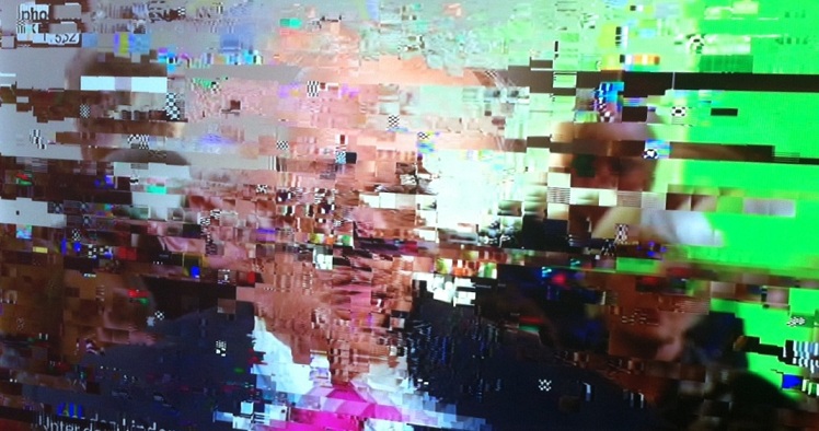

Was het 'ouderwets' ruis over het hele beeld, zoals bij oude beeldbuis tv's? Of eerder blokkerige kringetjes vooral rond bewegende objecten (=waarschijnlijk slecht geëncodeerde film), of vervormde/vage strepen langs de bewegende objecten (=interpolatie van de tv)?

Analoog kijkenddd schreef:Coax -> Strepen op het beeld?
Ben je echt zeker dat je niet analoog zit te kijken? Gaat er nog een coax van je Digicorder naar de TV?
Zoals ik al zei is alles aangesloten via hdmi.

Toch maar raar hoor. Digitaal heb je wel/of geen beeld. En bij storingen zo van die blokjes.
(geen Scart had ik al begrepen, maar zeker ook geen coax?)
Toevallig geen foto van de strepen?

Die strepen kwamen er toen ik met de coax kabel bewoog die in de digicorder zit, nu ziet alles er beter uit alleen nog een beetje fijn stellen.

Bedoel je zoiets met 'strepen'?
Van die 'verbeteraars' zou ik me niet te veel aantrekken. Op de HDMI-ingangen wordt er bij de meeste tv's toch niet zo veel 'verbeterd'. Sommige tv's hebben bijvoorbeeld wel een MPEG artefact-reductie, wat het kwaliteitsverlies door de digitale compressie probeert te verminderen (zoals een onscherp, blokkerig beeld bij snelle bewegingen) en wat een kleine verbetering kan geven, zeker bij de minder populaire zenders die zwaarder gecompresseerd zijn.

Ja, dat bedoelde ik.

Jah, dat zijn geen strepen hé
Da's blocking & freezing.
Dan gaan de TV instellingen niet helpen. Het probleem zit in de signaalkwaliteit en dat zal je enkel kunnen oplossen door
- de kabels goed in te steken (die mogen niet los zitten)
- goeie kabels te gebruiken (keurmerkkabels)

Er is hier ergens anders al een calibratie topic. Nu, niet slecht bedoeld, maar als je van je vrienden moest horen dat het beeld eigenlijk niet goed was, denk ik dat calibratie overkill is voor jou. Overigens focussen die DVDs zich vooral op instellingen als brightness, contrast en kleur (al hebben ze meestal ook wel testfilmpjes voor deinterlacing, sharpness, etc...).karine schreef:Wat denken jullie trouwens van zo een calibratie dvd van Disney ?
Ik vind het originele probleem immers nog altijd vreemd. Die strepen van hierboven is iets waar je niet naast kan kijken want is puur signaalverlies, maar je verminderde kwaliteit waar je oorspronkelijk mee af kwam (niet helder, niet scherp) komt toch echt wel door iets anders.
