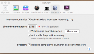

ik veronderstel dat, om de melding "poort is gesloten" te verwijderen, portforwarding moet ingesteld worden, in mijn.telenet? alleen lukt dat niet, de melding blijft. Vraag is welk lokaal ip adres ze bij telenet nu nodig hebben? is dat het ip adres van de lokale pc waarop het programma draait, of is het de telenet router zelf, heb beide ip's reeds geprobeerd maar poort blijft gesloten. Zelfs bij de firewall settings onder osx heb ik het prgr toegevoegd
bartman schreef:Vraag is welk lokaal ip adres ze bij telenet nu nodig hebben?
Het adres naar waar je wil forwarden... maw. het adres van het toestel waarop die torrent client staat.
bartman schreef:heb beide ip's reeds geprobeerd maar poort blijft gesloten. Zelfs bij de firewall settings onder osx heb ik het prgr toegevoegd
Ik hoop dat je telkens een kwartiertje wacht en niet als een gek in Mijn Telenet dingen aanpast want dan gaat het vaak fout.
Je zet trouwens best de twee eerste vinkjes uit... anders heb je telkens een andere poort (en zou je dus je portforward telkens moeten aanpassen) welke je PC tracht open te zetten (beter is manueel).
