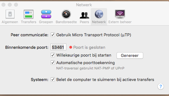

Ik moet voor een paar programma's (Azureus, plex, mycloud...) een aantal poorten open laten, nl. de 52000 die heel belangrijk is.
In de geavanceerde instellingen, heb ik de IP-adressen van mijn laptop toegevoegd (die van mijn wifi verbinding, & die van mijn kabel-verbinding), ik heb geprobeerd enkel met TCP, enkel met UDP, en ook met BEIDE... Ik heb ook geprobeerd met enkel de 52000 poort, ook met een range van 49999 tot 52000... UPnP staat actief. Firewall van telenet in de instellingen is actief. Ik heb de windows firewall gedesactiveerd... Maar dat werkt totaal niet.
Ik scan de poorten & ik zie dat ze allemaal gesloten zijn (onmogelijk, omdat ik niet zou kunnen surfen, Playstation spelen...).

Zonder reden, nu werkt Mycloud App van buiten de LAN, en nu kan azureus binnenkomende verbindingen vinden.
Maar het is onmogelijk om remote access te configureren voor azureus of Plex.
Ik heb geprobeerd :
- zonder de port forwarding, enkel met UPnP actief
- zonder de firewall van windows en met firewall van telenet. Ik heb ook omgekeerd geprobeerd.
- ik heb geprobeerd vanaf een andere laptop, zelfde probleem.
oorzaak is zeker op mijn router maar ik weet niet waar... indien jullie logs of screenshots willen, gewoon vragen hé

Ik had hetzelfde probleem.
Toen bij ons bedrijf Telenet de HGW naar EMTA modem kwam veranderen moest hij een verklaring hebben waarom we EMTA nodig hadden.
Ik zij: omdat vaak dingen als port-forwarding en settings met betrekking tot het wifi netwerk niet werken.
Hij geloofde dit niet, en bleef mij tegenspreken dat die dingen fantastisch werken. Dan gaf ik hem aan dat we thuis exact hetzelfde probleem hebben.
Uiteindelijk hem zover gekregen om het te mogen aantonen, en inderdaat de settings worden niet naar de modem gepushed vanuit mijn telenet of hun intern management netwerk (url was iets van *.prd.telenet.be).
Nadat hij gebeld had met een andere technieker kon hij bevestigen dat ze van het probleem afweten, enkel dat het niet erkend wordt als echt probleem aangezien het zich enkel voordoet als je snel achter elkaar settings in mijn telenet aanpast.
Oplossing: modem volledig laten resetten, duurt een 5 minuten en dan werkt het terug. Ik weet niet of je dat kan via mijn telenet, maar ze kunnen het zeker van bij hun. Vraag achter een full modem reset. Je moet ook 30 à 60 sec wachten tussen iedere wijziging op mijn telenet alvorens opnieuw de pagina te laden/iets aan te passen of de boel loopt weer vast.

Een reset werkt en is volgens een van de hoofdtechniekers bij Telenet de oplossing. Support van Telenet zal dit niet toegeven, omdat dit niet in hun support flowchart staat, maar als je het laat escaleren kom je 'reset' te horen.Napalm Death schreef:Denken jullie dat een verandering of reset van modem zal een verandering maken?
Ik had het probleem met het oude zwarte modem & met het nieuwe witte modem.
Ik heb het probleem zowel bij de witte als de zwarte modem, en een reset werkt echt.

Mijn Telenet > mijn internet > draadloze instellingen > instellingen > modem > terug naar standaard instellingen.
Als dat niet werkt, bel dan met support, ze kunnen het zeker van bij hun doen (zo is het bij mij gebeurd).
Er zit ook een reset pin op de modem, maar ik weet niet of die dan nog zijn firmware kan binnenhalen als je die gebruikt. Eigen risisco

na de reset moet ik iets doen? Zal ik de origineel wachtwoord moeten gebruiken?
bartman
- Berichten: 2369
- Bedankt: 30 keer
ik veronderstel dat, om de melding "poort is gesloten" te verwijderen, portforwarding moet ingesteld worden, in mijn.telenet? alleen lukt dat niet, de melding blijft. Vraag is welk lokaal ip adres ze bij telenet nu nodig hebben? is dat het ip adres van de lokale pc waarop het programma draait, of is het de telenet router zelf, heb beide ip's reeds geprobeerd maar poort blijft gesloten. Zelfs bij de firewall settings onder osx heb ik het prgr toegevoegd
Het adres naar waar je wil forwarden... maw. het adres van het toestel waarop die torrent client staat.bartman schreef:Vraag is welk lokaal ip adres ze bij telenet nu nodig hebben?
Ik hoop dat je telkens een kwartiertje wacht en niet als een gek in Mijn Telenet dingen aanpast want dan gaat het vaak fout.bartman schreef:heb beide ip's reeds geprobeerd maar poort blijft gesloten. Zelfs bij de firewall settings onder osx heb ik het prgr toegevoegd
Je zet trouwens best de twee eerste vinkjes uit... anders heb je telkens een andere poort (en zou je dus je portforward telkens moeten aanpassen) welke je PC tracht open te zetten (beter is manueel).
