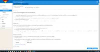

Het is me niet helemaal duidelijk hoe die Fritzbox als PPPoE router in te stellen: ik kan kiezen tussen "Existing connection over LAN" wat de meest eenvoudige is, dus zonder verder opties - ofwel "Other Internet Service Provider", dan krijg ik wel een pak extra opties, ziephilippe_d schreef: - DHCP van de B-box moet je niet uitzetten om de FritzBox als PPPoE router te laten werken
Ik vermoed dat dit de manier is om PPPoE in te stellen. Account information dien ik niet in te vullen allicht?

Dat is de correcte manierkrifo schreef: Ik vermoed dat dit de manier is om PPPoE in te stellen. Account information dien ik niet in te vullen allicht?
Account information moet je natuurlijk wel invullen: dat is namelijk jouw PPPoE logon (fx123456@SKYNET + DSL paswoord)

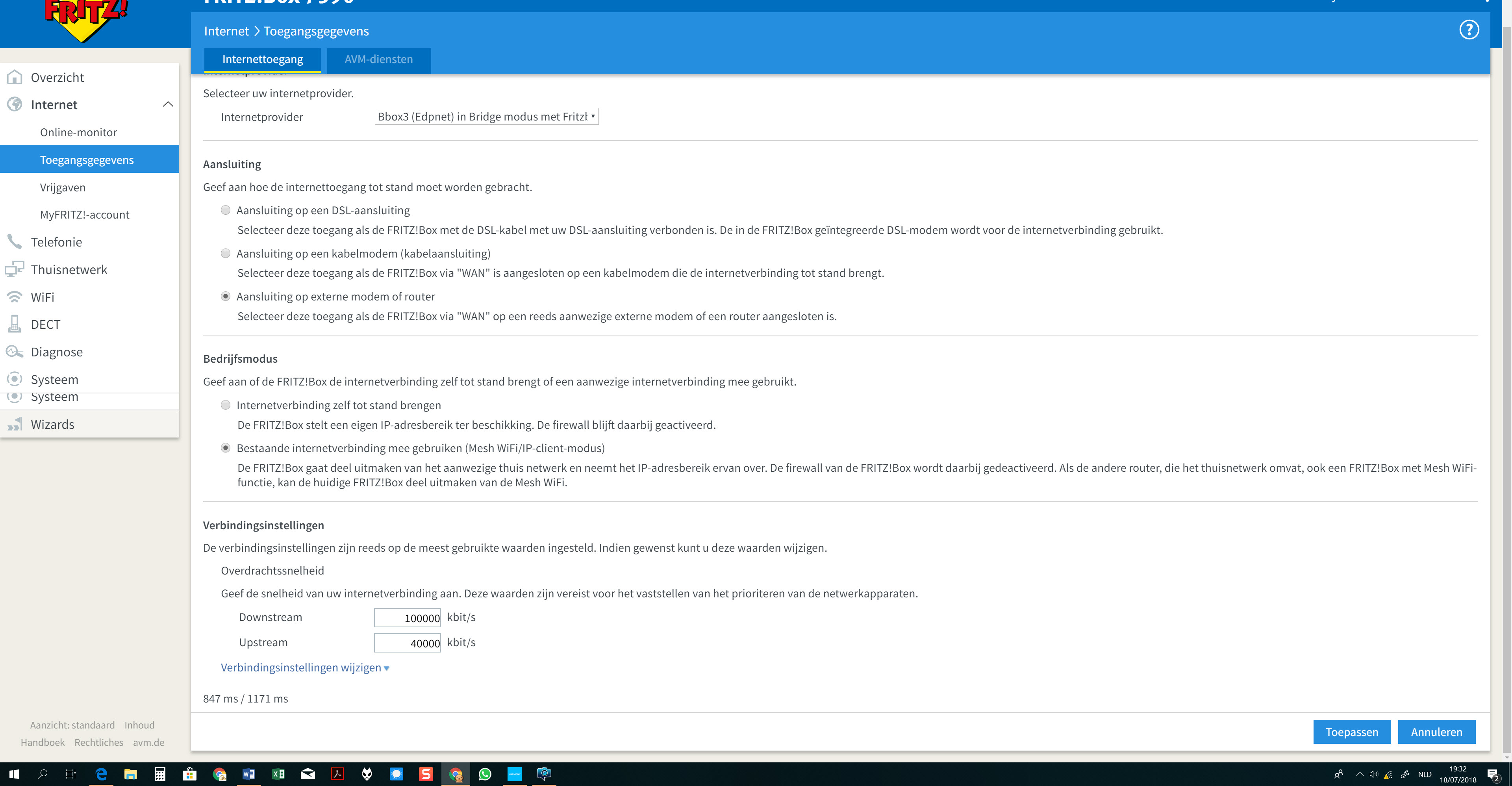

Snel even aangesloten, geupgrade en de settings ingegeven zoals in krifo's screenshot eerder.
Ik blijf echter "PPP negotiation failed" krijgen. De pppoe logon is toch nog altijd in formaat "ab123456@SKYNET" he?
Moet ik op de BBOX3 iets aanpassen? Ik zie nergens iets wat ik kan aanpassen op dat ding maar wie weet?
JA dus. goed verborgen maar bij netwerksettings (ofzo) kan je in het midden van de pagina het venster verder openklappen waarna je PPPOE van de bbox3 zelf kan disabelen.

Je hebt 2 problemen hier:poohbeer schreef:Moet ik op de BBOX3 iets aanpassen? Ik zie nergens iets wat ik kan aanpassen op dat ding maar wie weet?
Of zou het mijn vast ip adres zijn dat hier roet in't eten gooit?
- Dat je met de FritzBox geen PPPoE verbinding krijgt zal wel aan een instelling te wijten zijn. Een router achter de B-box3 kan altijd een PPPoE verbinding maken (zelfs een PC achter een B-box3 maakt probleemloos een eigen PPPoE verbinding).
Mijn vermoeden is een paswoord probleem.
En je kan nooit 100% zeker zijn van het juiste paswoord, tenzij je dit (recent) zelf hebt aangepast in My Proximus!
Een B-box3 heeft dat probleem niet, omdat zowel de login als het (correcte) paswoord gepushet worden door Proximus.
Enige remedie: zelf een nieuwe paswoord aanmaken in "My proximus" - Tweede probleem is je vast IP.
Normaal zal je B-box3 het toegekend vast IP krijgen, maar een 2de PPPoE sessie zou normaal een dynamisch IP moeten krijgen.
Indien je het vast IP op je eigen router wilt, zal je inderdaad de eigen PPPoE sessie van de B-box moeten disabelen (en af en toe controleren of dit disabeled blijft, want bij een B-box3 reset wordt PPPoE terug op "ON" gezet.

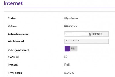

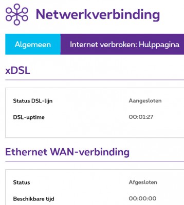

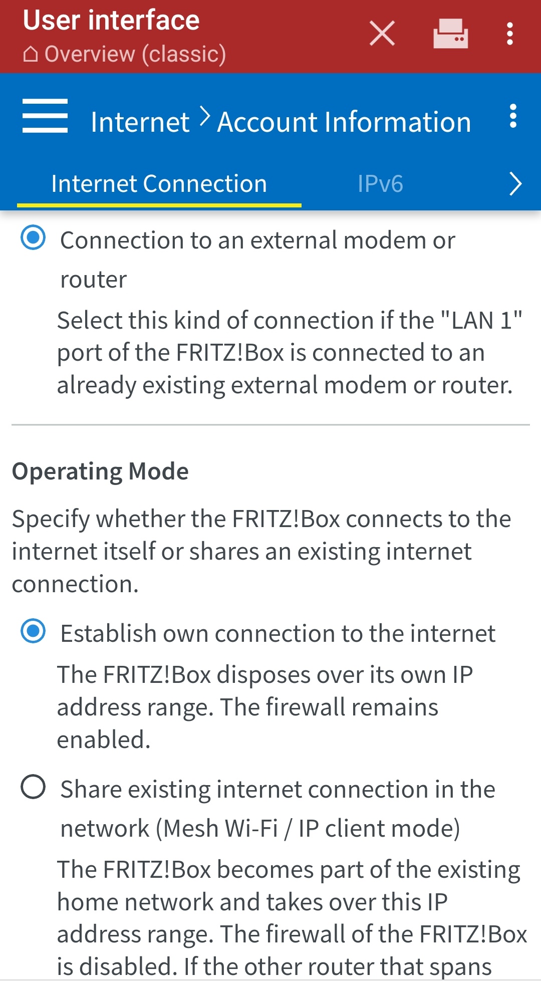

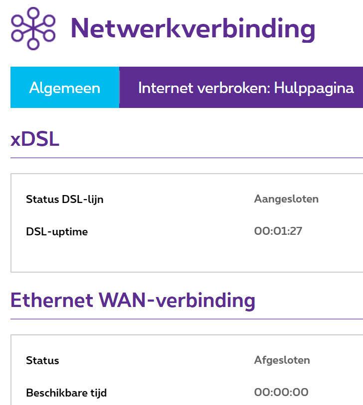

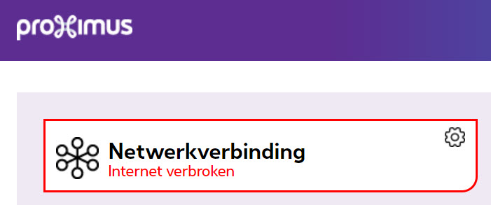

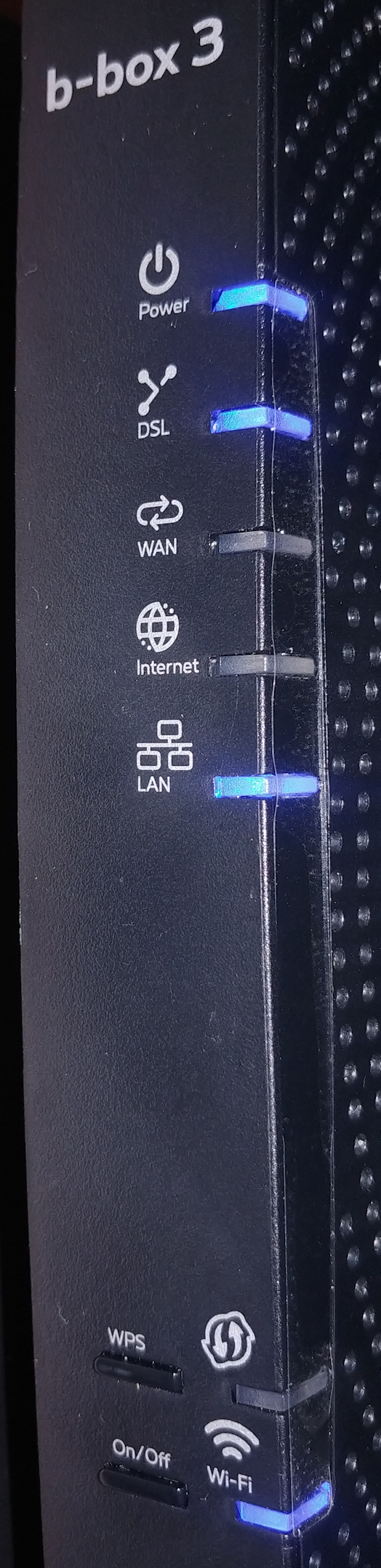

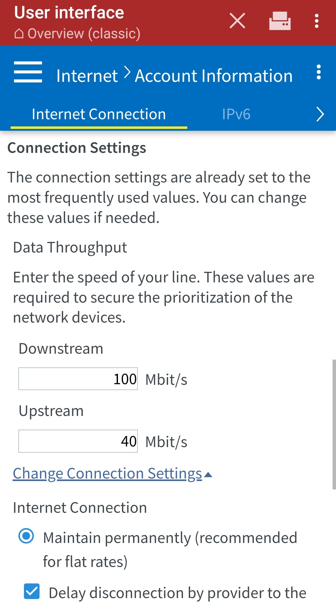

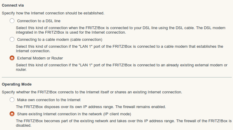

Ik weet dat dit een oudere thread is, desalniettemin zou ik graag wat meer info krijgen van de kenners.
Ik heb de info gevolgd op
https://www.edpnet.be/nl/support/instal ... reren.html
http://www.techguyfrombelgium.com/en/ho ... idge-mode/
Mijn fritzbox 7590 zit op de LAN1 poort aangesloten op de BBOX3 (op lan 1)
Alle lichtjes branden, behalve Wifi flikkert constant.
juiste login + pw. Al verschillende malen gerebooted, stroom afgezet. Ik krijg geen connectie. Dus ook geen internet via de fritzbox. Helaas kan ik niet nog een screenshot van instelling op fritzbox tonen.

Vertel eerst exact wat je wilt doen. Er zijn namelijk 3 manieren waarop je een router (vb FritzBox) achter een bestaande modem (vb B-box) kan aansluiten.satsurfer schreef:Ik weet dat dit een oudere thread is, desalniettemin zou ik graag wat meer info krijgen van de kenners.
- de FritzBox gewoon als router gebruiken achter de B-box3: B-box maakt de internetverbinding (= dubbele NAT).
- de FritzBox als IP Client gebruiken achter de B-box3: B-box maakt de internetverbinding, FritzBox wordt gebruikt als AP/switch/ATA.
- de FritzBox als router met een eigen PPPoE sessie: de FritzBox maakt de internetverbinding, B-box als "modem-only" ingesteld.
Maar uit de screenshots stel ik vast dat:
- de B-box3 géén internetverbinding maakt (PPP = UIT).
- de fritzBox ook géén internetverbinding maakt (IP Client mode).
Jouw login + pw op de B-box3 hebben géén effect, gezien je niet inlogt (PPP = uit)satsurfer schreef:juiste login + pw
- Berichten: 6377
- Bedankt: 412 keer
Wederom oprechte dank Philippe.
Idd. zoals optie 3. Ik wil zeker geen dubbele NAT.
Eigenlijk een beetje zoals bij Orange MAC passthrough.
Met PPP= AAN te zetten, heb ik internet.
(volgde gewoon edpnet manual)
Dus ik maak nu rechtstreeks verbinding met het internet? en de BBOX3 fungeert enkel als VDSL modem.
Ik kan wel niet op de Fritz inloggen als ik fritz.box intik in de adresbalk of 192.168.178.1 (als ik via de Wifi op de fritzbox zit)
'Deze Site is niet bereikbaar'
'Het IP-adres van de server van fritz.box kan niet worden gevonden.'
Kan wel zonder probleem op de bbox inloggen (zitten op de Fritzbox Wifi)
http://192.168.1.1/
Nu kijken of de DLM niet gaat flippen.
http://192.168.1.1/

Neen, je begrijpt het nog altijd niet, denk iksatsurfer schreef: Dus ik maak nu rechtstreeks verbinding met het internet? en de BBOX3 fungeert enkel als VDSL modem.
Nu heb je gekozen voor "optie 2":
- PPPoE is "aan" op de B-box3.
- De FritzBox staat nog altijd als IP Client.
- De FritzBox doet niets, deze is gewoon een IP Client, staat dus "parallel" met je andere netwerk toestellen.
- Je kan de FritzBox natuurlijk niet meer bereiken op "fritz.box", noch op 192.168.178.1, gezien deze nu een IP adres gekregen heeft van de B-box, net zoals al jouw andere netwerk toestellen (192.168.1.X).
- Je hebt nu één intern netwerk (het B-box3 netwerk), alle toestellen die je verbindt met de FritzBox krijgen een IP adres van de B-box3.
Er is niets verkeerd met deze opstelling, je gebruikt gewoon de router mogelijkheden niet van de FritzBox.
Als je voor "optie 3" wilt gaan moet je:
- PPP op "UIT" zetten in de B-box3.
- De FritzBox instellen als router (en niet als IP Client).
- Ga naar de B-box3, en zet PPP terug op "UIT".
- Zoek dan het IP adres op dat je FritzBox nu heeft gekregen (kijk in de lijst van toestellen op de B-box3, of probeer de adressen 192.168.1.2, 3, 4, enz. tot je de FritzBox hebt, of gebruik een IP scanner op je netwerk).
- Indien je het IP adres niet vindt, kan je gebruik maken van het emergency IP adres 169.254.1.1 of jouw FritzBox resetten.
- Open nu de FritzBox interface, en kies voor de optie "Internetverbinding zelf tot stand brengen"
- In het volgende veld bevestig je dat je toegangsgegevens nodig hebt, en geef je jouw EDPNet PPPoE logon + pw
- Bij Verbindingsinstellingen de optie uitvinken dat je dagelijks een PPPoE reconnect wil
- Is je FritzBox terug te bereiken op 192.168.178.1
- Is de FritzBox ingesteld als router, en krijgt de FritzBox rechstreeks een extern IP adres.
- Is jouw B-box fungeert enkel als VDSL2 modem (volgens EDPNet manual).

Dat werkt inderdaad niet. De Fritz!Box ondersteunt geen IPTV "routed mode", wat je wel nodig hebt voor de v7Dfrog schreef:nieuwe situatie: Proximus (vdsl) bbox3v+ en decoder v7. Ik dacht gewoon die decoder op de oude setup aan te sluiten samen met een aangepaste login. Gaat dus niet. Die decoder doet niets als deze niet vanuit de bbox3 komt.
Waarom kunstgrepen?Dfrog schreef:Na allerlei kunstgrepen heb ik het praktisch wel aan de praat gekregen, maar het netwerk lijkt een boeltje. De verbindingen worden visueel niet correct weergegeven. Daartegenover door het huis lopen (=mesh omschakeling?) lijkt wel opnieuw te werken.
- Het eenvoudigste is om je huidige opstelling te laten (kwa aansluitingen, IP adressen, ...) met uitzondering van de Provider sectie (internet toegangsgegevens).
- Hier kies je voor "aansluiting op externe modem of router" dan bedrijsmodus "Internetverbinding zelf tot stand brengnen" en "toegangsgegevens zijn vereist"
- En vul je de PPPoE login aan, en je paswoord - De Decoder sluit je rechtsrteeks aan op de B-box
Ik zou inderdaad voor de 2de optie gaan (alles via FritzBox, uitzondering decoder).Dfrog schreef:Bestaat er een mogelijkheid om:
- * de fritzbox enkel in te zetten voor gehele wifi (met behoudt van de mesh-functionaliteiten)?
of de fritzbox alles te laten doen excl. decoder die alsnog vanuit de bbox3 moet starten
In principe moet je voor mesh optimaal te gebruiken (band steering, crossband,etc ...) beide WiFi's dezelfde naam geven. De mesh master zorgt dan voor de optimale verbinding (of dat is tenminste de theorieDfrog schreef: bbox fritz v7.docx

De configuratie is heden, bbox= dsl, 1 lan naar decoder, 1 lan naar fritz (en van de fritz verder lan + 2 switches hieraan).
* Aansluiting op externe modem leek beter dan 'kabelaansluiting'
* Toegangsgegevens vereist: wanneer ik daar de PPPoE gegevens invul, dan geraak ik niet meer in de bbox (http://192.168.1.1/ ). Deze op nee zetten, geeft terug toegang.
* WPS opnieuw uitgevoerd op de repeaters en uiteindelijk, zie daar het 'Mesh-symbooltje' staat terug overal. Mission accomplished
In bijlage de configuratie (misschien heeft er iemand iets aan -tussen nu en drie jaar-
