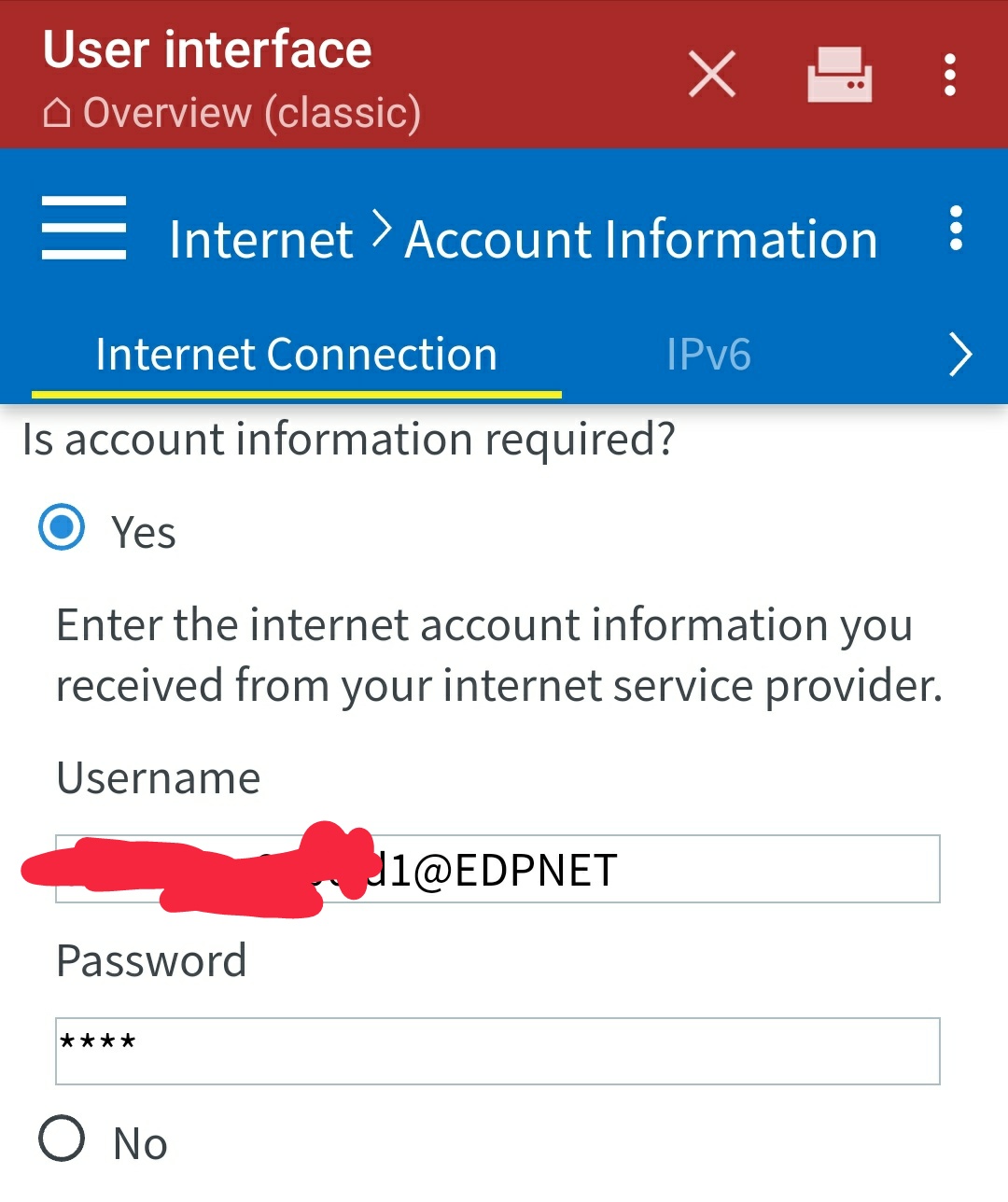

Ik weet dat dit een oudere thread is, desalniettemin zou ik graag wat meer info krijgen van de kenners.
Ik heb de info gevolgd op
https://www.edpnet.be/nl/support/instal ... reren.html
http://www.techguyfrombelgium.com/en/ho ... idge-mode/
Mijn fritzbox 7590 zit op de LAN1 poort aangesloten op de BBOX3 (op lan 1)
Alle lichtjes branden, behalve Wifi flikkert constant.
juiste login + pw. Al verschillende malen gerebooted, stroom afgezet. Ik krijg geen connectie. Dus ook geen internet via de fritzbox. Helaas kan ik niet nog een screenshot van instelling op fritzbox tonen.

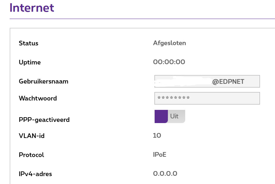

Vertel eerst exact wat je wilt doen. Er zijn namelijk 3 manieren waarop je een router (vb FritzBox) achter een bestaande modem (vb B-box) kan aansluiten.satsurfer schreef:Ik weet dat dit een oudere thread is, desalniettemin zou ik graag wat meer info krijgen van de kenners.
- de FritzBox gewoon als router gebruiken achter de B-box3: B-box maakt de internetverbinding (= dubbele NAT).
- de FritzBox als IP Client gebruiken achter de B-box3: B-box maakt de internetverbinding, FritzBox wordt gebruikt als AP/switch/ATA.
- de FritzBox als router met een eigen PPPoE sessie: de FritzBox maakt de internetverbinding, B-box als "modem-only" ingesteld.
Maar uit de screenshots stel ik vast dat:
- de B-box3 géén internetverbinding maakt (PPP = UIT).
- de fritzBox ook géén internetverbinding maakt (IP Client mode).
Jouw login + pw op de B-box3 hebben géén effect, gezien je niet inlogt (PPP = uit)satsurfer schreef:juiste login + pw

Wederom oprechte dank Philippe.
Idd. zoals optie 3. Ik wil zeker geen dubbele NAT.
Eigenlijk een beetje zoals bij Orange MAC passthrough.
Met PPP= AAN te zetten, heb ik internet.
(volgde gewoon edpnet manual)
Dus ik maak nu rechtstreeks verbinding met het internet? en de BBOX3 fungeert enkel als VDSL modem.
Ik kan wel niet op de Fritz inloggen als ik fritz.box intik in de adresbalk of 192.168.178.1 (als ik via de Wifi op de fritzbox zit)
'Deze Site is niet bereikbaar'
'Het IP-adres van de server van fritz.box kan niet worden gevonden.'
Kan wel zonder probleem op de bbox inloggen (zitten op de Fritzbox Wifi)
http://192.168.1.1/
Nu kijken of de DLM niet gaat flippen.

Neen, je begrijpt het nog altijd niet, denk iksatsurfer schreef: Dus ik maak nu rechtstreeks verbinding met het internet? en de BBOX3 fungeert enkel als VDSL modem.
Nu heb je gekozen voor "optie 2":
- PPPoE is "aan" op de B-box3.
- De FritzBox staat nog altijd als IP Client.
- De FritzBox doet niets, deze is gewoon een IP Client, staat dus "parallel" met je andere netwerk toestellen.
- Je kan de FritzBox natuurlijk niet meer bereiken op "fritz.box", noch op 192.168.178.1, gezien deze nu een IP adres gekregen heeft van de B-box, net zoals al jouw andere netwerk toestellen (192.168.1.X).
- Je hebt nu één intern netwerk (het B-box3 netwerk), alle toestellen die je verbindt met de FritzBox krijgen een IP adres van de B-box3.
Er is niets verkeerd met deze opstelling, je gebruikt gewoon de router mogelijkheden niet van de FritzBox.
Als je voor "optie 3" wilt gaan moet je:
- PPP op "UIT" zetten in de B-box3.
- De FritzBox instellen als router (en niet als IP Client).
- Ga naar de B-box3, en zet PPP terug op "UIT".
- Zoek dan het IP adres op dat je FritzBox nu heeft gekregen (kijk in de lijst van toestellen op de B-box3, of probeer de adressen 192.168.1.2, 3, 4, enz. tot je de FritzBox hebt, of gebruik een IP scanner op je netwerk).
- Indien je het IP adres niet vindt, kan je gebruik maken van het emergency IP adres 169.254.1.1 of jouw FritzBox resetten.
- Open nu de FritzBox interface, en kies voor de optie "Internetverbinding zelf tot stand brengen"
- In het volgende veld bevestig je dat je toegangsgegevens nodig hebt, en geef je jouw EDPNet PPPoE logon + pw
- Bij Verbindingsinstellingen de optie uitvinken dat je dagelijks een PPPoE reconnect wil
- Is je FritzBox terug te bereiken op 192.168.178.1
- Is de FritzBox ingesteld als router, en krijgt de FritzBox rechstreeks een extern IP adres.
- Is jouw B-box fungeert enkel als VDSL2 modem (volgens EDPNet manual).

De configuratie is heden, bbox= dsl, 1 lan naar decoder, 1 lan naar fritz (en van de fritz verder lan + 2 switches hieraan).
* Aansluiting op externe modem leek beter dan 'kabelaansluiting'
* Toegangsgegevens vereist: wanneer ik daar de PPPoE gegevens invul, dan geraak ik niet meer in de bbox (http://192.168.1.1/ ). Deze op nee zetten, geeft terug toegang.
* WPS opnieuw uitgevoerd op de repeaters en uiteindelijk, zie daar het 'Mesh-symbooltje' staat terug overal. Mission accomplished
In bijlage de configuratie (misschien heeft er iemand iets aan -tussen nu en drie jaar-
