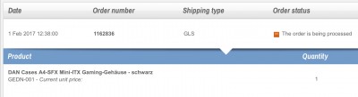

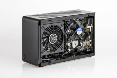

Ik had gedacht aan een Dan's A4 case, maar die is nog niet direct beschikbaar, alhoewel ik niet gehaast ben.
https://www.dan-cases.com/gallery.html
Zo'n case zou geweldig zijn, die kan je eventueel zelfs meepakken, of je computer snel verplaatsen - ik heb geen bureau meer op m'n appartement.

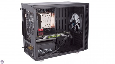

Persoonlijk zou ik eerder voor een of ander ITX case gaan zoals Fractal Design Define Nano S. Dus een case die niet belachelijk klein is, en nog een beetje airflow heeft.

Even gekeken en dacht nice case,... mischien ook iets voor mijn volgende build...
even op kickstarter gekeken.... damn 230€ (en dat is nog niet de verkoop prijs waarschijnlijk)
Dit word hem dus niet voor mij.

Fractal Nano S lijkt me wel iets voor u, compacte case & je kan je nog wat uitleven qua watercooling.

Fractal Nano S ziet er wel mooi en degelijk uit, maar die verspilling aan ruimte vooraan ... Dat moet toch beter kunnen, die Dan A4 zit dan toch beter in elkaar ... Nu, uiteraard is dat heel specifiek, want ik moet er maar 1 SSD in hebben zitten, en aan overclocken doe ik niet mee (voor die paar frames per seconden tegenover véél meer warmte ontwikkeling, nah.)
Waarom die voeding niet vanvoor vanboven zetten waar nu een grote lege ruimte is.

Maar het is net die ruimte die ervoor zorgt dat je het goed kan installeren. Op jouw plaats zou ik voor de Nano S gaan en van voor een Corsair H100i v2. Dan komt die ruimte perfect van pas voor je slangen. En ook je SSD daar installeren tegen het muurtje.
Het is inderdaad een onnodig grote case. Kan kleiner, maar het is moeilijk om iets te vinden.

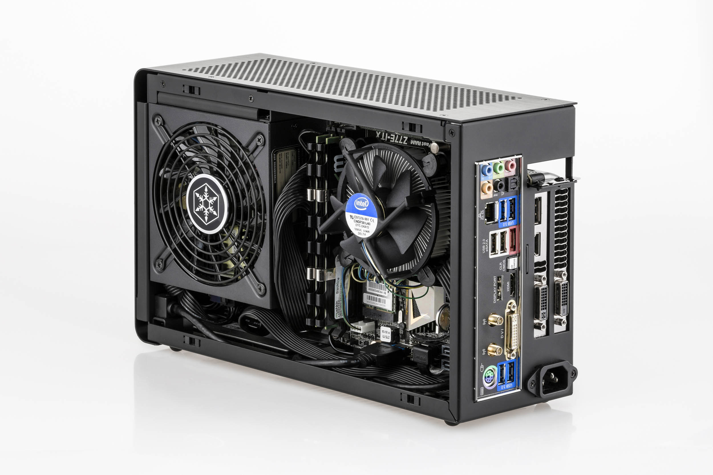

ASUS ROG MAXIMUS VIII IMPACT Desktop Motherboard 200.66
ASUS ROG STRIX-GTX1080-O8G-GAMING GeForce GTX 1080 631.9
INTEL Intel Core i5 i5-6600K Quad-core (4 Core) 3.50 GHz Processor 214.12
SAMSUNG Samsung 850 Pro MZ-7KE1T0BW 1 TB 399.21
KINGSTON Kingston HyperX Savage RAM Module - 32 GB (2 x 16 GB) - DDR4 SDRAM - 2666 MHz DDR4-2666/PC4-21300 137.21Fractal Design North • 13900KS • Asus ROG Ryuo III 240mm • Asus Z790-E • Z5 7800 c34 64GB RGB • nVidia RTX4090FE • Samsung 990 PRO 2TB • Asus ROG Swift PG42UQ 42” OLED 138Hz

BTW: inderdaad heeeel mooie Inwin case. Ben niet zo'n fan van Inwin kwaliteit, zeker gezien het in de prijsklasse van Lian-Li zit, maar het heeft wel iets

De Nano S is gebouwd met oog op watercooling, die ruimte vooraan kan je gebruiken voor pomp/reservoir etcselder schreef:Fractal Nano S ziet er wel mooi en degelijk uit, maar die verspilling aan ruimte vooraan ... Dat moet toch beter kunnen, die Dan A4 zit dan toch beter in elkaar ...
Voorbeeld:

Vandaag om 12h komt de Dan A4-SFX in heel beperkte oplage te koop op casekings.de
- selder
- Berichten: 6659
- Locatie: Tienen
- Bedankt: 778 keer
Efkes véél stress (niet echt maar toch), de link van op dan-cases.com naar caseking.de gaf een 502 tot 12h30. Op overclockers.co.uk was ie om 12h10 al uitverkocht dus dacht dat ik het niet meer ging halen ...
Maar dan uiteindelijk er toch doorgeraakt, et voila:
Nu kan de zoektocht naar het beste ITX bord beginnen

DUS... na 7 maanden is het dan zover
. (ik had toch gezegd dat ik niet gehaast was
De DAN A4-SFX case was maandag toegekomen, en gisteren de GPU & kon ik beginnen aan de blokkendoos.
Warning: lots of photos

Ziet er goed uit! Welke cpu fan is dat? Noctua nh-l9 of 12?
Ben je er tevreden van?
- selder
- Berichten: 6659
- Locatie: Tienen
- Bedankt: 778 keer
Heb er ook aan gedacht, maar de kabels van de SF voeding zijn eigelijk niet zo verschrikkelijk lang. En het overschot aan kabels kan mooi weggewerkt worden onder de voeding, waar geen airflow is (of moet zijn). Zonder een LED-strip aan de binnenkant van de case zie je ook niets aan de binnenkant, dus ik denk dat ik de custom cables maar zo ga laten.FunkStar schreef:Mooie build, nu nog custom cables bestellen en een topbuildje!
't is inderdaad een Noctua NH-L9i, op de foto van de dozen van de onderdelen zie je wel welke het zijn...vdhmaarten schreef:Ziet er goed uit! Welke cpu fan is dat? Noctua nh-l9 of 12?
CPU fan is fluisterstil, zelfs onder full load (bijvoorbeeld een Doom sessie van ongeveer een uur).
Temperaturen moet ik nog eens goed documenteren, maar idle draait de CPU fan aan 500RPM en houdt daarmee de i7 7700K op zo'n 37°C in een 23°C kamer. Meer dan tevreden van dus
- FunkStar
- Berichten: 1538
- Lid geworden op: 06 okt 2009, 18:31
- Bedankt: 95 keer
Als je je airflow niet kan verbeteren en je geen plexiglass panel hebt zou ik de kabels ook zo laten.
Ik krijg ook opnieuw zin... Ik game wel bijna niet meer maar mijn Define R4 pakt toch wel veel plaats in beslag!

Meer dan tevreden over. Doom in al zijn glorie is f*cking awesome
Temperaturen van de CPU gingen rond de 100°, maar ik had de CPU fan fixed op een laag RPM. Aan full speed hoor ik de fan wel, maar zit ik na een uur Doom te spelen aan 81°C. De GPU die is nog nooit boven de 70°C uitgekomen.
Hier zijn de onderdelen: https://pcpartpicker.com/list/YL2JRG of https://tweakers.net/gallery/34728/inve ... id=1201779
