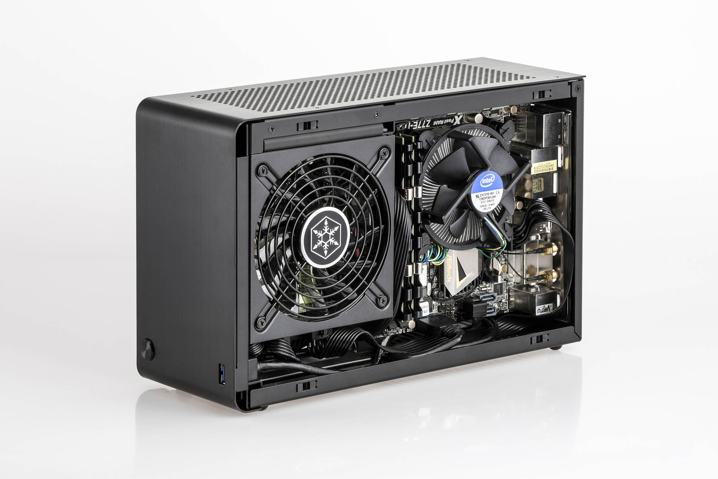

Ik ben aan het kijken om zelf terug een desktop computer in elkaar te steken.
Er komt een dikke CPU met een dikke GTX1080 in, wat ram en een SSD, een 1KW voeding en dan zijn we al rond, 24" G-sync Dell S2716DG en een Logitech gaming muis en toetsenbord heb ik al.
Alleen moet ik nog iets beslissen over de case - en dus ook over het formaat van het moederbord. Hoe kleiner de case, hoe kleiner het moederbord zal moeten zijn.
Zo'n grote lompe case gelijk vroeger en die tsjokvol steken met HDDs dat is niet meer aan de orde, voor storage zorgt de Synology wel.
Weet er iemand nog een goed merk van cases met uitmuntende airflow?
Ik had gedacht aan een Dan's A4 case, maar die is nog niet direct beschikbaar, alhoewel ik niet gehaast ben.
https://www.dan-cases.com/gallery.html
Zo'n case zou geweldig zijn, die kan je eventueel zelfs meepakken, of je computer snel verplaatsen - ik heb geen bureau meer op m'n appartement.

Eingelijk zoek je een ITX case die ook een volwaardige grafische kaart kan hebben.
Het beste wat ik kan aanraden is de Fractal Design Node series en dan vooral de 202:

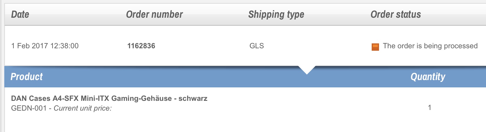

Vandaag om 12h komt de Dan A4-SFX in heel beperkte oplage te koop op casekings.de :)
Berichten: 6639
Bedankt: 774 keer
Efkes véél stress (niet echt maar toch), de link van op dan-cases.com naar caseking.de gaf een 502 tot 12h30. Op overclockers.co.uk was ie om 12h10 al uitverkocht dus dacht dat ik het niet meer ging halen ...
Maar dan uiteindelijk er toch doorgeraakt, et voila:
Nu kan de zoektocht naar het beste ITX bord beginnen :)

DUS... na 7 maanden is het dan zover :). (ik had toch gezegd dat ik niet gehaast was :)
De DAN A4-SFX case was maandag toegekomen, en gisteren de GPU & kon ik beginnen aan de blokkendoos.
Warning: lots of photos :)

Ziet er goed uit! Welke cpu fan is dat? Noctua nh-l9 of 12?
Ben je er tevreden van?
Berichten: 6639
Bedankt: 774 keer
FunkStar schreef:Mooie build, nu nog custom cables bestellen en een topbuildje!
Heb er ook aan gedacht, maar de kabels van de SF voeding zijn eigelijk niet zo verschrikkelijk lang. En het overschot aan kabels kan mooi weggewerkt worden onder de voeding, waar geen airflow is (of moet zijn). Zonder een LED-strip aan de binnenkant van de case zie je ook niets aan de binnenkant, dus ik denk dat ik de custom cables maar zo ga laten.
vdhmaarten schreef:Ziet er goed uit! Welke cpu fan is dat? Noctua nh-l9 of 12?
't is inderdaad een Noctua NH-L9i, op de foto van de dozen van de onderdelen zie je wel welke het zijn...
