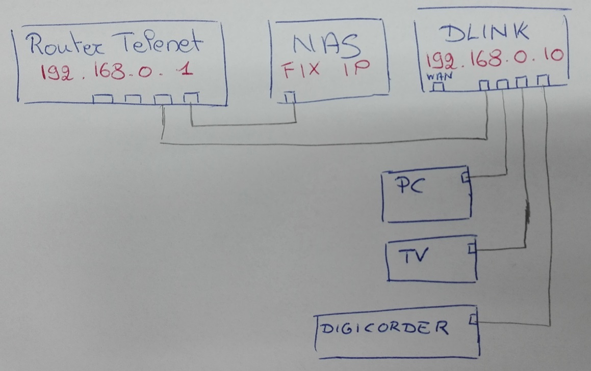

Hallo,
Ik heb al een tijdje de DLink DIR-850L router.
Deze is via een lan kabel aangesloten op de telenet router.
Deze lan kabel is aangesloten op een lan poort van de dlink (en dus niet de wan poort).
DHCP van de router staat uit en ik heb hem zelf een ip gegeven (192.168.0.10).
Al sinds de installatie heb ik er problemen mee.
Bijna altijd krijgen de toestellen die ik aansluit op de router (zowel wifi als lan) een ip adres 192.168.1.x
Wat heel raar is, want de dhcp van de dlink staat uit.
Ik heb nu alle toestellen een vast ip gegeven (192.168.0.x),
en dan werkt alles prima.
Maar probleem is dat als er iemand komt die wifi nodig heeft, moet ik hem ook een vast ip geven.
Wat niet echt handig is.
Dus nu is mijn vraag hoe ik dit kan oplossen?
De router in een andere range zetten is geen optie want mijn pc hangt aan de router,
maar mijn nas aan de telenet router. En dan kunnen die niet meer communiceren.
En de digicorder hangt ook aan de router.

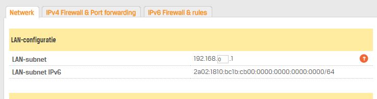

Kontroleer ook eens in "Mijn telenet" welk IP adres je HGW heeft (normaal 192.168.0.1). Misschien is dit gewijzigd naar 192.168.1.1 en krijgt jouw netwerk via de HGW 192.168.1.xxx adressen ?
In dat geval is er geen probleem, je moet dan alleen ook jouw D-Link in hetzelfde subnet steken

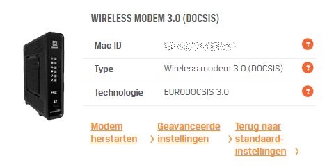

Dus jouw DLink DIR-850L dient enkel als accesspoint/ switch? Welke model van Telenet router heb je?
Verbinden via LAN (niet WAN) en DHCP op de DLINK uitzetten is correct. Ook DNSrelay mag je uitschakelen. Niet vergeten en eigen IP adres te geven aan de DLINK (zoals je reeds gedaan had).
Heb je ook de gateway (IP adres telenet router, 192.168.0.1 als ik mij niet vergis) en subnet (255.255.255.0 dacht ik bij telenet) correct ingegeven?
Als ik de handleiding mag geloven dan is de standaard IP range van de DLINK overigens 192.168.0.XXX waardoor ik toch geloof in ergens een foutieve instelling of fout ingestelde range. Of zou je nog een Telenet router hebben die in de 192.168.1.XXX range opereert?

Kijk ik hier over iets ? Ik heb in zo'n geval al dikwijls gelezen: Telenet modem in de instellingen hem als switch configureren en dan je eigen router als enige "router" gebruiken.
Berichten: 18619
Uitgedeelde bedankjes: 1017 keer
Bedankt: 3813 keer
Recent bedankt: 25 keer
pommeke schreef:
Dat ziet er nochtans 100% correct uit.
De enige manier om "op zoek" te gaan naar een mogelijke oorzaak is alle apparaten loskoppelen (NAS, digicorder, PC, TV) en dan eens met je smartphone in te loggen
  • - op de Telenet HGW
    - op de D-link
en in beide gevallen kijken welk IP adres je krijgt, en of je internet hebt (via WiFi - zet mobiel internet via 3G/4G uit).
Dan terug één voor één de apparaten aansluiten, en de test telkens opnieuw te doen.
nete schreef:Kijk ik hier over iets ? Ik heb in zo'n geval al dikwijls gelezen: Telenet modem in de instellingen hem als switch configureren en dan je eigen router als enige "router" gebruiken.
Nee, zo werkt het niet. Je kan de Telenet modem niet als switch configureren. De Telenet modem is jouw internet gateway.
je moet je eigen router als switch configureren, en de Telenet HGW als router gebruiken.
In sommige landen (Duitsland, Nederland) kan je de kabelmodem in bridge zetten.
Hierbij wordt de WiFi uitgeschakeld, en kan je de modem gebruiken als een "modem-only". Dan kan je de eigen wel als enige "router" gebruiken.
Telenet voorziet deze optie (nog) niet :-( .

pommeke schreef:Soms krijg je ik een 192.168.0.x adres, soms 192.168.1.x
Dan heb je dus duidelijk nog een ongewenste DCHP server actief op je netwerk.
Op basis van je schema kan dat enkel de DLink zijn... ben je zeker dat de DHCP server daar UIT staat ?
