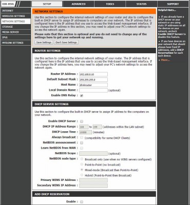

Ben je zeker dat je het LAN IP adres gewijzigd hebt, en de DHCP op de LAN kant van de router hebt uitgezet?
En niet de WAN kant? (Setup > Network settings > Router settings)

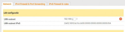

Kontroleer ook eens in "Mijn telenet" welk IP adres je HGW heeft (normaal 192.168.0.1). Misschien is dit gewijzigd naar 192.168.1.1 en krijgt jouw netwerk via de HGW 192.168.1.xxx adressen ?
In dat geval is er geen probleem, je moet dan alleen ook jouw D-Link in hetzelfde subnet steken

philippe_d schreef:Kontroleer ook eens in "Mijn telenet" welk IP adres je HGW heeft (normaal 192.168.0.1). Misschien is dit gewijzigd naar 192.168.1.1 en krijgt jouw netwerk via de HGW 192.168.1.xxx adressen ?

pommeke schreef:
Dat ziet er nochtans 100% correct uit.

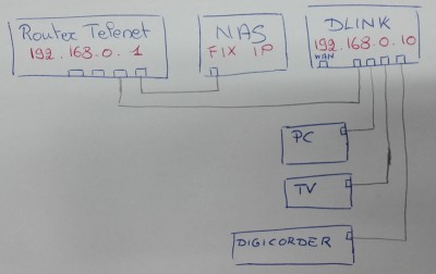

pommeke schreef:Soms krijg je ik een 192.168.0.x adres, soms 192.168.1.x
Dan heb je dus duidelijk nog een ongewenste DCHP server actief op je netwerk.
Op basis van je schema kan dat enkel de DLink zijn... ben je zeker dat de DHCP server daar UIT staat ?

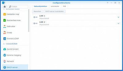

Volgens de screenshot die de TS toonde is de dhcp-server vd DLINK uit. Sommige NASsen hebben dergelijke netwerkfuncties, misschien daar eens gaan kijken.
Anders zou ik eens ALLES uitschakelen of afkoppelen en één voor één opnieuw opstarten of verbinden. Zo zou je normaal gezien de schuldige moeten tegenkomen....
