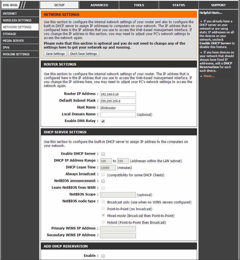

Ik heb al een tijdje de DLink DIR-850L router.
Deze is via een lan kabel aangesloten op de telenet router.
Deze lan kabel is aangesloten op een lan poort van de dlink (en dus niet de wan poort).
DHCP van de router staat uit en ik heb hem zelf een ip gegeven (192.168.0.10).
Al sinds de installatie heb ik er problemen mee.
Bijna altijd krijgen de toestellen die ik aansluit op de router (zowel wifi als lan) een ip adres 192.168.1.x
Wat heel raar is, want de dhcp van de dlink staat uit.
Ik heb nu alle toestellen een vast ip gegeven (192.168.0.x),
en dan werkt alles prima.
Maar probleem is dat als er iemand komt die wifi nodig heeft, moet ik hem ook een vast ip geven.
Wat niet echt handig is.
Dus nu is mijn vraag hoe ik dit kan oplossen?
De router in een andere range zetten is geen optie want mijn pc hangt aan de router,
maar mijn nas aan de telenet router. En dan kunnen die niet meer communiceren.
En de digicorder hangt ook aan de router.

Dat heeft er echt niets mee te maken.pommeke schreef:De router in een andere range zetten is geen optie want mijn pc hangt aan de router,
Je gebruikt de D-Link als switch (niet als router), het eigen IP adres van de D-Link maakt hier absoluut niets uit.
Alle apparaten van je netwerk kunnen onderling communiceren, of ze nu aangesloten via de Telenet HGW of via de D-Link.
De enige reden om jouw D-Link ook een IP adres te geven in het zelfde subnet, is om gemakkelijk aan de web interface van de router te geraken.
Je hebt dus duidelijk iets verkeerd gedaanpommeke schreef:Bijna altijd krijgen de toestellen die ik aansluit op de router (zowel wifi als lan) een ip adres 192.168.1.x
Ben je zeker dat je het LAN IP adres gewijzigd hebt, en de DHCP op de LAN kant van de router hebt uitgezet?
En niet de WAN kant? (Setup > Network settings > Router settings)

Dus jouw DLink DIR-850L dient enkel als accesspoint/ switch? Welke model van Telenet router heb je?
Verbinden via LAN (niet WAN) en DHCP op de DLINK uitzetten is correct. Ook DNSrelay mag je uitschakelen. Niet vergeten en eigen IP adres te geven aan de DLINK (zoals je reeds gedaan had).
Heb je ook de gateway (IP adres telenet router, 192.168.0.1 als ik mij niet vergis) en subnet (255.255.255.0 dacht ik bij telenet) correct ingegeven?
Als ik de handleiding mag geloven dan is de standaard IP range van de DLINK overigens 192.168.0.XXX waardoor ik toch geloof in ergens een foutieve instelling of fout ingestelde range. Of zou je nog een Telenet router hebben die in de 192.168.1.XXX range opereert?
Overigens zie ik niet echt het probleem om in een ander subdomain te gebruiken voor gasten, die hoeven toch niet aan jouw NAS? Je zou ook een guess-wifi kunnen opzetten in de DLINK trouwens.

Dat ziet er nochtans 100% correct uit.pommeke schreef:

Je instellingen zien er correct uit, dus dat is spijtig...
Iets waar ik nog kan opkomen is: er zit toevallig geen ander device in je netwerk die optreedt als DHCP server?

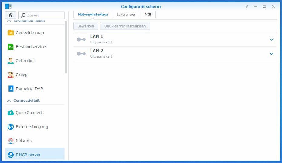

Volgens de screenshot die de TS toonde is de dhcp-server vd DLINK uit. Sommige NASsen hebben dergelijke netwerkfuncties, misschien daar eens gaan kijken.

Dankzij dit heb ik de oplossing gevonden (denk ik)r2504 schreef:Op het device waar je het foutieve IP-adres krijgt kijk je wat je DHCP server is via "ipconfig /all".
Deze zoek je op via het commando "arp -a" ... en dan heb je het MAC adres van de schuldige.
Mijn pc effe terug op dhcp gezet.
Ik kreeg direct een 192.168.1.x adres.
Dan het mac adres van de "schuldige" gevonden.
Na lang zoeken heb ik een "vergeten" routertje gevonden boven.
Die daar al een tijdje staat omdat er boven ook een slechte wifi verbinding was.
Met die gevonden te hebben wist ik terug dat ik die toen maar snel snel heb aangesloten zonder te configureren.
Effe op ingelogd (met 192.168.1.1 want da had ik gevonden via de ipconfig /all).
En ja hoor, ip was dus 192.168.1.1 en dhcp stond aan.
Heb hem nu naar 192.168.0.2 gezet en dhcp uit.
En tot nu toe heb ik op geen enkel toestel een 192.168.1 adres meer gekregen.
OEF
Bedankt allemaal!
