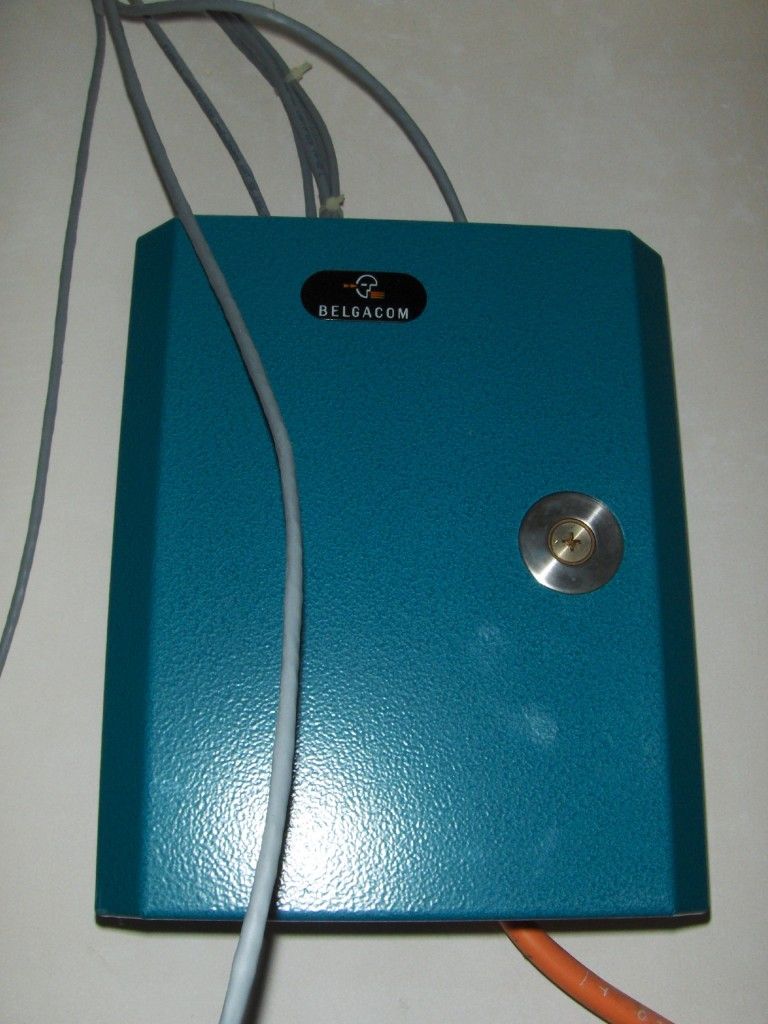

1. Dit is een gemeenschappelijke plaats waar ook de egw-meters staan, en de brievenbussen. Dus dat is niet wenselijk.
2. Dit is (theoretisch) zo'n blauwe afgesloten doos waar je normaal niet in kan. Dus aansluiten daar is niet mogelijk.
3. De connectie op de invoer is met een krone-prikker, en die heb ik niet.
4. Ik weet niet welke connectie op de invoer van mij of van mijn buren is.
Ik kan dus maar op 1 plaats testen en dat is de NTP in mijn appartement.
Vraag aan je huisbaas of je je eigen telefoonkabel mag checken.
Deze is toch niet verzegeld ? Normaal gereedschap om te openen ?
Die tool kost niet veel, maar het kan toch met simpel gereedschap denk ik. De Proximus bekabeling mag je wel niet aankomen, de 2 stijglijn draadjes wel.
Kan je uittesten met een analoog telefoontoestel denkt ik.
Nou ja, het is altijd mogelijk, maar je moet je natuurlijk niet in de problemen steken.

Kleine nota Iacer, ik ben een ex-belgacom technieker. Ik weet heus wat ik moet doen om mijn lijn te testen.
- De huisbaas is de firma die het gebouwencomplex geplaatst heeft en dit appartement heeft gehouden als "investering". Ik heb deze zelfs nog nooit gezien of gehoord. Toen ik een mail stuurde over mijn huur heb ik daarop geen antwoord gekregen, dus ik betwijfel dat hij ook maar enige f*ck geeft over wat ik doe met de stijglijn.
- De invoer in een appartement moet normaal wel "verzegeld" (op slot) zijn. "Normaal" moet daar zo'n blauw kastje hangen dat geopend wordt met dezelfde kruissleutel van de oude grijze KVD's. Bij mij (en waarschijnlijk overal) ligt die deur los op de grond.
- Gij denkt toch niet dat ik een analoog telefoontoestel ga kopen om te weten te komen wat mijn invoer is?

Trojan schreef:De invoer in een appartement moet normaal wel "verzegeld" (op slot) zijn. "Normaal" moet daar zo'n blauw kastje hangen dat geopend wordt met dezelfde kruissleutel van de oude grijze KVD's. Bij mij (en waarschijnlijk overal) ligt die deur los op de grond.
"Normaal" is een groot woord .... zoals "waarschijnlijk overal" ook een groot woord is !

Soit, na veel uitvallen eindelijk maar eens de stap gezet om mijn modem rechtstreeks op mijn invoer te plaatsen.
Zie hieronder voor de voor en na waardes.
Tot mijn grote spijt gaat het telkens over een ander profiel waardoor een 1:1 vergelijking niet mogelijk is.
MAAR, de na waardes zijn zeker goed genoeg om op zen minst een stabiele lijn te "garanderen", de downstream dan toch. De upstream zit blijkbaar op zijn maximum, en dat baart mij zorgen, want deze zou net het minst onderhevig aan storing moeten zijn itt de downstream.
Het bewijst volgens mij ok dat die profielen tegenwoordig dynamisch zijn en ad-hoc verhoogd of verlaagd worden naargelang de kwaliteit. Ik heb op zen minst nooit die "meet-periode" gehad waar de lijn een maand lang vast staat op een lage snelheid om te zien of die stabiel genoeg is. Ondanks alle onderbrekingen heeft de lijn nooit langer dan een dag (of zelfs een paar uur) op lager dan 70Mbit gestaan om snel weer naar 100Mbit te gaan.

Trojan schreef:Soit, na veel uitvallen eindelijk maar eens de stap gezet om mijn modem rechtstreeks op mijn invoer te plaatsen.
Je bedoelt rechtsreeks op de intro in de kelder (stijglijn afgekoppeld) ?
Trojan schreef:Zie hieronder voor de voor en na waardes.
Het is wel zeer duidelijk dat jouw probleem de stijglijn is.
  • Boven (voor) krijg je 74/15 (onbestaand profiel).
    Op de intro (na) krijg je 100/15 (met grote marge).
Trojan schreef:Tot mijn grote spijt gaat het telkens over een ander profiel waardoor een 1:1 vergelijking niet mogelijk is.
Het bewijst volgens mij ook dat die profielen tegenwoordig dynamisch zijn en ad-hoc verhoogd of verlaagd worden naargelang de kwaliteit.
Ik denk dat je de verkeerde conclusie trekt.
Volgens mij heb je in beide gevallen een 100/15 profiel. Dat is de maximum waarde waarop de modem mag syncen.
De reden waarom de "voor" waarde maar 74 mbps is, is wegens de kwaliteit van de stijglijn.
Hoewel de modem tot 100 mpbs mag syncen (=profiel), is deze snelheid onmogelijk wegens de slechte kwaliteit van de lijn.
De modem en de DSLAM onderhandelen tijdens de handshake op welke snelheid kan gesynct worden, met een target SNR van min 6dB.
Het is dus niet zo dat de "profielen" dynamisch zijn en ad-hoc verhoogd of verlaagd worden, maar indien het toegekend profiel hoger is dan wat de lijn aankan (wat zeldzaam is), dan wordt inderdaad de sync snelheid dynamisch aangepast (target SNR).
Trojan schreef:De upstream zit blijkbaar op zijn maximum, en dat baart mij zorgen, want deze zou net het minst onderhevig aan storing moeten zijn itt de downstream.
Niet op letten, een foutje in de meting (bug in de b-box).
Als je de modem nu rustig op de intro laat staan, krijg je straks misschien nog een DLM verhoging naar 100/20 :-) .
Conclusie: trek een nieuwe stijglijn, of controleer alle mogelijke verbindingspunten op die stijglijn.

Kleine correctie wel, de modem steekt nu nog op de invoer in mijn appartement, niet die van het gebouw. De stijglijn is nog steeds aangesloten.
Als dat van die upstream een bug is vermoed ik dat mijn lijn nu wel in orde zou moeten zijn. Ik ga ze alvast zo nog een week laten hangen en dan eens mijn verbindingstijden nakijken op myproximus.
Wat ik bedoel met die dynamische profiel is dat je niet meer zoals 'vroeger' een maand of langer vast zat aan een lager profiel, om te zien of uw lijn wel stabiel is, alvorens dlm in gang schiet en uw lijn omhoog zet. Althans dat is mijn bevinding aangezien mijn lijn sinds het begin nooit echt stabiel heeft gewerkt en ik toch nog steeds 100Mbit krijg.
Nu, als die upstream 15Mbit of zelfs 20Mbit kan halen, dan mogen ze wat mij betreft deze ook eens helemaal open zetten voor gebruik ipv te cappen op 5/6Mbit. :(
