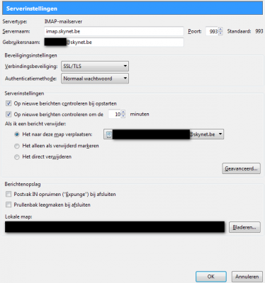

Dank voor jullie antwoorden, helaas is het probleem er nog steeds.
Zo staat het bij mij ingesteld:
Ik gebruik de pop.skynet.be server met poort 995 en verbindingsbeveiliging :SSL/TLS authenticatiemethode: normaal wachtwoord.
Mails ontvangen werkt.
De uitgaande server (SMTP) staat op : relay.skynet.be met poort: 587 en verbindingsbeveiliging :STARTTLS authenticatiemethode: normaal wachtwoord.
Mails versturen gaat niet ik krijg steeds deze foutmelding : Verzenden van bericht mislukt.
Het bericht kon niet worden verzonden via SMTP-server relay.skynet.be om een onbekende reden. Ga na of uw SMTP-serverinstellingen juist zijn en probeer het opnieuw, of neem contact op met uw netwerkbeheerder.

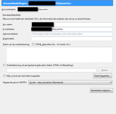

gimic
- Berichten: 475
- Lid geworden op: 22 mei 2003, 23:48
- Bedankt: 13 keer
Check eens hier:
screenshot:
http://screenpresso.com/=1lzpd
bij je account instellingen kun je kiezen welke uitgaande server je gebruikt, misschien staan de settings daar niet correct?
screenshot:
TRXke
- Berichten: 13
- Lid geworden op: 24 sep 2004, 13:06
- Locatie: Berlaar
Mails versturen met de @skynet.be adressen gaat nu maar we zijn er nog niet helemaal...
Het enige wat ik veranderd heb (dankzij de tip van "gimic" waarvoor dank
) is de gebruikersnaam hier stond bij mij niet @skynet.be achter (bij live mail is dit niet nodig) en nu kan ik mails versturen
