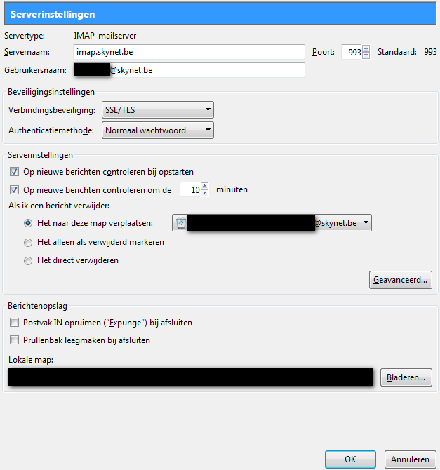

Check eens hier:
screenshot:
http://screenpresso.com/=1lzpd
bij je account instellingen kun je kiezen welke uitgaande server je gebruikt, misschien staan de settings daar niet correct?
screenshot:

Mails versturen met de @skynet.be adressen gaat nu maar we zijn er nog niet helemaal...
Het enige wat ik veranderd heb (dankzij de tip van "gimic" waarvoor dank
) is de gebruikersnaam hier stond bij mij niet @skynet.be achter (bij live mail is dit niet nodig) en nu kan ik mails versturen
