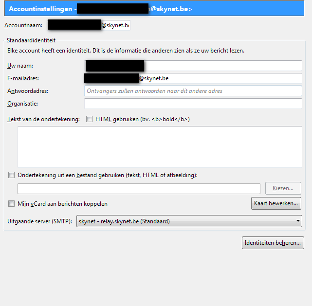

Check eens hier:
screenshot:
http://screenpresso.com/=1lzpd
bij je account instellingen kun je kiezen welke uitgaande server je gebruikt, misschien staan de settings daar niet correct?
screenshot:

Mails versturen met de @skynet.be adressen gaat nu maar we zijn er nog niet helemaal...
Het enige wat ik veranderd heb (dankzij de tip van "gimic" waarvoor dank
) is de gebruikersnaam hier stond bij mij niet @skynet.be achter (bij live mail is dit niet nodig) en nu kan ik mails versturen

Het is opgelost nu
@ITnetadmin,
Het probleem dat er nog was in mijn vorige post was dat ik de alias adressen van mijn website niet in Thunderbird kreeg.
Dit omdat de mailbox (is apparte mailbox) van deze adressen ook een "gebruikersnaam"@skynet.be adres heeft en de mail adressen hebben oa. een info@"mijnwebsite".net aders heeft.
Ook werd de uitgaande server niet aanvaard (relay.skynet.be) waarschijnlijk omdat deze al ingegeven is voor de andere skynet mailbox (ik heb dus 2 skynet mail boxen, 1 met gewone @skynet aliasen en 1 met enkel met @"mijnwebsite".net aliasen).
Het is gelukt door de account voor de "website mailbox" in Thunderbird aan te maken op "gebruikersnaam"@skynet.be met dezelfde server instellingen als de andere skynet mailbox de uitgaande server heb ik niet ingesteld (werd niet aanvaard) maar ingegeven dat de uitgaande server van de andere skynet mailbox gebruikt moet worden.
