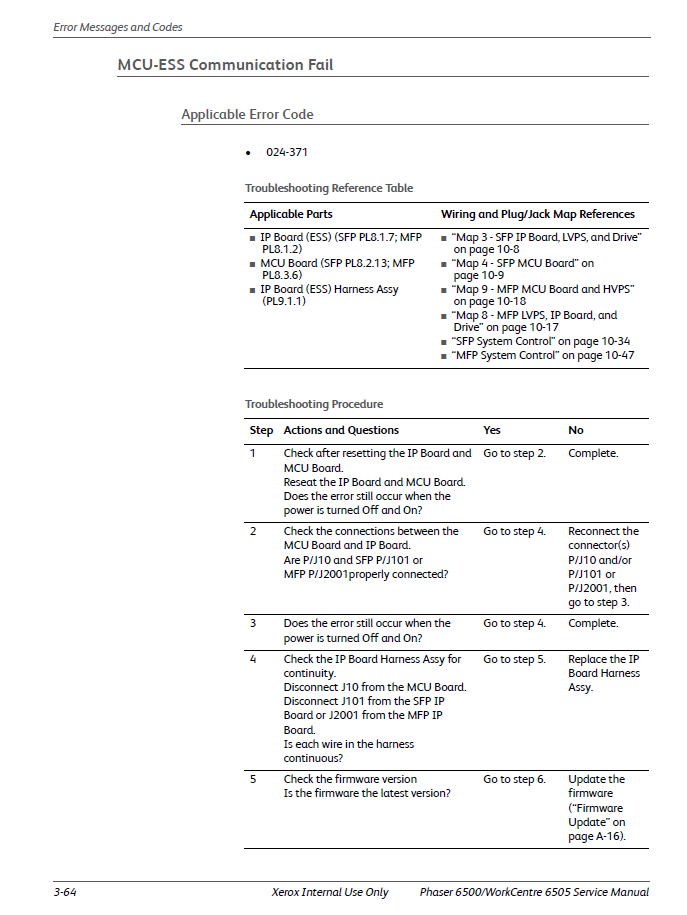

Misschien kan de TS best eens de Service Manual doornemen (Xerox Internal Use Only)?
796 pagina's leesplezier.
Xerox Phaser 6500-WC6505_Service_011411.pdf (link getest: download compleet)
Xerox Phaser 6500-WC6505_Service_011411.pdf (link niet getest)

(klik om te vergroten)
Ze slagen er vaak zelfs niet in om een juiste en exacte omschrijving te geven van wat ze precies verkopen...
Go figure!!
