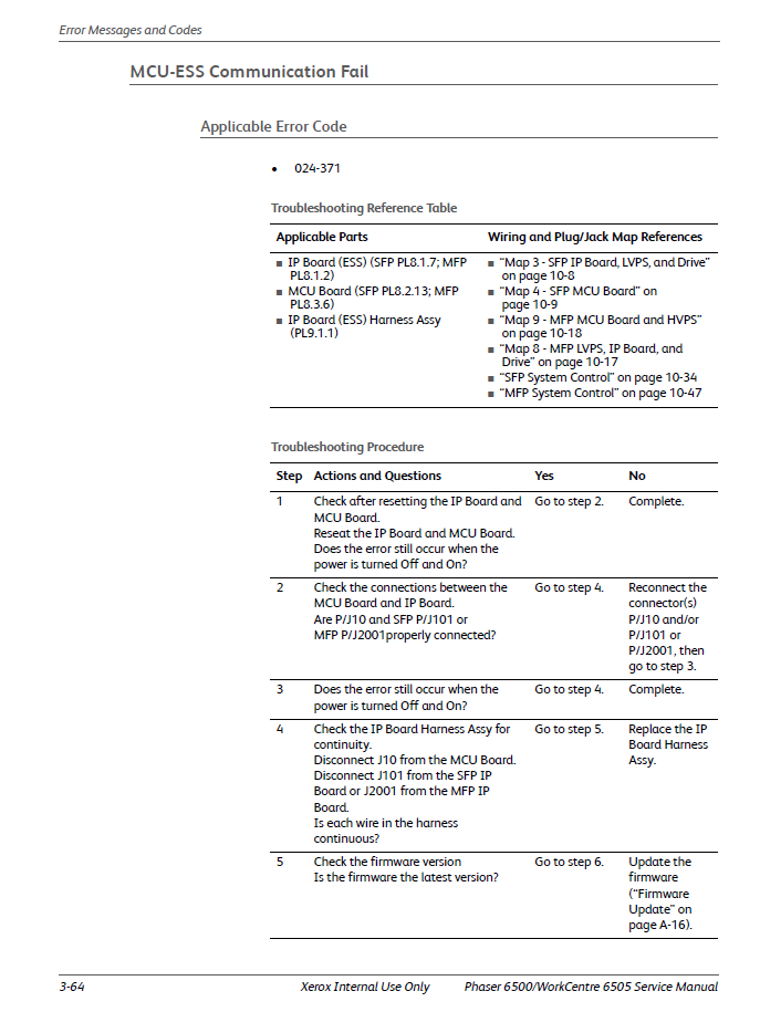

Iemand ervaring met deze fout? Hoe te resetten ?

Dit zijn allemaal problemen maar het belangrijkste antwoord welk ik zoek is hoe ik de foutcode 024-371 wegkrijg, de printer staat precies bevroren, alhoewel hij eerst precies normaal opstart, dan logo met waiting en na een minuutje de foutcode tijdens het opstarten....

Misschien kan de TS best eens de Service Manual doornemen (Xerox Internal Use Only)?
796 pagina's leesplezier. :wink:
Xerox Phaser 6500-WC6505_Service_011411.pdf (link getest: download compleet)

Misschien kan je met de Service Manual aan de slag?
Want mogelijks gaat het enkel om een slecht elektrisch contact...

Maar afgezien van alle algemeenheden , is er ook iemand die naast het antwoord uit de manual nog meer indo over deze fout kan geven, want de manual had ik uiteraard eerst en vooral doorgenomen vooraleer hier te posten...vraag me ook wel af wat het opengooien van het toestel met IP-paanel ea te maken kan hebben met een slecht contact door tonerwissel ?

die foutmelding is er nochtans enkel gekomen met de tonerwissel en wanneer je even googelt ben ik niet die enige die dit voor heeft bij wissel van de zwarte toner...door een niet originele...

Ach zo, nu direct error code 024-371 en dan ligt dat aan jouw printer???
Ik zou in zo'n geval eerst eens naar mijn toner cartridge(s) kijken...
Misschien hebben ze (elektrisch) wel iets om zeep geholpen?
Maar ja, dat is nu jouw probleem hé.
