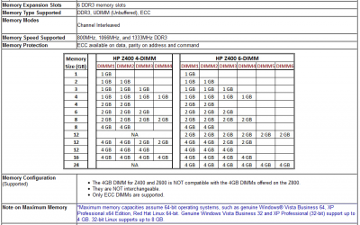

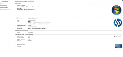

Mijn schoonbroer gebruikt "Avid Studio" op een Windows7 PC voor zijn videomontages.
Na een recente upgrade van de software, wordt hem aangeraden zijn geheugen uit te breiden naar min. 8GB
Momenteel zit er 6 GB in.
Dus vraagje aan de hardware specialisten:
Hoe kan ik best dit geheugen uitbreiden, welke latjes en hoeveel ???
Hieronder 2 screenshots, die wellicht een en ander duidelijk maken
Bedankt voor jullie advies

Nu zit er 3 keer 2GB in (zie laatste BIOS screenshot).

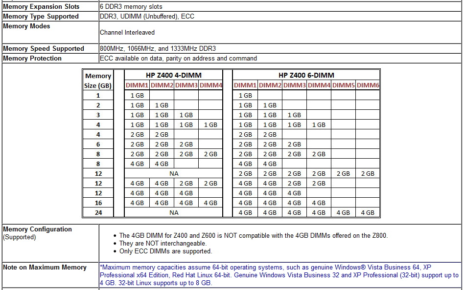

Er zijn blijkbaar twee types van deze VS933AV: met 4 of 6 memory slots. Die Philippe weergeeft heeft dus 6 memory slots.
Dus nog drie memory slots te vullen...
Best nog een tabelletje vinden van welke combinaties van modules (grootte,snelheid,etc.) in welk slot ondersteund worden door dit toestel.
Edit, tabelletje gevonden.
Bron: HP.
Met behoud van de huidige latjes, wordt het dus 8GB of 12GB(enkel indien 6 memory slots aanwezig).
Uiteraard voor de uitbreiding hetzelfde type geheugen gebruiken...
Bron: HP.

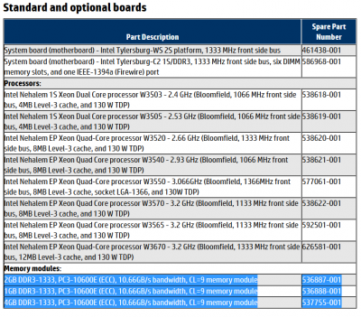

Ik zal u de HP Spare Part nummers ook even geven.
Maar die prijzen liggen hier in de EU "ietske" hoger dan die in de VS op eBay.
Het staat wel in de plaatjes van mijn vorige bericht, maar toch, zeker is zeker.
- 536888-001: 1GB DDR3-1333, PC3-10600E (ECC), 10.66GB/s bandwidth, CL=9 memory module
- 536887-001: 2GB DDR3-1333, PC3-10600E (ECC), 10.66GB/s bandwidth, CL=9 memory module
- 537755-001: 4GB DDR3-1333, PC3-10600E (ECC), 10.66GB/s bandwidth, CL=9 memory module
