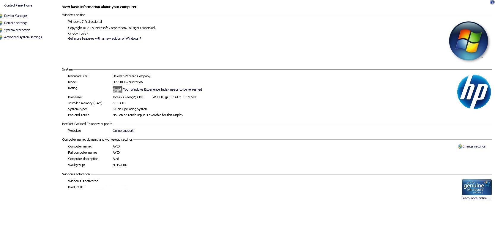

Mijn schoonbroer gebruikt "Avid Studio" op een Windows7 PC voor zijn videomontages.
Na een recente upgrade van de software, wordt hem aangeraden zijn geheugen uit te breiden naar min. 8GB
Momenteel zit er 6 GB in.
Dus vraagje aan de hardware specialisten:
Hoe kan ik best dit geheugen uitbreiden, welke latjes en hoeveel ???
Hieronder 2 screenshots, die wellicht een en ander duidelijk maken
Bedankt voor jullie advies

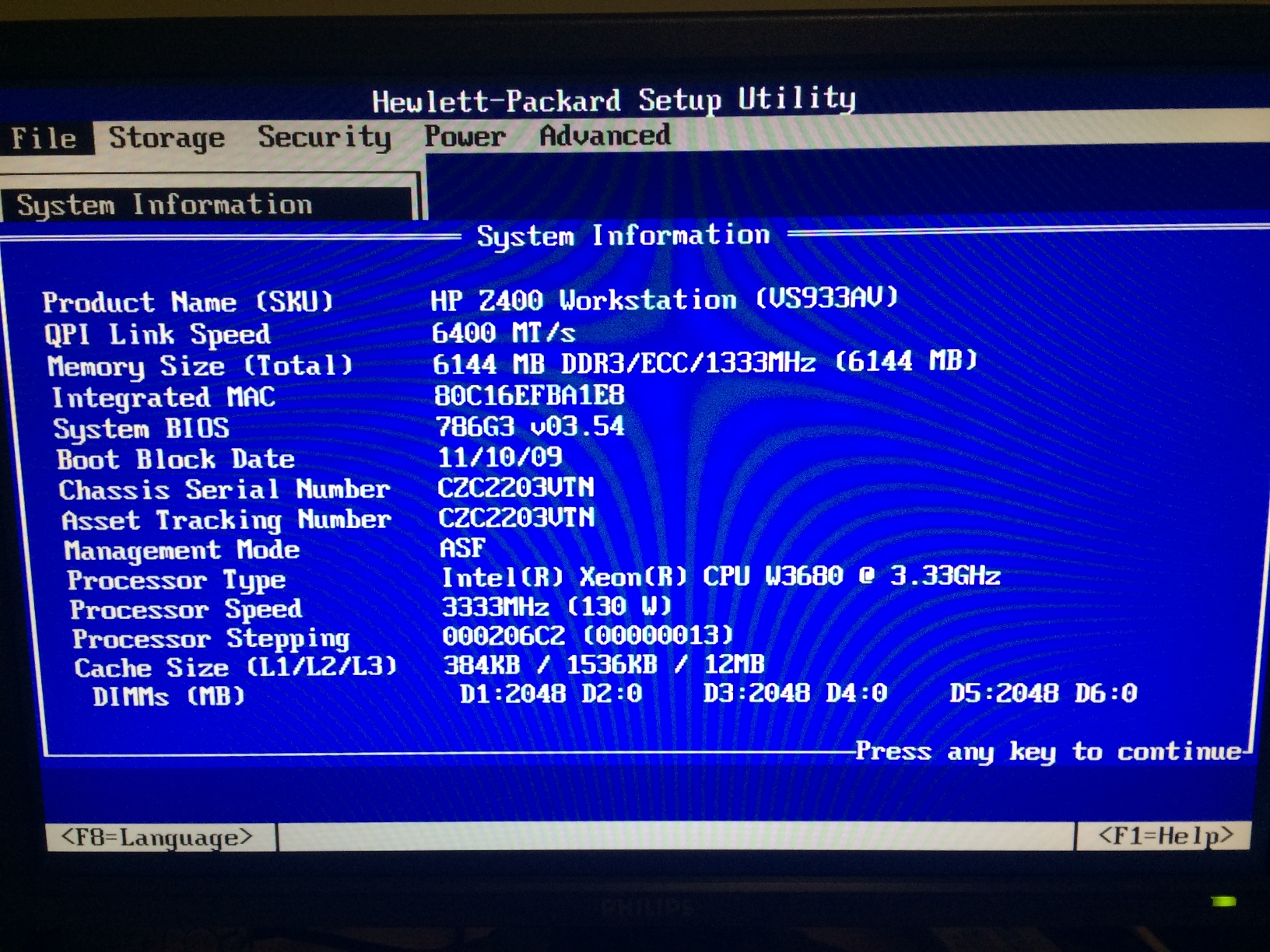

Nu zit er 3 keer 2GB in (zie laatste BIOS screenshot).
Er zijn blijkbaar twee types van deze VS933AV: met 4 of 6 memory slots. Die Philippe weergeeft heeft dus 6 memory slots.
Dus nog drie memory slots te vullen...
Best nog een tabelletje vinden van welke combinaties van modules (grootte,snelheid,etc.) in welk slot ondersteund worden door dit toestel.
Edit, tabelletje gevonden.
Bron: HP.
Met behoud van de huidige latjes, wordt het dus 8GB of 12GB(enkel indien 6 memory slots aanwezig).
Uiteraard voor de uitbreiding hetzelfde type geheugen gebruiken...

Dat valt nogal mee indien je op eBay in de VS kijkt.AndRo555 schreef:Je hebt ECC ram nodig, DDR3 1333MHz en liefst nog 3 latjes om tripple channel niet te verliezen. Dat zal duur zijn.
Voor een $120 + transport heb je een volledige set (6 * 4GB = 24GB) om de machine proppensvol te steken...

Ik zal u de HP Spare Part nummers ook even geven.
Maar die prijzen liggen hier in de EU "ietske" hoger dan die in de VS op eBay.
Het staat wel in de plaatjes van mijn vorige bericht, maar toch, zeker is zeker.
- 536888-001: 1GB DDR3-1333, PC3-10600E (ECC), 10.66GB/s bandwidth, CL=9 memory module
- 536887-001: 2GB DDR3-1333, PC3-10600E (ECC), 10.66GB/s bandwidth, CL=9 memory module
- 537755-001: 4GB DDR3-1333, PC3-10600E (ECC), 10.66GB/s bandwidth, CL=9 memory module

Dat zijn registered DIMMs.
Die zijn niet compatibel.
De R staat voor registered in "PC3-10600R".

Bedankt allemaal voor jullie nuttige adviezen
Ik heb dus 3 modules van 2GB besteld. Upgrade van 6GB naar 12GB.

Update
Geheugen gekocht (bij Codima, Gent)
geleverd: 3 * Transcend 2GB DDR3 1333 ECC-DIMM CL9 Unbuffered
Perfect verlopen: PC start op, 12 GB gevonden, "Avid Studio" klaagt niet meer dat 6GB te weinig is
Nog eens bedankt voor de adviezen.
