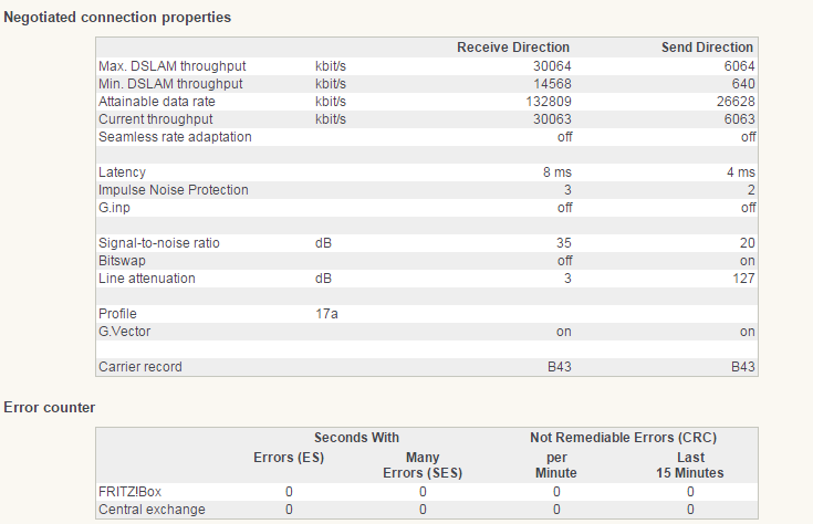

Sinds woensdagavond heb ik VDSL2 bij EDPnet, startende met een 30/6 profiel, en met volgens mij perfecte waardes voor de rest. Toch haal ik maar 10-11Mbps downstream, terwijl upload wel normaal is (5.7 Mbps). Ticket is lopende bij EDPnet, en ze zijn ermee bezig. Toch zeiden ze me dat er misschien achterliggend een probleem op de lijn kon zitten en dat ze navraag hebben gedaan bij proximus hiervoor.
De glasvezel naar de ROP is hier maar enkele maanden geleden geblazen, en de rop is maar sinds 2 weken actief (grote kans dat ik dus de eerste VDSL2 klant ben hier..). Zou het kunnen dat er met die fiber iets verkeerd is? Ongeacht de 10Mbit downstream werkt alles wel heel vlot & stabiel...
VDSL2 waardes ok?

Vector friendly mode is wellicht actief. Maar full vectoring is nog niet actief op jouw lijn. Daarvoor moet G.inp ook op "on" staan.

Yep, dus effectief tussen de 10-11Mbit, ook ISO download, alles... Volgens de techniekers van vooraanleg indertijd zit ik +- 40m van de kvd/rop (deze staat pal voor mijn huis), dus vectoring zal inderdaad on zijn, maar logischerwijs niet enabled wegens niet nodig vermoed ik?

Het is aannemelijker dat vectoring nog niet actief is omdat de lijntest nog niet klaar is. Tegen 1 december heb je wellicht 70/6 met G.Vector en G.inp op "on".
En wat die 10 Mbps betreft kan je alleen in het duister tasten. (Aangenomen dat je 100% zeker bent dat het probleem niet bij jouw computer of netwerkkabel ligt.)

Zou kunnen idd, ik zou al blij zijn mocht ik 28Mbps halen, 10Mbps is net te weinig...
Nu, ticket is lopende bij EDPnet, het zal hopelijk wel opgelost geraken...

10Mbps probleem lijkt gelukkig opgelost te zijn sinds deze ochtend, ik haal nu 27-28Mbps (30/6 profiel)... EDPNet heeft wel nog geen feedback gekregen van proximus blijkbaar, dus geen idee wat de oorzaak precies was.

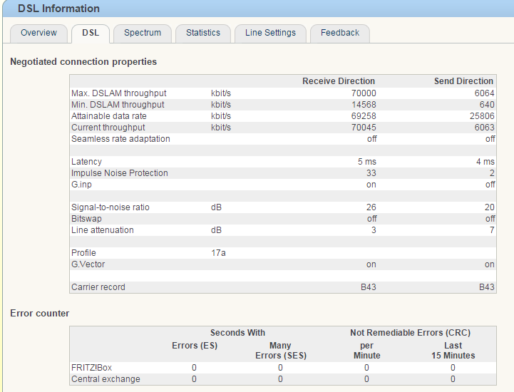

Intussen is vectoring actief op mijn lijn (wel na de telefonische lijntest uit te voeren). Dit gaat dus inderdaad niet automatisch op een fritzbox 7490.
Na de lijntest uit te voeren kreeg ik meteen een 70/6 profiel provisioned & g.imp op "on".
Het vreemde is wel dat ik terug maar 30Mbit effectieve downstreamsnelheid heb (ook via gigabit lan). Ik vermoed dus dat EDPNet toch ergens een cap actief heeft (hun vorige uitleg ivm het 10Mbit probleem was dat mijn profiel "niet juist was ingesteld"). Ticket is terug geopend, maar ik blijf dit toch vreemd vinden...

Daar ziet alles er normaal uit eigenlijk... 70000/6000 als actief profiel, normale connectie tijden etc.

Mogelijk eens een simpele test doen met BBOX3 ? , ik heb ervaren dat het vectoring lijnprofiel van 70 / 6 pas actief werd vanaf dat de bbox3 werd aangesloten.

Spijtig genoeg heb ik hier enkel een bbox2 liggen... Daarmee krijg ik terug een 30/6 profiel. Zag je in je Fritzbox dan ook 70000/6 als actief provisioned dsl profiel?

Intussen reply gehad op m'n ticket, ze gaan het nakijken. Daarna terug reply op m'n ticket met een bericht dat intern moest blijven vermoed ik..
Men vroeg aan iemand of het mogelijk was om het vlan te upgraden naar 70Mbit modemsync. Dus ofwel huurt EDPNet toch niet vanaf 50Mbit bandbreedte per lex bij belgacom, maar 10/30/50/70, ofwel moet er toch elders een cap zijn. Anders heb ik geen verklaring welk VLAN men moet upgraden, en waarom ik met 70/6 modemsync blijf steken op max 29Mbit downstream.

Intussen opgelost. Ze kunnen niet meer leveren dan de (geadverteerde) 50Mbps, nu, da's op zich geen probleem voor mij.
Vermits ik eerst maar 10Mbps kreeg op een 30/6 profiel, en daarna 30Mbps op een 70/6 profiel bewijst dit natuurlijk wel dat men niet meteen 50Mbps per lex (vlan) inkoopt, maar vermoedelijk 10/30/50 (afhankelijk van het profiel v/d klant).
