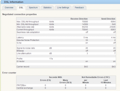

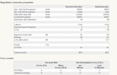

Sinds woensdagavond heb ik VDSL2 bij EDPnet, startende met een 30/6 profiel, en met volgens mij perfecte waardes voor de rest. Toch haal ik maar 10-11Mbps downstream, terwijl upload wel normaal is (5.7 Mbps). Ticket is lopende bij EDPnet, en ze zijn ermee bezig. Toch zeiden ze me dat er misschien achterliggend een probleem op de lijn kon zitten en dat ze navraag hebben gedaan bij proximus hiervoor.
De glasvezel naar de ROP is hier maar enkele maanden geleden geblazen, en de rop is maar sinds 2 weken actief (grote kans dat ik dus de eerste VDSL2 klant ben hier..). Zou het kunnen dat er met die fiber iets verkeerd is? Ongeacht de 10Mbit downstream werkt alles wel heel vlot & stabiel...
VDSL2 waardes ok?

Vector friendly mode is wellicht actief. Maar full vectoring is nog niet actief op jouw lijn. Daarvoor moet G.inp ook op "on" staan.

Het is aannemelijker dat vectoring nog niet actief is omdat de lijntest nog niet klaar is. Tegen 1 december heb je wellicht 70/6 met G.Vector en G.inp op "on".

Er verloopt een tijd tussen het updaten van de ROP, het activeren van de "vectoring friendly" mode, en full vectoring.Roygenz schreef:Yep, dus effectief tussen de 10-11Mbit, ook ISO download, alles... Volgens de techniekers van vooraanleg indertijd zit ik +- 40m van de kvd/rop (deze staat pal voor mijn huis), dus vectoring zal inderdaad on zijn, maar logischerwijs niet enabled wegens niet nodig vermoed ik?
Er moeten ook een aantal technische voorwaarden vervuld zijn (onder andere een max. aantal niet vectoring-friendly modems op een ROP).
Dus niet wegens "niet nodig", gewoon "nog niet" ge-activeerd (kan nog wel enkele weken duren)
PS - Als je de enige bent op de ROP, dan is vectoring inderdaad niet nodig (want dan is er geen overspraak)
Vandaar je schitterende lijnwaarden?

Intussen is vectoring actief op mijn lijn (wel na de telefonische lijntest uit te voeren). Dit gaat dus inderdaad niet automatisch op een fritzbox 7490.
Na de lijntest uit te voeren kreeg ik meteen een 70/6 profiel provisioned & g.imp op "on".
Het vreemde is wel dat ik terug maar 30Mbit effectieve downstreamsnelheid heb (ook via gigabit lan). Ik vermoed dus dat EDPNet toch ergens een cap actief heeft (hun vorige uitleg ivm het 10Mbit probleem was dat mijn profiel "niet juist was ingesteld"). Ticket is terug geopend, maar ik blijf dit toch vreemd vinden...

Daar ziet alles er normaal uit eigenlijk... 70000/6000 als actief profiel, normale connectie tijden etc.
