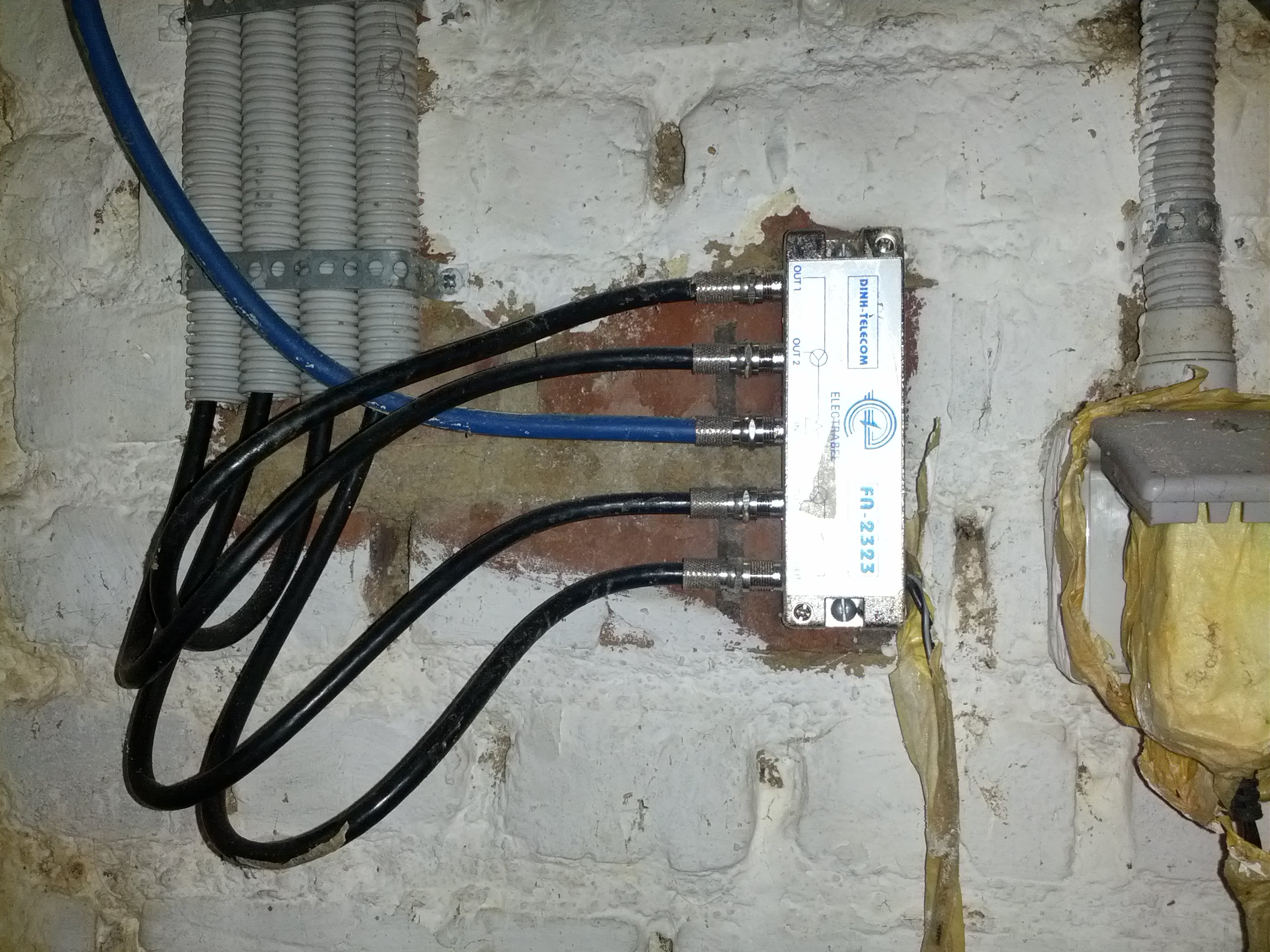

Hallo iedereen,
Een vriend van mij wil bij hem thuis telenet internet nemen.
Hij wil echter zijn modem op het eerste verdiep aansluiten (coax komt binnen in de kruipkelder en wordt daar gesplitst en gaat dan naar alle verdiepingen, zie afbeelding).
Kan dit zonder problemen of moet de telenet modem zo dicht mogelijk bij het punt van binnenkomst aangesloten worden?
Het trekken van ethernet door het huis (of het gebruik van wifi/powerlines) is NIET mogelijk.
In de afbeelding is de blauwe coax diegene die binnenkomt, de zwarten vertrekken naar de aansluitpunten.

Telenet sluit zo dicht mogelijk bij het punt van binnenkomst aan, zeker niet na een splitter.

Momenteel zijn geen van de coax kabels in gebruik, en dit is ook niet de bedoeling in de toekomst (enkel de modem aansluiting - dus 1 van de 4 gaat aangesloten zijn).
Dus kan eventueel die splitter ervantussen (en zijn de andere aansluitingen niet bruikbaar).

Die dinh FA-2323 zou geen splitter maar een versterker met externe voeding kunnen zijn. Op de foto zijn 2 draadjes ( grijs zwart) te zien die aan de achterkant uitkomen

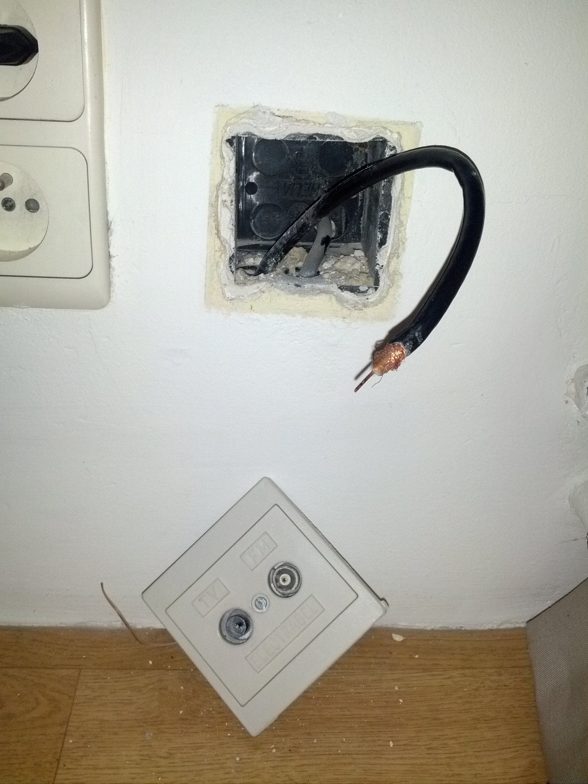

Ik kreeg nog net deze foto doorgestuurd van het aansluitpunt op de eerste verdieping.
Dus gewoon de wandcontactdoos vervangen op deze plek door een model met type F connectoren zou voldoende moeten zijn?
(De coax op de foto komt in de kelder rechtstreeks uit zonder verdere lussen/aftakkingen)
Berichten: 9819
Bedankt: 811 keer
Er mag mss geen klassieke tv wanddoos tussenstaan (geen idee daarvan), maar als je ook tv op dat contactpunt wil aansluiten, MOET er wel een NIU (je hebt er die op wanddozen lijken) bijkomen, om de tv en radio lijnen van een filter te voorzien, en de datalijn af te scheiden.
Ik heb vroeger een splitter gehad voor mijn modem, op een oud appt, die zo breed was als een wandcontactdoos, en 3 uitgangen had (tv, radio, en modem). Daar werkte dat blijkbaar wel op die wanddoos.

Dan is het heel simpel. Telenet moet de blauwe binnenkomende kabel rechtstreeks verbinden met de zwarte kabel die boven aan het doosje uitkomt.
Op dat doosje zet Telenet dan een WKD NIU (NIU in de vorm van een TV doosje). Daar zet je dan de modem.
Kees is klaar...
En als je echt wil, kan je dan ook nog op die plaats TV kijken.
De andere coax kabels zijn dan uiteraard buiten dienst.
Wil je toch overal TV, dan staat hierboven al de oplossing : twee NIU's.
