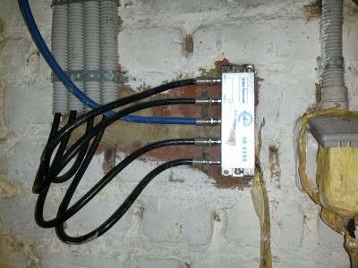

Een vriend van mij wil bij hem thuis telenet internet nemen.
Hij wil echter zijn modem op het eerste verdiep aansluiten (coax komt binnen in de kruipkelder en wordt daar gesplitst en gaat dan naar alle verdiepingen, zie afbeelding).
Kan dit zonder problemen of moet de telenet modem zo dicht mogelijk bij het punt van binnenkomst aangesloten worden?
Het trekken van ethernet door het huis (of het gebruik van wifi/powerlines) is NIET mogelijk.
In de afbeelding is de blauwe coax diegene die binnenkomt, de zwarten vertrekken naar de aansluitpunten.

Momenteel zijn geen van de coax kabels in gebruik, en dit is ook niet de bedoeling in de toekomst (enkel de modem aansluiting - dus 1 van de 4 gaat aangesloten zijn).
Dus kan eventueel die splitter ervantussen (en zijn de andere aansluitingen niet bruikbaar).

er zijn twee mogelijkheden:
1) telenet vervangt de splitter door een versterker.
gevolg: Je kan op alle plaatsen nog naar TV kijken BEHALVE op de plaats waar je de modem wil zetten. Deze coax zal je nodig hebben om aan te sluiten op de modem en deze opnieuw splitsen is niet toegelaten. (je zal ook niet alle zenders ontvangen als je dat doet)
2) telenet koppelt de inkomende coax door met de coax die naar het eerste verdiep loopt. Daar zet je dan de versterker en de modem.
gevolg: Je kan enkel maar TV kijken op het eerste verdiep. Alle andere coaxkabels zijn gesupprimeerd.

Ik zou kiezen voor optie (1), en Telenet de splitter laten vervangen door hun NIU. Je moet dan wel een stopcontact voorzien.nolfie schreef:er zijn twee mogelijkheden:
Op de modem uitgang van de NIU komt dan de coax die naar de eerste verdieping gaat.
Daar komt dan de modem.
Als je ooit later ook TV wilt op deze verdieping, kan je volgens mij - in tegenstelling tot wat nolfie beweert - de coax terug splisten door er een 2de NIU te plaatsen (bijvoorbeeld het "living" model). Dat is zeer ongebruikelijk, maar heb me laten vertellen dat dit wel degelijk werkt.

Iirc klopt Philippe's uitleg niet helemaal.
In de kelder komt zoiezo een NIU. (ik leg dadelijk uit waarom)
Je moet op het 1e verdiep dan een nieuwe NIU plaatsen, zo'n wandmodel ofzo. Dit moet wel degelijk een NIU zijn, geen versterker of splitter.
De NIU filtert namelijk alle signalen behalve het datasignaal, zodat er geen upward traffic mogelijk is op de andere lijnen, om interferentie te voorkomen. Enkel de datalijn is ongefilterd.
Komt de datalijn boven aan, dan moet je daar een NIU op plaatsen die split tussen een ongefilterde dataconnectie voor de modem, en een gefilterde connectie voor tv en radio.
Doe je dit fout, dan ga je bij jou en je buren mogelijk storingen veroorzaken, en daar is telenet echt niet content mee.
Daarom dat telenet zijn NIU rechtstreeks op de inkomende kabel zet.
Maar het kan dus. Gewoon zelf je modem afkoppelen en een andere kabel op de datalijn op de NIU aansluiten die naar boven gaat. Vraag ns aan je installateur, misschien is hij bereid tips te geven. Hj gaat hem zelf wss beneden hangen. Voorzie een houten plankje ofzo dat hij geen gaten maakt, dan kan je het plankje gewoon integraal naar boven sleuren.
Ik vraag me wel af wat installateurs doen als er op de plaats waar de lijn binnenkomt, en waar ze de NIU plaatsen, geen stroomvoorziening is voor de modem.

Als ik het goed begrijp moet de coax splitter in de kelder dan vervangen worden door een NIU. Dan worden de coax kabels op de NIU aangesloten (i.p.v. op de splitter) en dan kan de modem aan eender welk punt (de eerste verdieping) aangesloten worden.
Stopcontacten zijn voorhanden in de kelder dus daar de NIU plaatsen is geen enkel probleem.
Het plan is enkel om internet te leggen, geen televisie.

Wat klopt er niet aan mijn uitleg?ITnetadmin schreef:Iirc klopt Philippe's uitleg niet helemaal.
Volgens mij zeg ik precies hetzelfde als jij ???
Niet aan "eender welk punt" ...beele schreef:Dan worden de coax kabels op de NIU aangesloten (i.p.v. op de splitter) en dan kan de modem aan eender welk punt (de eerste verdieping) aangesloten worden.
- alleen aan de coax die op de "modem poort" aangesloten is op de NIU (er kan maar één coax op die poort aangesloten zijn).
- de coax moet rechtstreeks op de modem komen (geen televisie aansluitdoos ertussen, waar er nog wat filter electronica in zit).

Dat bedoelde ikNiet aan "eender welk punt" ...
Dit gaat wel een probleem zijn volgens mij. De coax aansluitpunten zitten inderdaad in contactdozen in de muur. Kan dit gemakkelijk opgelost worden? Of vervangen worden door een versie zonder filterelektronica?- de coax moet rechtstreeks op de modem komen (geen televisie aansluitdoos ertussen, waar er nog wat filter electronica in zit).

Zoiets bestaat inderdaad: zoek misschien een model met F-connector, dan heb je een goede vaste verbinding.beele schreef:Of vervangen worden door een versie zonder filterelektronica?
En zorg ervoor dat je een aansluitpunt gebruikt waar de coax van de kelder direct op uitkomt, en niet doorgelust is van de ene kamer naar de andere (wat soms kan voorkomen, gezien er maar één coax per verdieping voorzien is, en er misschien meerdere aansluitpunten zijn op iedere verdieping?)

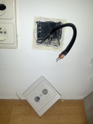

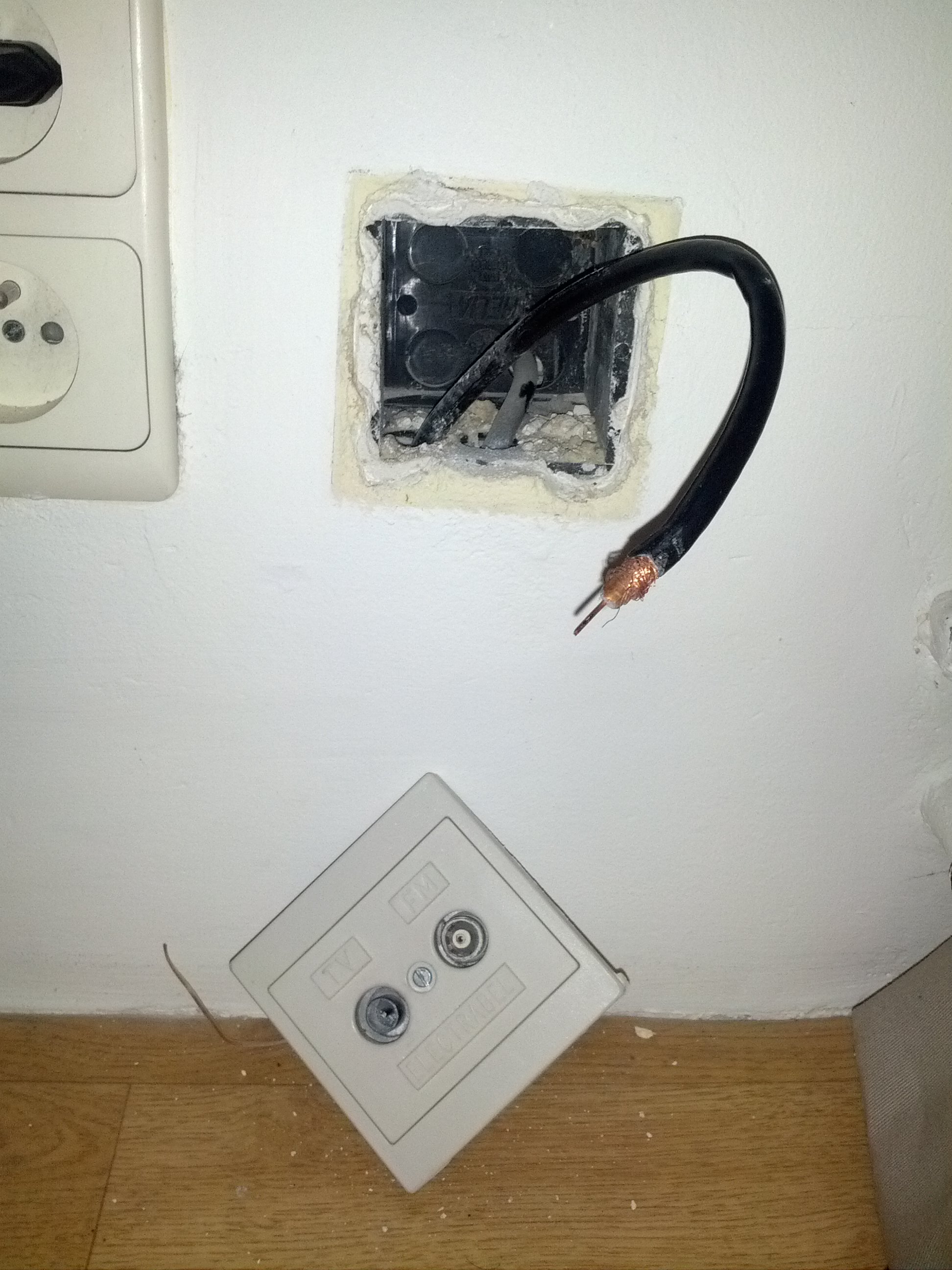

Ik kreeg nog net deze foto doorgestuurd van het aansluitpunt op de eerste verdieping.
Dus gewoon de wandcontactdoos vervangen op deze plek door een model met type F connectoren zou voldoende moeten zijn?
(De coax op de foto komt in de kelder rechtstreeks uit zonder verdere lussen/aftakkingen)

Er mag mss geen klassieke tv wanddoos tussenstaan (geen idee daarvan), maar als je ook tv op dat contactpunt wil aansluiten, MOET er wel een NIU (je hebt er die op wanddozen lijken) bijkomen, om de tv en radio lijnen van een filter te voorzien, en de datalijn af te scheiden.
Ik heb vroeger een splitter gehad voor mijn modem, op een oud appt, die zo breed was als een wandcontactdoos, en 3 uitgangen had (tv, radio, en modem). Daar werkte dat blijkbaar wel op die wanddoos.
Post made via mobile device ]
