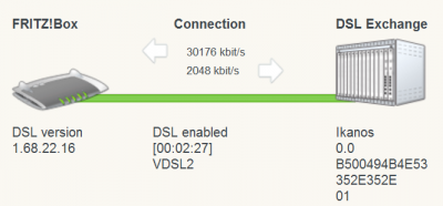

Ik herinnerde mij iets van Ikanos bij de DSL-info op de Fritzbox.
Ik heb hem even terug aangesloten. Deze manier is nog makkelijker (als je een Fritzbox hebt).

Ik zou hier een kleine correctie willen maken, namelijk op voorwaarde dat je <400m van de ROP zit (17a).
Uit de vorige post van de TS blijkt dat hij op een 8d profiel zit (30/2). Hij zal dus noch met een B-box3, noch met een andere full vectoring compliant modem, vectoring op zijn lijn krijgen, toch?

Stond toch 2 posts hoger :-D
FritzBox screenshot 30/2
