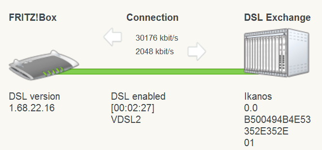

Ik herinnerde mij iets van Ikanos bij de DSL-info op de Fritzbox.
Ik heb hem even terug aangesloten. Deze manier is nog makkelijker (als je een Fritzbox hebt).

Ik zou hier een kleine correctie willen maken, namelijk op voorwaarde dat je <400m van de ROP zit (17a).raf1 schreef:Komt automatisch in dat geval.MarkDM schreef:Zo ja, als ik mijn Bbox2 vervang door een full vectoring compliant model (Fritzbox 7360), komt vectoring dan automatisch op mijn lijn ? Of moet ik dat aanvragen bij Belgacom ?
Uit de vorige post van de TS blijkt dat hij op een 8d profiel zit (30/2). Hij zal dus noch met een B-box3, noch met een andere full vectoring compliant modem, vectoring op zijn lijn krijgen, toch?

Stond toch 2 posts hoger
FritzBox screenshot 30/2

8d-profielen blijven inderdaad gelijk, ook na invoering van (de eerste fase) van vectoring. Dat belet natuurlijk niet dat vectoring in zekere zin "actief" wordt op alle lijnen die op een Rop zitten, want niet-vector-friendly modems krijgen juist daarom een fallback-profiel. Dus de modem van MarkDM zal toch tenminste vector-friendly moeten zijn om het 30/2-profiel te behouden.philippe_d schreef:Ik zou hier een kleine correctie willen maken, namelijk op voorwaarde dat je <400m van de ROP zit (17a).
Volgens mij zal na invoering van vectoring de Downstream Training Margin bij vector-capable modems toch fameus omhoog gaan en is het enkel Belgacoms idiote 400m-regel die verhindert dat je een hoger profiel krijgt. Vectoring wordt dus wel actief, maar de klant die verder van de Rop woont, krijgt geen hoger profiel van Belgacom.
