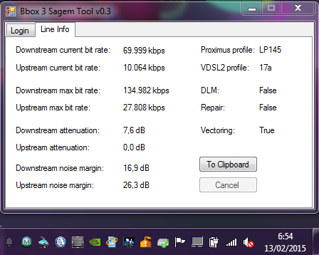

Wordt 70/6 beschouwd als "vectoring repair" ?
Bbox 3 Sagem Tool v0.3
Downstream current bit rate: 69.999 kbps
Upstream current bit rate: 6.063 kbps
Downstream max bit rate: 133.859 kbps
Upstream max bit rate: 30.942 kbps
Downstream attenuation: 11,8 dB
Upstream attenuation: 0,0 dB
Downstream noise margin: 23,0 dB
Upstream noise margin: 25,2 dB
Proximus profile: LP810
VDSL2 profile: 17a
DLM: False
Repair: True
Vectoring: True

Momenteel wel, aangezien het zo aangeduid staat in de profiellijst: http://userbase.be/forum/viewtopic.php? ... 40#p589405philippe_d schreef:Wordt 70/6 beschouwd als "vectoring repair" ?
Ik ga dit aanpassen in de volgende versie zodanig dat 70/6 niet meer als repair aanzien wordt.
Aan diegenen die bij downstream noise margin 0 hadden, kunnen jullie eens een lijntest doen op MyProximus?

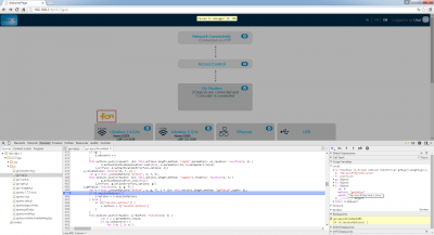

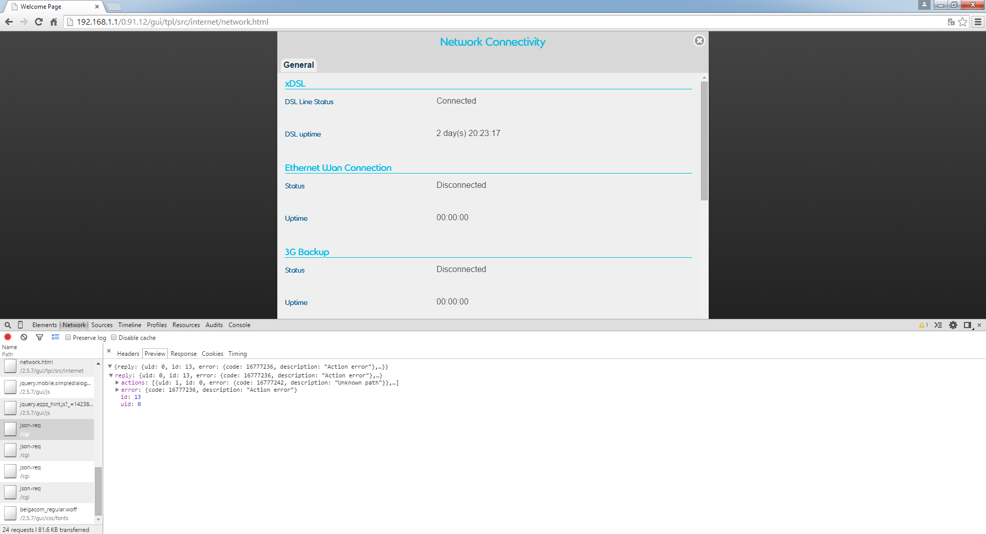

Kan ik dit ook met google Chrome uitvoeren? Ik ban eigenlijk niet zo thuis in dat ajax gebeuren maar ben toch wel technisch onderlegd.Pyro85 schreef:K'heb eerder het vermoeden dat de Bbox effectief 0 teruggeeft als waarde.
De html-code die je hebt gepost wordt uiteindelijk verder ingevuld door de javascript na een ajax-call naar de bbox. Deze call geeft niets meer weer sinds de laatste firmware update.

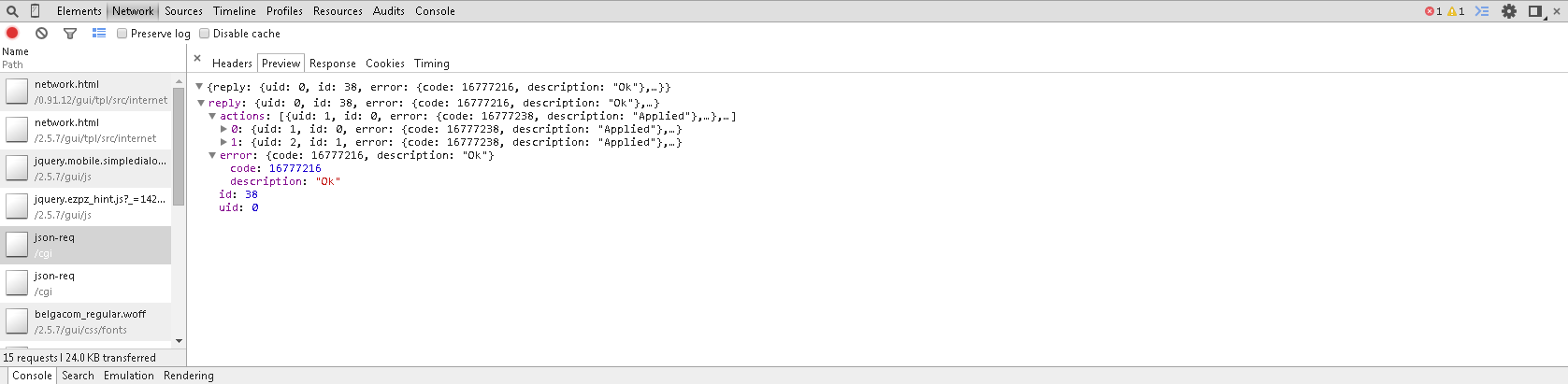

Weet niet hoe technisch sterk je bent, maar als je een willekeurige ajax-call onderschept en de xpath-waarde als volgt aanpast kan je checken of het effectief 0 is: Device/DSL/Lines/Line[DownstreamNoiseMargin='0']/Status
Als je 'applied' als antwoord krijgt, is de waarde effectief 0, als je 'unknown path' weerkrijgt, is het een andere waarde.
Met Firefox heb je bepaalde developer tools die dit kunnen doen
Iets wat me al opvalt is dat als de current upload speed gelijk is aan de max upload speed, de downstream noise margin 0 is, Thomasv heeft dit ook voor.

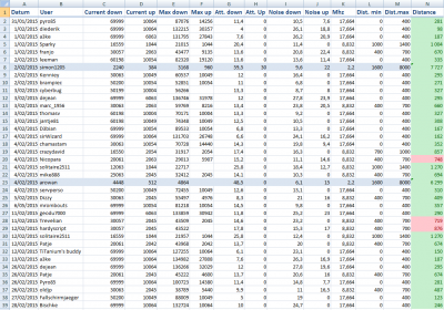

Dankzij de tool krijgen we steeds meer vectoring-enabled users te zien, en ik heb er daarvan nog geen enkele onder de 70Mbit gezien -- zou het nog lang duren eer men bij Proximus de magische 100Mbit overschrijdt?
- Berichten: 16661
- Bedankt: 1220 keer
Overschrijdt, of behaalt?
Vergeet ook niet dat de huidige vectoring rollout de "happy few" zijn, dus de al hoge profielen.
Als ze 400-700 gaan aansijden, ga je vectoring profielen van 30-50 zien verschijnen.

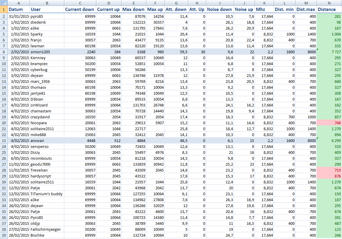

Natuurlijk zie je geen enkele onder de 70Mbit, want 70Mbit is het provisioning profiel voor vectoring <400mcptKangaroo schreef:Dankzij de tool krijgen we steeds meer vectoring-enabled users te zien, en ik heb er daarvan nog geen enkele onder de 70Mbit gezien -- zou het nog lang duren eer men bij Proximus de magische 100Mbit overschrijdt?
Dus vectoring-enabled users hebben altijd minimum 70Mbit (<400m) - tenzij "repair".
Eens er ook DLM zal toegepast worden, komen er waarschijnlijk bijkomende DLM profielen: 80Mbit, 90 Mbit, 100Mbit ...
Wat is de definitie van "happy few"?heist_175 schreef:Vergeet ook niet dat de huidige vectoring rollout de "happy few" zijn, dus de al hoge profielen.
- - 60% van de VDSL2 klanten zitten op <400m (deze krijgen allemaal vectoring van zodra de roll-out compleet is)
- nog eens 25% zitten op 400m-700m (die krijgen ook nog dit jaar vectoring).

Met Chrome is het ook mogelijk als je de developer tools opent (F12) en in de javascriptfile gui-api.js een breakpoint set op regel 485 (nadat je ingelogd bent).brampiec schreef:Kan ik dit ook met google Chrome uitvoeren? Ik ban eigenlijk niet zo thuis in dat ajax gebeuren maar ben toch wel technisch onderlegd.
Ik heb een downstream noise margin van 0 maar mijn lijn lijkt volledig in orde. "geen problemen aangetroffen"
Ga dan naar bvb de pagina network connectivity, je zou nu in de breakpoint terecht moeten komen. Pas hier de variabele 'i' aan (paneel rechts), pas de xpath aan zoals eerder aangegeven, en laat de code verder uitvoeren (disable breakpoint). Nadat de request gedaan is, bekijk je de reply 'json-req' in het tabblad sources. Daar zal je zien staan 'Applied' of 'Unknown path'. Later maak ik nog een debug tab bij in de tool, waarmee je gemakkelijk een xpath kunt verzenden, en het antwoord kan bekijken.
Een half uur is inderdaad veel te lang, het zou maximaal 5 a 10 minuten mogen duren om alle waarden uit te lezen. Het lijkt mij dat de thread die de waarden ophaalt gestopt is na een fout van de bbox. Moet dit inderdaad nog opvangen met een foutboodschap zodat je niet eindeloos zit te wachtenbroke23 schreef:De tool blijft nu al een halfuur lang staan op busy bij upstream current bit rate (lijn 2 dus)... en er lijkt niets te gebeuren, heb gelezen dat het effe kan duren, maar zolang ?

Bbox 3 Sagem Tool v0.4
Downstream current bit rate: 30 057 kbps
Upstream current bit rate: 2 045 kbps
Downstream max bit rate: 43 522 kbps
Upstream max bit rate: 96 kbps
Downstream attenuation: 17,8 dB
Downstream noise margin: 17,0 dB
Upstream noise margin: 15,3 dB
Proximus profile: unknown
VDSL2 profile: unknown
DLM: False
Repair: False
Vectoring: False

Bij deze de output van het json request nadat ik de xpath waarde van de 'i' variable heb aangepast naar het volgende: "Device/DSL/Lines/Line[DownstreamNoiseMargin='0']/Status"pyro85 schreef:Nadat de request gedaan is, bekijk je de reply 'json-req' in het tabblad sources. Daar zal je zien staan 'Applied' of 'Unknown path'.
Ik heb 'applied' teruggekregen dus kan ik er vanuit gaan dat er voor de downstreamnoisemargin wel degelijk waarde '0' wordt teruggegeven.

Bbox 3 Sagem Tool v0.3 ---------------------- Downstream current bit rate: 69.999 kbps Upstream current bit rate: 6.063 kbps Downstream max bit rate: 136.746 kbps Upstream max bit rate: 31.978 kbps Downstream attenuation: 12,0 dB Upstream attenuation: 0,0 dB Downstream noise margin: 23,9 dB Upstream noise margin: 27,8 dB Proximus profile: LP810 VDSL2 profile: 17a DLM: False Repair: True Vectoring: True
Repair TRUE
( LP810 ) is inderdaad een repair profiel, en wordt door proximus omgezet naar LP145 ( 70/10 )
Upstream current bit rate: 10.064 kbps
Downstream max bit rate: 136.266 kbps
Upstream max bit rate: 32.029 kbps
Downstream noise margin: 19,6 dB
Proximus profile: LP145
VDSL2 profile: 17a
DLM: False
Repair: False
Vectoring: True
Downstream current bit rate: 69 999 kbps
Upstream current bit rate: 10 064 kbps
Downstream max bit rate: 88 789 kbps
Upstream max bit rate: 14 462 kbps
Downstream attenuation: 11,4 dB
Downstream noise margin: 7,8 dB
Upstream noise margin: 11,2 dB
VDSL2 profile: 17a
DLM: False
Repair: False
Vectoring: True
