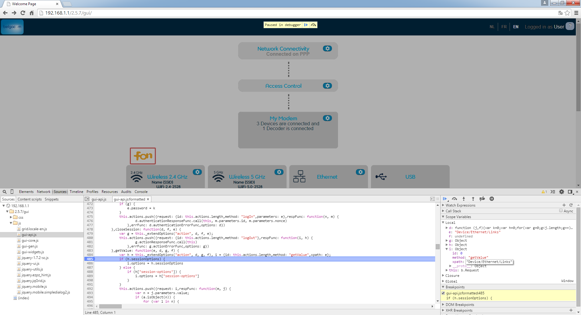

Kan ik dit ook met google Chrome uitvoeren? Ik ban eigenlijk niet zo thuis in dat ajax gebeuren maar ben toch wel technisch onderlegd.Pyro85 schreef:K'heb eerder het vermoeden dat de Bbox effectief 0 teruggeeft als waarde.
De html-code die je hebt gepost wordt uiteindelijk verder ingevuld door de javascript na een ajax-call naar de bbox. Deze call geeft niets meer weer sinds de laatste firmware update.
Weet niet hoe technisch sterk je bent, maar als je een willekeurige ajax-call onderschept en de xpath-waarde als volgt aanpast kan je checken of het effectief 0 is: Device/DSL/Lines/Line[DownstreamNoiseMargin='0']/Status
Als je 'applied' als antwoord krijgt, is de waarde effectief 0, als je 'unknown path' weerkrijgt, is het een andere waarde.
Met Firefox heb je bepaalde developer tools die dit kunnen doen

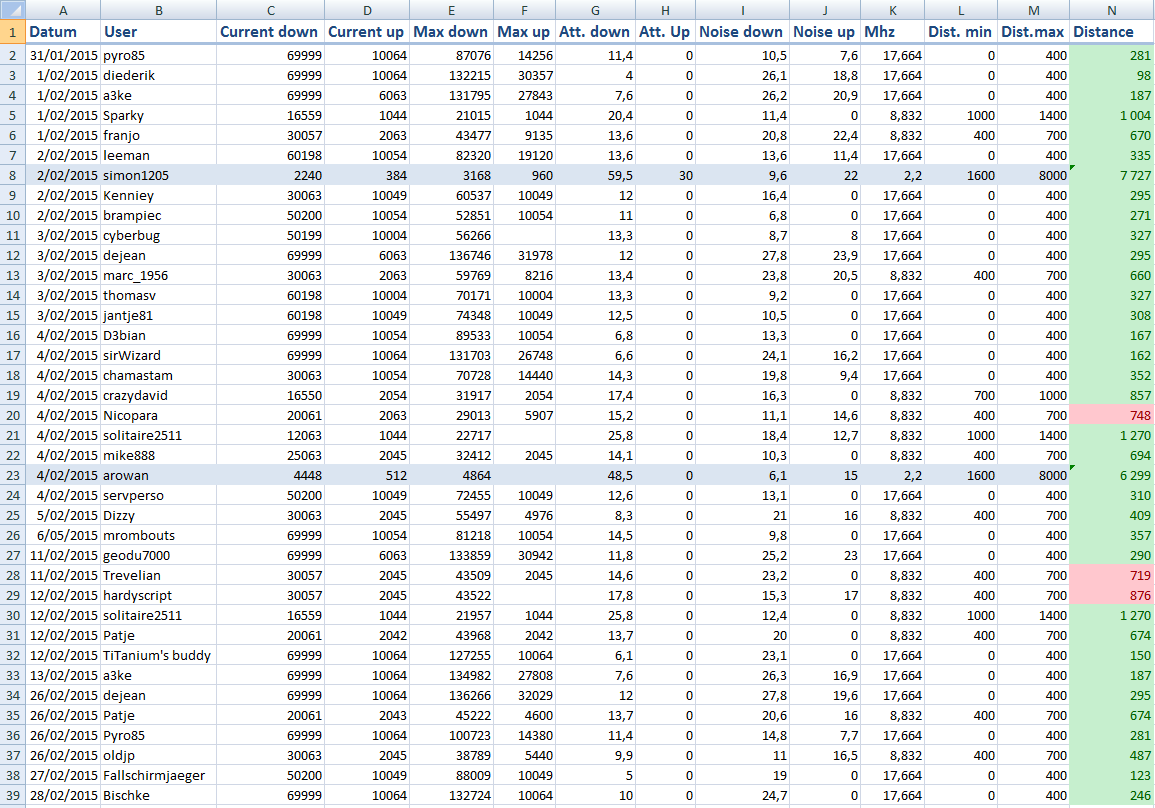

Dankzij de tool krijgen we steeds meer vectoring-enabled users te zien, en ik heb er daarvan nog geen enkele onder de 70Mbit gezien -- zou het nog lang duren eer men bij Proximus de magische 100Mbit overschrijdt?
- Berichten: 17622
- Uitgedeelde bedankjes: 533 keer
- Bedankt: 1277 keer
Overschrijdt, of behaalt?
Vergeet ook niet dat de huidige vectoring rollout de "happy few" zijn, dus de al hoge profielen.
Als ze 400-700 gaan aansijden, ga je vectoring profielen van 30-50 zien verschijnen.

Met Chrome is het ook mogelijk als je de developer tools opent (F12) en in de javascriptfile gui-api.js een breakpoint set op regel 485 (nadat je ingelogd bent).brampiec schreef:Kan ik dit ook met google Chrome uitvoeren? Ik ban eigenlijk niet zo thuis in dat ajax gebeuren maar ben toch wel technisch onderlegd.
Ik heb een downstream noise margin van 0 maar mijn lijn lijkt volledig in orde. "geen problemen aangetroffen"
Ga dan naar bvb de pagina network connectivity, je zou nu in de breakpoint terecht moeten komen. Pas hier de variabele 'i' aan (paneel rechts), pas de xpath aan zoals eerder aangegeven, en laat de code verder uitvoeren (disable breakpoint). Nadat de request gedaan is, bekijk je de reply 'json-req' in het tabblad sources. Daar zal je zien staan 'Applied' of 'Unknown path'. Later maak ik nog een debug tab bij in de tool, waarmee je gemakkelijk een xpath kunt verzenden, en het antwoord kan bekijken.

Bij deze de output van het json request nadat ik de xpath waarde van de 'i' variable heb aangepast naar het volgende: "Device/DSL/Lines/Line[DownstreamNoiseMargin='0']/Status"pyro85 schreef:Nadat de request gedaan is, bekijk je de reply 'json-req' in het tabblad sources. Daar zal je zien staan 'Applied' of 'Unknown path'.
Ik heb 'applied' teruggekregen dus kan ik er vanuit gaan dat er voor de downstreamnoisemargin wel degelijk waarde '0' wordt teruggegeven.

Ik kan inderdaad bevestigen dat upstream en downstream noise margin omgedraaid zijn. Kijk maar naar mijn lijn:
Voor Belgacom technieker:
Na Belgacom technieker:
Mijn max download speed is met 12mb gestegen, mijn upstream (downstream dus) noise margin is met 3.6db gestegen.
Dit is nochtans echt geen bug in mijn tool, de waarden worden effectief omgekeerd weergegeven door de Bbox
Hopelijk is Proximus hiervan ook op de hoogte, zodat ze tenminste hun DLM profielen toekennen berekend op de correcte waarden.
Hieronder een lijst van Sagem Bbox3 bugs:
- Upstream en downstream noise margin worden omgekeerd doorgegeven
- Upstream attenuation is enkel ingevuld bij ADSL lijnen, bij VDSL lijnen is dit altijd 0
Weet niet zeker of dit een bug is, kan misschien effectief wel kloppen:
- Als de current upstream bitrate gelijk is aan de max upstream bitrate, dan is de upstream noise margin 0
Ik ben trouwens bezig aan een volgende versie, ik hoop deze volgende week ergens klaar te hebben. Deze zal volgende verbeteringen bevatten:
- toevoegen van LP100 en LP101 profielen (14.5/1 en 16.5/1)
- downstream en upstream noise margin omdraaien (bug BBox opvangen)

Ik heb een formule uitgewerkt voor de afstandsberekening. Bij de VDSL tool van qless zal de afstand (denk ik) opgehaald worden via telnet vdsl pstatex, die optie heb ik natuurlijk niet. Na wat opzoekwerk blijkt de afstand af te hangen van de attenuation en de gebruikte frequenties.
Dit zijn de formules die ik voorlopig gebruik:
17a: (1000 / ( 17,664 * 2,3 )) * downstream attenuation
8d: (1000 / ( 8,832 * 2,3 )) * downstream attenuation
ADSL: (1000 / ( 2,2 * 3,5)) * downstream attenuation
Ik heb me gebaseerd op deze tool: http://www.speedguide.net/dsl_speed_calc.php. Deze is min of meer correct voor 8d profielen, voor 17a moet je de verzwakking verdubbelen.
Toegepast op de geposte lijnwaarden kom ik uit met volgende resultaten. De formules lijken te kloppen voor bijna alle waarden, ik heb slechts 3 afwijkingen. De lijnen in het blauw zijn ADSL lijnen. Aan de gebruikers die al eerder resultaten gepost hebben, lijkt deze afstand te kloppen volgens jullie? Ook aan de experten hier zou ik eens feedback willen vragen over de formules, lijken deze te kloppen volgens jullie?
Off topic, de award voor snelste lijn gaat naar dejean, met een max haalbare snelheid van 136266 /32029 kbps

diederik
- Berichten: 496
- Lid geworden op: 12 feb 2009, 13:55
- Bedankt: 10 keer
nog even de test gedaan:
98 meter lijkt me zeer dicht, vroegere testen via de vdsl tool van qless zeiden +/- 350 meter
