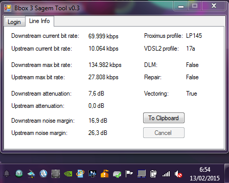

Dankzij de tool krijgen we steeds meer vectoring-enabled users te zien, en ik heb er daarvan nog geen enkele onder de 70Mbit gezien -- zou het nog lang duren eer men bij Proximus de magische 100Mbit overschrijdt?

Natuurlijk zie je geen enkele onder de 70Mbit, want 70Mbit is het provisioning profiel voor vectoring <400mcptKangaroo schreef:Dankzij de tool krijgen we steeds meer vectoring-enabled users te zien, en ik heb er daarvan nog geen enkele onder de 70Mbit gezien -- zou het nog lang duren eer men bij Proximus de magische 100Mbit overschrijdt?
Dus vectoring-enabled users hebben altijd minimum 70Mbit (<400m) - tenzij "repair".
Eens er ook DLM zal toegepast worden, komen er waarschijnlijk bijkomende DLM profielen: 80Mbit, 90 Mbit, 100Mbit ...
Wat is de definitie van "happy few"?heist_175 schreef:Vergeet ook niet dat de huidige vectoring rollout de "happy few" zijn, dus de al hoge profielen.
- - 60% van de VDSL2 klanten zitten op <400m (deze krijgen allemaal vectoring van zodra de roll-out compleet is)
- nog eens 25% zitten op 400m-700m (die krijgen ook nog dit jaar vectoring).
