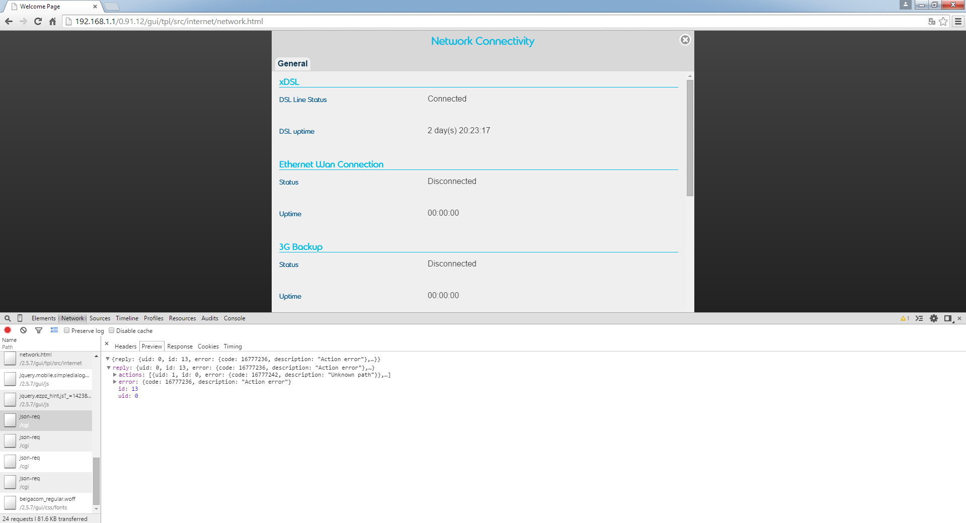

Pyro85 schreef:K'heb eerder het vermoeden dat de Bbox effectief 0 teruggeeft als waarde.
De html-code die je hebt gepost wordt uiteindelijk verder ingevuld door de javascript na een ajax-call naar de bbox. Deze call geeft niets meer weer sinds de laatste firmware update.
Weet niet hoe technisch sterk je bent, maar als je een willekeurige ajax-call onderschept en de xpath-waarde als volgt aanpast kan je checken of het effectief 0 is: Device/DSL/Lines/Line[DownstreamNoiseMargin='0']/Status
Als je 'applied' als antwoord krijgt, is de waarde effectief 0, als je 'unknown path' weerkrijgt, is het een andere waarde.
Met Firefox heb je bepaalde developer tools die dit kunnen doen :)

Die 0db downstream noise margin is vermoedelijk een bug in de bbox, kan echt geen fout in mijn code vinden...
brampiec schreef:Kan ik dit ook met google Chrome uitvoeren? Ik ban eigenlijk niet zo thuis in dat ajax gebeuren maar ben toch wel technisch onderlegd.
Ik heb een downstream noise margin van 0 maar mijn lijn lijkt volledig in orde. "geen problemen aangetroffen"
Met Chrome is het ook mogelijk als je de developer tools opent (F12) en in de javascriptfile gui-api.js een breakpoint set op regel 485 (nadat je ingelogd bent).
Ga dan naar bvb de pagina network connectivity, je zou nu in de breakpoint terecht moeten komen. Pas hier de variabele 'i' aan (paneel rechts), pas de xpath aan zoals eerder aangegeven, en laat de code verder uitvoeren (disable breakpoint).
Nadat de request gedaan is, bekijk je de reply 'json-req' in het tabblad sources. Daar zal je zien staan 'Applied' of 'Unknown path'.

pyro85 schreef:Nadat de request gedaan is, bekijk je de reply 'json-req' in het tabblad sources. Daar zal je zien staan 'Applied' of 'Unknown path'.
Bij deze de output van het json request nadat ik de xpath waarde van de 'i' variable heb aangepast naar het volgende: "Device/DSL/Lines/Line[DownstreamNoiseMargin='0']/Status"
Ik heb 'applied' teruggekregen dus kan ik er vanuit gaan dat er voor de downstreamnoisemargin wel degelijk waarde '0' wordt teruggegeven.
