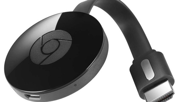

Hopelijk kan iemand mij bevestigen wat ik denk...
Ik ben sinds vorige maand overgestapt van Telenet naar BaseTV voor televisie en Orange voor gsm+internet. (promo's enzo, Telenet is goed, maar het zijn gelddieven)
Anyaway, ik heb een SamsungTV dus die draait op Tizen OS dacht ik, doet er niet toe, komt er gewoon op neer dat er geen googleTV / ingebouwde chromecaste inzit en je dus de BaseTV app niet kunt installeren op de smart tv zelf.
Ik had nog een chromecast met googleTV liggen, dus ik kon perfect de BaseTV app daar op zetten.
Maar nu begint de miserie...
Wanneer we een programma opgenomen hebben en willen kijken, stopt die soms met spelen wegens melding 'geen internetverbinding'. Dan moeten we tijdje wachten, en grote kans dat weer programma opnieuw mogen starten, weer die verplichte k*t minuut reclame voor je kan doorspoelen...alee, stressy dus
Het internet werkt nochtans perfect. Alle gsm's, tablet, pc, laptop, PS5.
Ik denk dat het ligt aan het feit dat die chromecast vanachter in de tv geplugd zit en op wifi werkt. Volgens mij buffert dat spel slecht ofzo? Want ook daar is iets van te zeggen, soms freezed ie gewoon en speelt ie weer verder na paar seconden, maar alee, zo wil je niet tv kijken hé.
Ik kan het BaseTV bakje niet gebruiken wegens geen internet bij Base (promo Orange remember)
Zou mijn bovenstaande issue kunnen opgelost geraken, door bepaalde instellingen in de chromecast, tv of modem? Ik kan toch niet de enige zijn met deze problemen hé?

Heb je al geprobeerd om de Chromecast bedraad aan te sluiten?
Hier ook een Samsung TV maar aangezien we al lang cablecutters zijn heeft die geen internetconnectie en wordt de Google streamer gebruikt die bedraad internet heeft en via HDMI aan de TV hangt.
Chromecast bedraad? De Chromecast die wij hebben (Chromecast met Google TV 2K/HD (2022) is gwn verbonden met USB-C en met de HDMI in de tv. Veel meer bedraad kun je toch niet hé?
Laatst gewijzigd door EsssOhDee 02 nov 2025, 15:01, in totaal 1 gewijzigd.

OK, ik heb nooit een "oude" chromecast gehad en ging er van uit dat je daar ook een UTP kabel kon inpluggen. Met bedraad internet ben je (bijna) zeker dat de datastroom perfect is. Misschien dat de WiFi verbinding niet ideaal is en dat daar soms een onderbreking optreedt?
Kan je ergens je snelheid testen in de Chromecast?

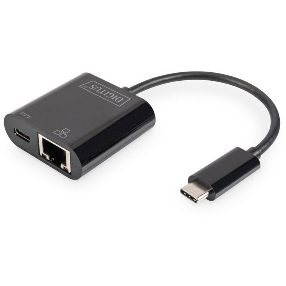

Google verkoopt een stekker met ethernet poort om de Chromecast met Google tv bedraad te gebruiken.EsssOhDee schreef: 02 nov 2025, 15:00 Chromecast bedraad? De Chromecast die wij hebben (Chromecast met Google TV 2K/HD (2022) is gwn verbonden met USB-C en met de HDMI in de tv. Veel meer bedraad kun je toch niet hé?
- Berichten: 7591
- Bedankt: 808 keer
Er is inderdaad een verloopstukje:

Er bestaat een App "Internet Speed" voor de Chromecast.

@EsssOhDee
die chromecast kan je met een hdmi coupler aan een normale hdmi kabel hangen, en zo wat beter positioneren tegenover je wifi, inplaats van hem achter de tv te hebben
of eventueel wat makkelijker, als hij daar nu nog niet zit, je kan hem hem in een poort aan de zijkant van de tv pluggen

De eerste Chromecast die we hadden, deed ook moeilijk met wifi:
Je kon toen op de USB-kabel power+internet combineren, tegenwoordig (USB-C) ziet dat er zo uit:
