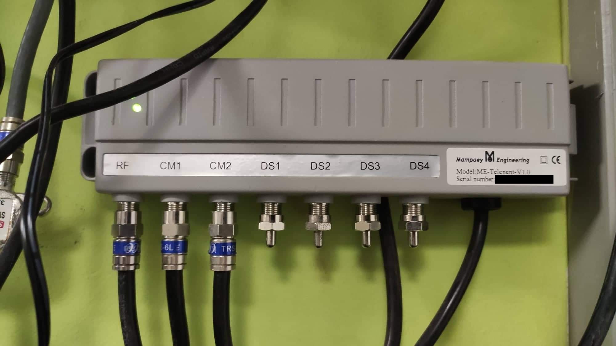

Pho_ schreef: 07 nov 2024, 11:15Internet bij Orange , TV bij Telenet is niet mogelijk blijkbaar.
Eigenlijk kan dat wel. De Orange-installateur zal de huidige netwerkverdeler (NIU) dan moeten vervangen door een model met 2 modem-aansluitingen (zie foto).
Een Telenet Digicorder (of CI+ module) blijft ook functioneren zonder internetabonnement van Telenet.
Bij een Telenet TV-box doet Telenet wel aan koppelverkoop met de eigen internetabonnementen.
Maar de Telenet TV-app (smartphone, tablet, pc, smart-tv) moet wettelijk gezien op elke internetverbinding in de Europese Unie werken.
Dus zijn er concreet wel mogelijkheden om twee providers op coaxkabel te combineren.

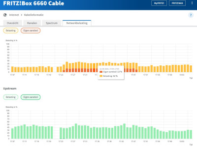

interessant in de Fritz is dat je ook de belasting op de node ziet en je eigen aandeel hierin; download aan ongeveer 400Mbps

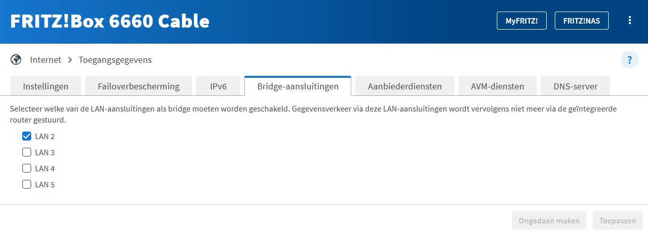

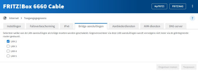

bridge modus ook getest en werkend
