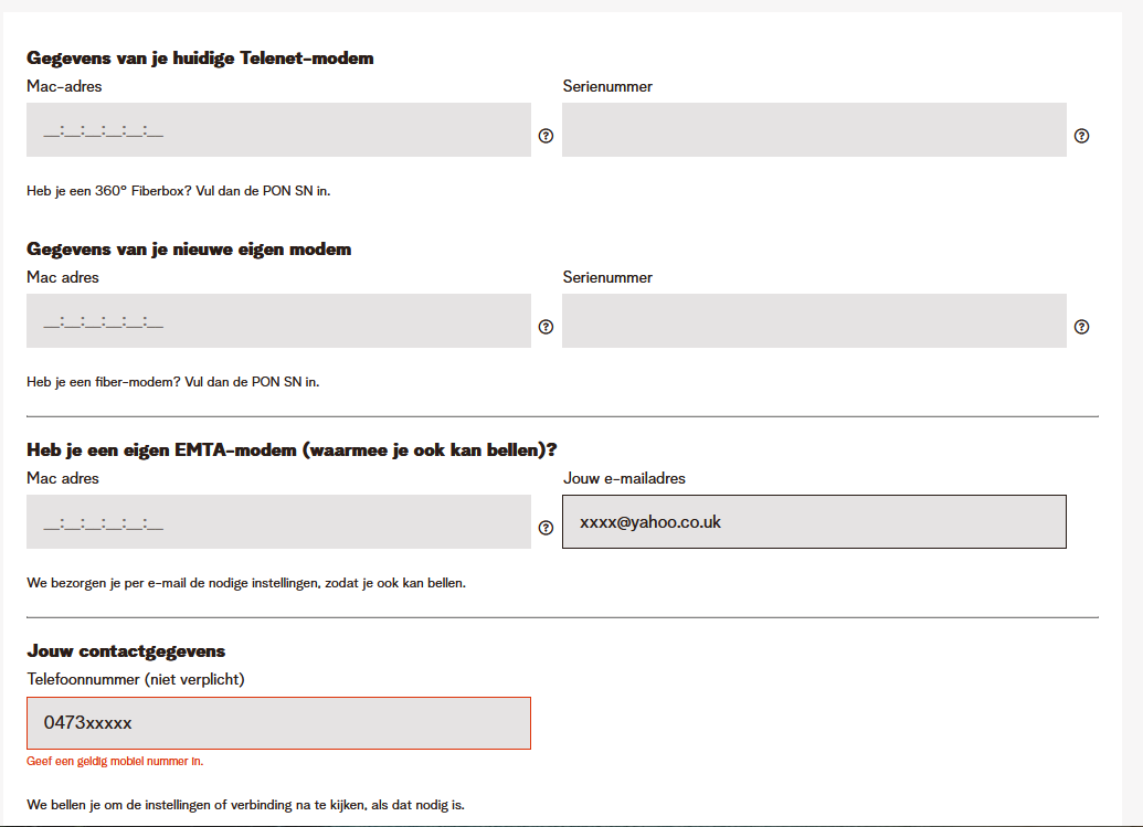

Waar zie je al die specifieke eisen?Avenger 2.0 schreef: 21 aug 2024, 17:08 Met al hun specifieke eisen aan de fabrikant voordat de modem gebruikt mag worden zal het niet veel vrije modemkeuze zijn.
Ik zie een lijst van minder dan één pagina, met een aantal RFC's (dat zijn internationale standaarden), waaraan een modem moet voldoen.
Niets specifieks Wyre of Telenet?
Als ik het goed begrijp, is het enige wat de klant moet opgevenraf1 schreef: 21 aug 2024, 15:13 Je kan blijkbaar al een formulier invullen om je eigen modem te registreren bij Telenet: https://www2.telenet.be/residential/nl/web-forms/modem-freedom
- voor Docsis: het HFC MAC adres van je huidige (Telenet) modem, en van je nieuwe (eigen) modem
- voor FTTH (XGS-PON): het PON serienummer van je huidige (Telenet) Fiberbox, en van je nieuwe (eigen) ONT
En voor vaste telefonie vragen ze het MAC adres van jouw ATA en een mail adres waar ze de SIP login gegevens kunnen sturen.

Net de gegevens doorgegeven via dat formulier voor gebruik van eigen modem (Arris CM3500)
Eens benieuwdWe hebben de gegevens over je eigen modem goed ontvangen. Deze worden zo snel mogelijk toegevoegd aan onze database. Daarna kan je met je met je eigen modem verbinden op ons netwerk.

- je vult het "CM" of "HFC" MAC adres in van je eigen modem op het Formulier Registratie van de eigen modem
in geval van telefonie (VoIP) moet je ook het "MTA" MAC adres ingeven (in principe het CM MAC adres + 1). - je krijgt van Telenet een bevestiging van Telenet dat deze gegevens zo snel mogelijk worden toegevoegd aan onze database.

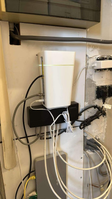

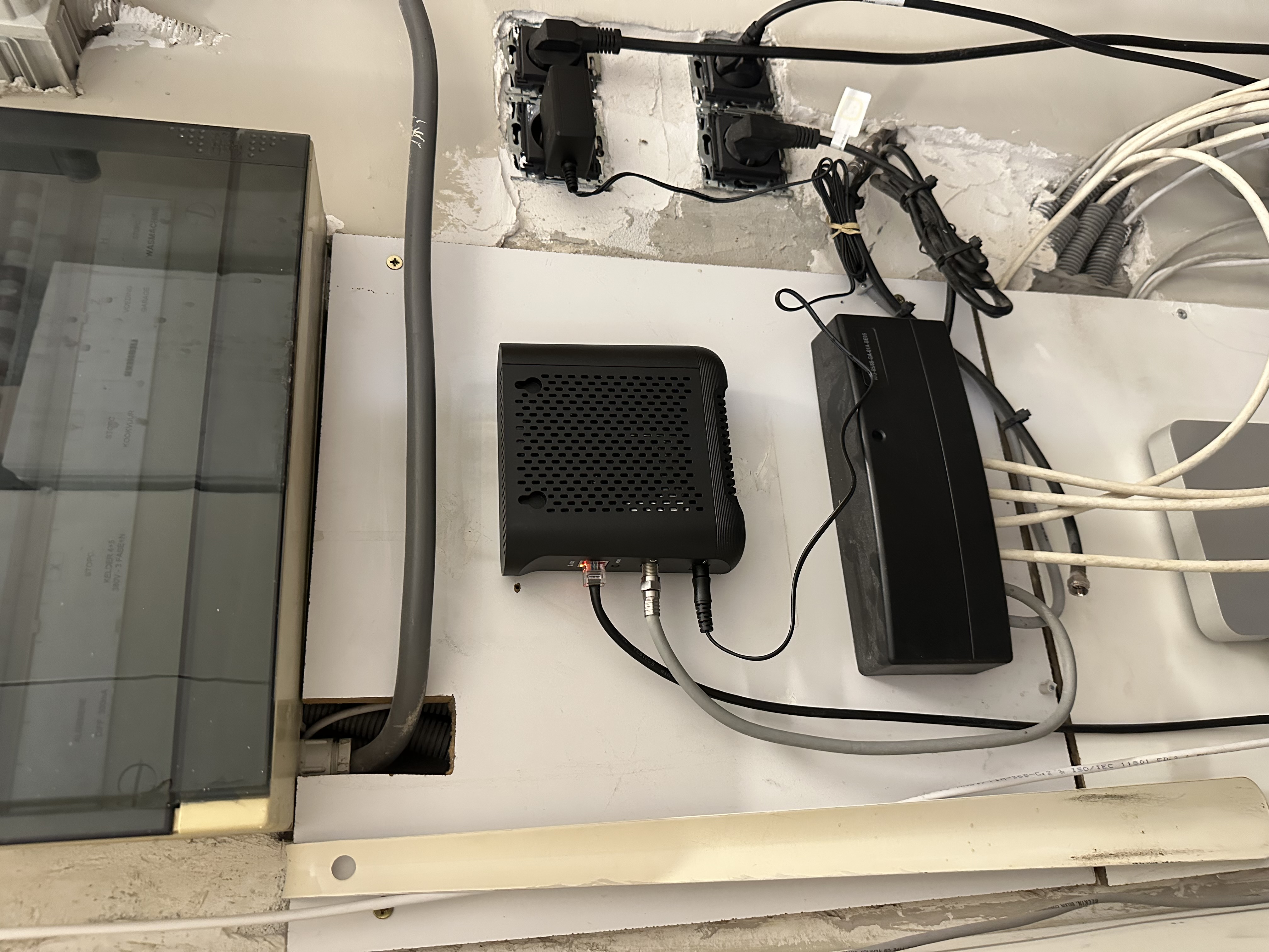

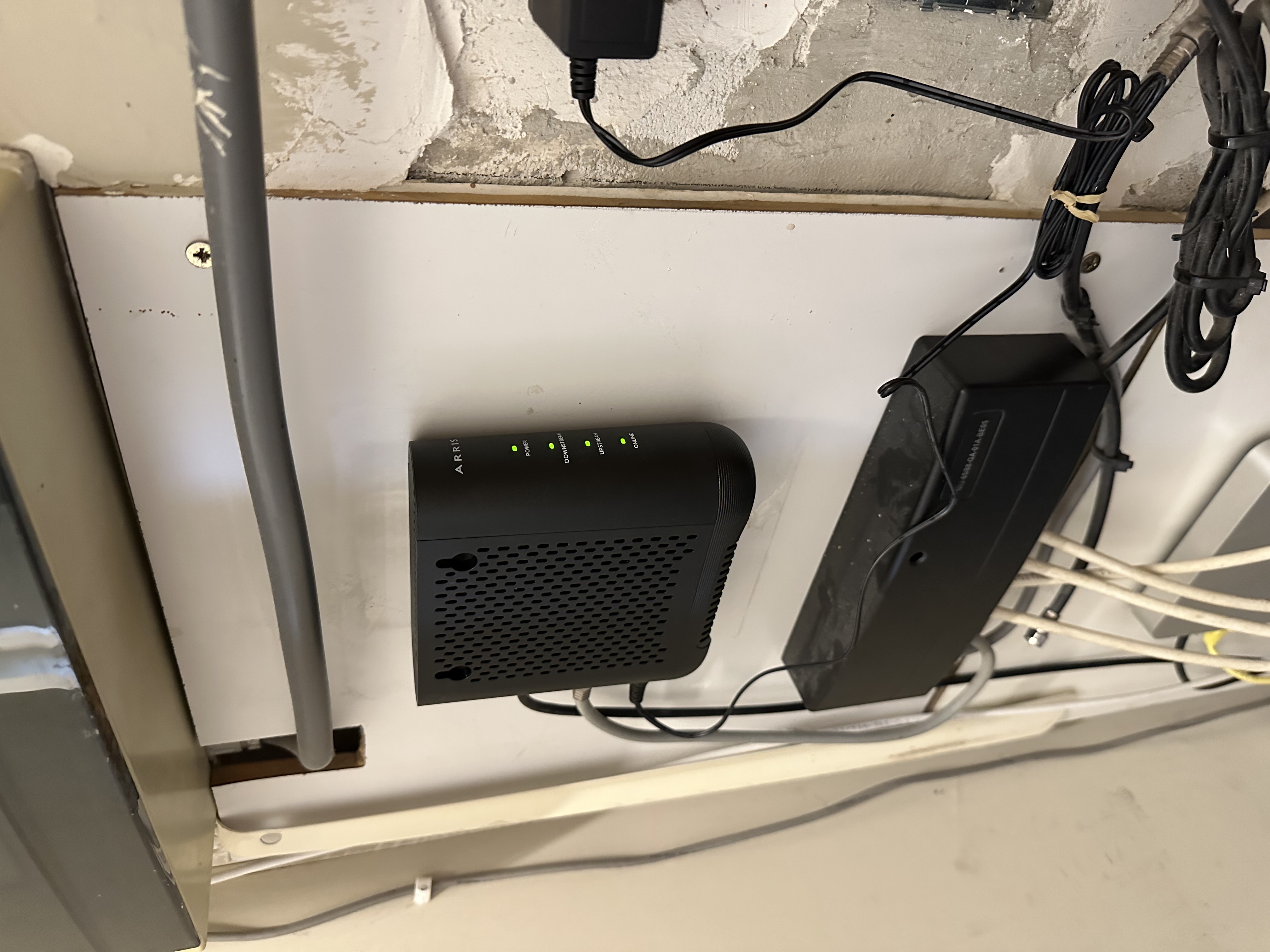

Ja! Sinds afgelopen maandag online met mijn eigen modem (had een update gezet in een ander topic)ringods schreef: 02 nov 2024, 09:07 @remus, heb je ondertussen al antwoord van Telenet ontvangen? Gegeven dat die CM3500 ook een modem only model is ben ik daar zelf ook in geïnteresseerd.
Mag ik ook vragen waar je die aangeschaft hebt in België/Europa?
Groeten,
Ringo
Activatie ging heel snel, telefonisch met Telenet een uur overeengekomen en als signaal op Telenet modem wegviel mijn modem geplaatst en enkele minuutjes later online. Ik was de eerste met dit type modem en tot op heden alles perfect!
zoals @froggy1 hierboven aangaf, bij wernerelectronic aangekocht.
