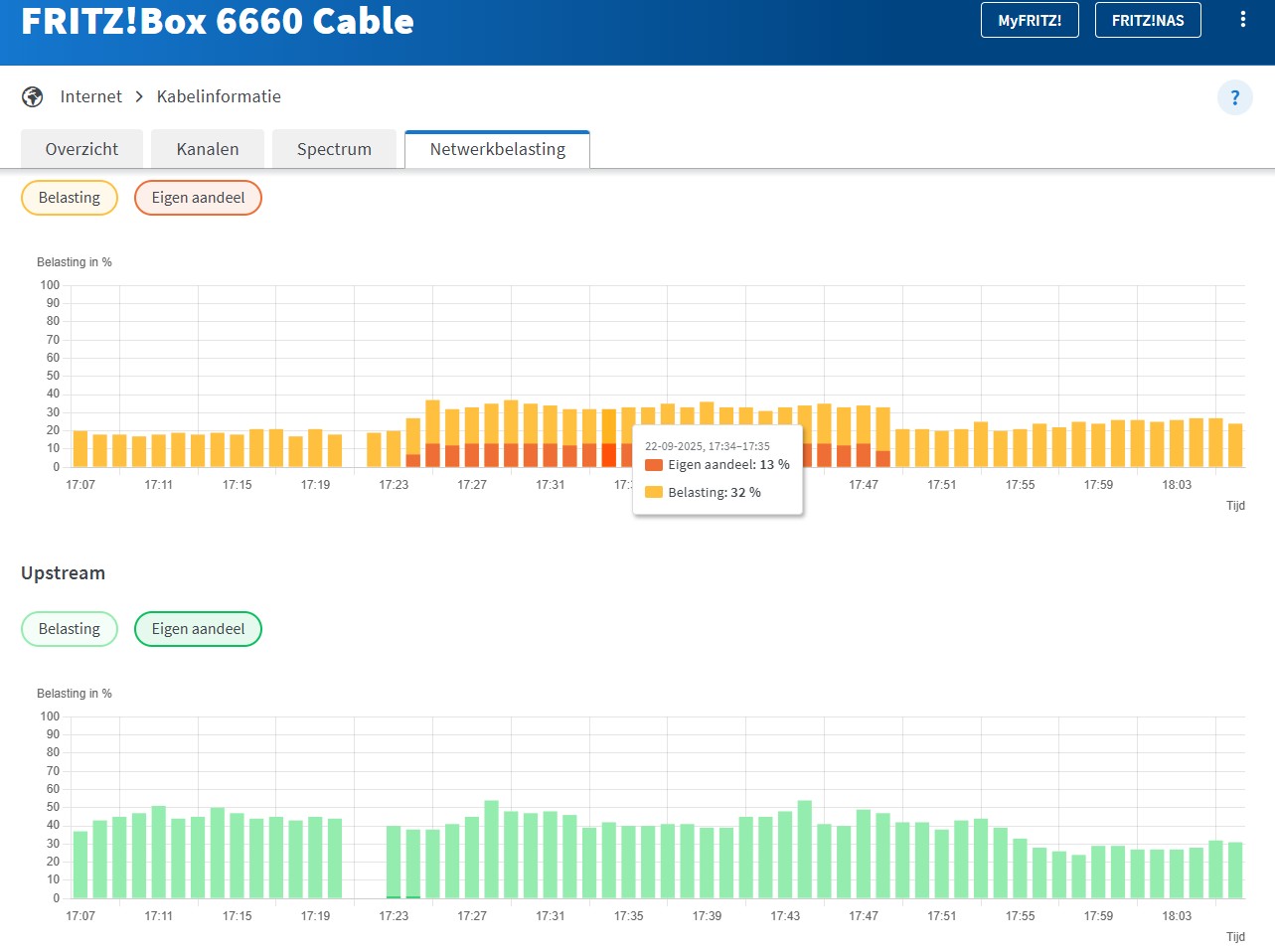

interessant in de Fritz is dat je ook de belasting op de node ziet en je eigen aandeel hierin; download aan ongeveer 400Mbps
bridge modus ook getest en werkend
