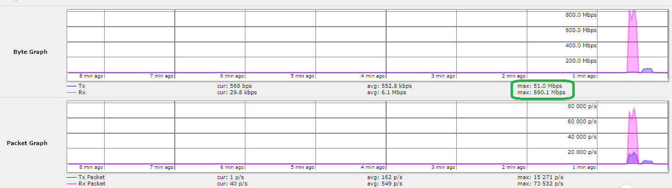

Ik heb een 1000/50 profiel en een modem zonder wifi die bridging ondersteunt. Via bridging heb ik al jaren een Mikrotik mikrotik rb1100ahx2 aangesloten.
Recent werd mijn modem en TV filter vervangen, omdat er een probleem was met mijn upload. De TV filter (TOF) was een verouderd model.
Ondanks deze werkzaamheden, waarbij de lijn nu geen errors meer geeft in de tools van de technieker, zien we dat SSL verkeer gereset wordt, van zodra er een torrent client wordt opgestart, of het opzetten van een HTTPS connectie duurt tot wel 8 seconden!
Het strafste is dat alles dat door de modem gaat, ook via een tweede aangesloten router, hiervan last ondervindt
Dit zou niet mogen gezien we dan met twee uitgaande IPv4 addressen testen, het public IPv4 van de bridged rb1100ahx2, en het public IPv4 van de modem zelf, die een dubbele NAT doet voor een kleinere mikrotik wifi router. Deze laatste gebruiken we voor Roon, waar we in de logs SSL errors zagen.

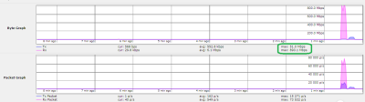

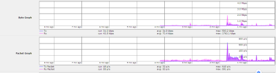

In de metingen hieronder, staat deze wifi router uit, dus alles gaat over de rb1100ahx2 en er hangt dus verder niks actief aan de modem.
Op een AlmaLinux 9 doos heb ik een Deluge docker draaien. De torrents zijn idle en doen dus amper upload. Van zodra deze opstart is er een kort piekje in de upload, en beginnen nieuwe SSL connectes ofwel te droppen, of een zeer hoge latency te krijgen, alvorens de connectie opgebouwd wordt:
Tijdens deze testen doet de upload maar een fractie van de 50 mbit, en bij speedtesten haal ik 990 mbit down (via fast.com) en net geen 50 mbit up, dus de lijn kan het wel degelijk aan. Die 990 mbit haal ik door fasttrack optimalisatie van de firewall rules.
Ik heb een curl testje naar meerdere sites gedaan, ook naar userbase.be - en ik zie dat van zodra de Deluge loopt, Telenet connecties begint te resetten:

Dus ik heb een sterk vermoeden dat Telenet 100% legitiem verkeer benadeeld, van zodra er P2P op de lijn zichtbaar is. Volgens de dame die ik gisteren aan de lijn had bij TN (die er al 17j werkt) zou dit soort shaping niet meer actief zijn.
Concreet: als ik stabiele connecties wil, moet ik de docker dus gewoon uitzetten, terwijl de docker de lijn niet satureert.
De upstream doet dus netjes de volle spec, en wat de torrent deed in idle, is dus verwaarloosbaar. Ik heb deluge eerst uitgezet net voor de speedtest, en dat zie je niet in de grafiek:
