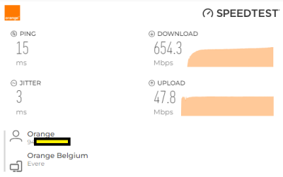

Deze ochtend nog eens een snelheidstest gedaan met de modem (in router mode) met opnsense er achter:dean3009 schreef: 11 okt 2023, 13:58Is je snelheid al wat verbeterd? Had je daarvoor ook 1 Gbps bij Telenet (om te kunnen vergelijken)? Misschien overbelaste node.keerekeerweere schreef: 10 okt 2023, 21:17 Correctie om 22u41: speedtest naar Orange BE : 604/46
Correctie om 22u45: speedtest naar Orange BE : 654/46
Blijkbaar al wat vooruitgang.
- * weekdagen 22u41 naar Orange BE : 604/46
* weekdagen 22u45 naar Orange BE : 654/46
* we/zat/ochtend 9u15 naar Combell: 873/45
* we/zat/ochtend 9u20 naar BOUYGUES TELECOM: 110/46
* we/zat/ochtend 9u22 naar SFR Lille: 90/47
* we/zat/ochtend 9u23 naar Lafibre.info: 92/47
* we/zat/ochtend 9u23 naar KPN/AMS: 125/47

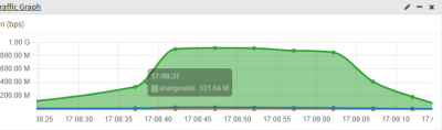

bestand van 100MB ging traag aan 4-5MB/sec (40-50Mbps)
bestand van 10GB ging aan 24-26MB/sec (240-260Mbps)
tele2 ams staat niet tussen de speedtest.net locaties
Interessant is deze richting Estland: 600/45 Tele2 Eesti, Tallinn

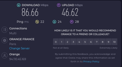

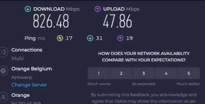

op een rustige zondagochtend, speedtest (via ethernet):
649/47 Orange naar Orange Evere
753/47 Orange naar Orange Parijs
802/47 Orange naar Telenet Mechelen
97/47 Orange Proximus Brussel
Alles wat buiten Orange/Telenet gaat, haalt geen snelheid of wordt afgeknepen
De meerprijs t.o.v. 400/40 abo is er nauwelijks.
bridge mode gelaten voor wat het is, telkens terugval naar volledige router mode met cgnat.
op dit moment router mode, met publiek ip (zonder cgnat), ach ja het werkt zonder dat het er plots uitvliegt tijdens een teams call

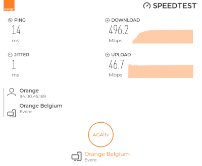

Ik heb al enkele jaren Orange internet + 400/40 boost (Wat nu Zen Fiber heet). Maar sinds vandaag haal ik 500/50. Nog iemand?
Ik heb nog de oude Docsis 3.0 modem (TCG300)
Getest met verschillende apparaten zowel bedraad als wifi

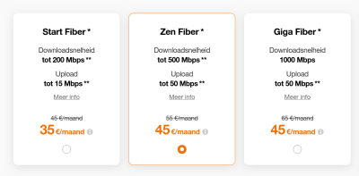

Die 500/50 is ondertussen officieel, maar de Giga nog steeds maar 50 upload...
bron: https://www.orange.be/nl/producten-en-d ... NTERNET=BS
Is de bridge modus van hun nieuwe modem ondertussen stabiel?
Ik vraag het omdat ik nu 49 € bij Heytelecom betaal voor 150/15+mobiel en Orange doet nu een 12 maanden promo op 1000/50+mobiel en dat is dan maar 55 €/maand dus dat steekt mijn ogen uit

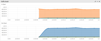

Da's al ondertussen effe geleden. Op dit moment draait de modem met een publiek ip adres met daarachter een opnsense.splinterbyte schreef: 27 apr 2024, 12:16 Added in 21 hours 35 minutes 28 seconds:
@keerekeerweere En, bridge mode nog getest?
Dus echte bridge modus niet meer getest. Kan dus niet oordelen of hij er nog spontaan uitspringt en naar default settings (= CGNAT) terugvalt.
Speedtests... ik kan er niet meer op vertrouwen, speedtests naar Orange z'n eigen netwerkpunten geven momenteel 500-600Mbps aan.
Een download van wat zaken op vb. huggingface gaat vlotjes aan 800-900Mbit

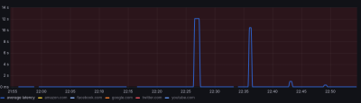

Sinds een paar dagen is het hier van kwaad naar erger gegaan met de kwaliteit van de verbinding en nu ook de verbinding zelf.
Om de zoveel tijd is er een enorme vertraging op de verbinding. pings die naar 5 seconden gaan.
Maximum snelheid die ik nu haal is 150Mbs down en 17Mbps up.
Ik weet niet of het het aan de modem ligt, aan een verandering van de kwaliteit op de kabel is, wie weet door de stevige regenval, maar dit is echt niet meer houdbaar. "gelukkig" heb ik een 4g flybox backup op de opnsense router staan, maar de GB's vliegen er wel door met wat thuiswerk.
Helpdesk van orange aan de lijn gehad. De eerste keer een vrij afstandelijk persoon met standaard vragen en procedures die ik al 5x doorlopen had. Ik maakte melding van haperend internet. Hapering was niet voldoende om direkt een technieker in te boeken. Op dat moment was er überhaubt geen internet. Dus technieker vastgelegd. Wel als melding gekregen dat indien de technieker ter plaatse komt en vaststelt dat het niet aan de provider ligt er een kost wordt aangerekend. Een paar uur later werkte het internet min of meer 200-300 Down en 40 Up.
2e oproep naar de helpdesk en een heel vriendelijke en behulpzame technieker aan de lijn gekregen. De dringende interventie dan maar afgebeld omdat er dus min of meer internet verbinding is. Tussen de regels werd me verteld dat indien het probleem bij Telenet zou liggen ze daar veel minder zicht op hebben. Momenteel blijft het aanmodderen tussen verbinding actief, en verbinding plots heel traag, timeouts, pings van 6-12 seconden. Als het iets langer volledig uitligt kan de dringende interventie weer ingepland worden.
Een netprobe tool uitgeprobeerd en is er inderdaad iets aan de hand. (Grafiekje is pas degelijk actief na 22u20) Eens gaan neuzen in de logs van de modem, bij de pieken in de grafiek hierboven, telkens deze meldingen:
Thu May 2 21:26:23 2024 82000400 3 Received Response to Broadcast Maintenance Request, But no Unicast Maintenance opportunities received - T4 time out;CM-MAC=f8:d2:ac:bd:fa:a4;CMTS-MAC=00:17:10:2b:30:7c;CM-QOS=1.1;CM-VER=3.1;
Thu May 2 21:27:10 2024 84020300 5 MDD message timeout;CM-MAC=f8:d2:ac:bd:fa:a4;CMTS-MAC=00:17:10:2b:30:7c;CM-QOS=1.1;CM-VER=3.1;
Thu May 2 21:32:59 2024 82000400 3 Received Response to Broadcast Maintenance Request, But no Unicast Maintenance opportunities received - T4 time out;CM-MAC=f8:d2:ac:bd:fa:a4;CMTS-MAC=00:17:10:2b:30:7c;CM-QOS=1.1;CM-VER=3.1;
Thu May 2 21:34:46 2024 84020300 5 MDD message timeout;CM-MAC=f8:d2:ac:bd:fa:a4;CMTS-MAC=00:17:10:2b:30:7c;CM-QOS=1.1;CM-VER=3.1;
Thu May 2 21:35:33 2024 82000400 3 Received Response to Broadcast Maintenance Request, But no Unicast Maintenance opportunities received - T4 time out;CM-MAC=f8:d2:ac:bd:fa:a4;CMTS-MAC=00:17:10:2b:30:7c;CM-QOS=1.1;CM-VER=3.1;
Thu May 2 21:37:47 2024 84020300 5 MDD message timeout;CM-MAC=f8:d2:ac:bd:fa:a4;CMTS-MAC=00:17:10:2b:30:7c;CM-QOS=1.1;CM-VER=3.1;
Op het moment van schrijvenj van deze post, gaat de snelheid natuurlijk plots terug omhoog 500-600Mbps down en 44 Up en lijkt het stabieler... en 10 minuten later weer om zeep...
MDD message timeout

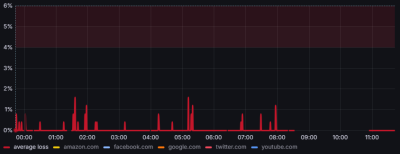

Nog een packet loss grafiekje: Ligt het aan de modem, een plotse verandering aan de coax kabel, een overbelaste node met kuren, .... Ik weet het niet meer, op naar de volgende helpdesk call.

Heb je alleen verlaagde snelheid, hoge pings en packet loss tijdens de piekuren van 17u tot 24u? Als je verbinding normaal werkt en de maximumsnelheden haalt om 3u 's nachts, weet je hoe laat het is.
Verlaagde snelheden zijn gangbaar op een gedeeld medium zoals coaxkabel met zware overboeking.
Er zal wellicht op bepaalde momenten te weinig bandbreedte op de node ter beschikking zijn.

Nee had er ook deze nacht last van:(vanaf 11u volledig op 4G flybox gegaan, dat werkt tenminste)raf1 schreef: 03 mei 2024, 07:32 Heb je alleen verlaagde snelheid, hoge pings en packet loss tijdens de piekuren van 17u tot 24u? Als je verbinding normaal werkt en de maximumsnelheden haalt om 3u 's nachts, weet je hoe laat het is.
Deze ochtend om een andere reden alles moeten herstarten. En nu lukt er zelfs geen verbinding meer. Weer richting helpdesk dus.
Iemand nog een oude bbox3v+ of zo liggen ? Mijn 4G backup is al op in t begin van de maand en ik heb nog dagen over

Kan je in de nieuwe/livebox modem ook zien of er veel uncorrected errors zijn (in de siligence is het http://192.168.0.1/Downstream.asp ), zoja dan kan het een lokaal/wijk coax signaal storing zijn.
Ik heb zo'n 3 dagen geleden wat packetloss gehad in de voormiddag (komt soms eens voor), daar krijg je trage snelheden en hoge latency van, in mijn geval loste dat zich op na 10 minuten ofzo.
Wat ik dan gewoonlijk doe is speedtesten op https://www.orange.be/nl/opties-en-diensten/speedtest en even (flood)pingen naar de default gateway van Orange (in mijn geval 94.110.96.1, check je router), als daar al veel packetloss is dan ligt het probleem ergens tussen de modem, coax node en die gw.
Als je daar amper packetloss hebt maar wel op andere websites, dan zal het eerder aan de Orange backbone of internet exchanges verderop liggen. De my-traceroute/mtr tool kan ook al helpen ook al geeft is soms false positives. Soms zijn er ook problemen bij cloudflare en daar zitten veel websites achter.
Zo weet je toch al iets meer voor je gaat bellen en heb je meer kans met iemand bekwamer te kunnen spreken.

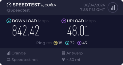

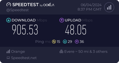

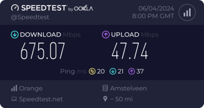

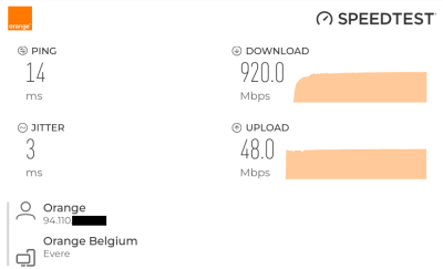

De speeds zijn dan toch verbeterd nu, althans bij mij (bridge), zelfs 's avonds en internationaal:keerekeerweere schreef: 14 okt 2023, 09:18 Deze ochtend nog eens een snelheidstest gedaan met de modem (in router mode) met opnsense er achter:

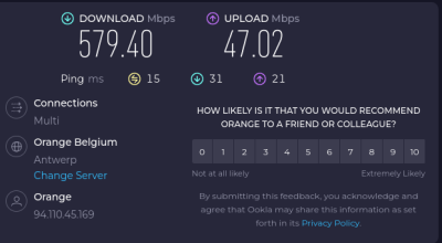

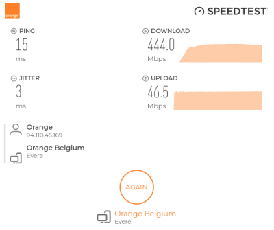

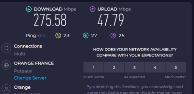

Eventjes wat testen gedaan, niet het ideale tijdstip met studenten en verkiezingen. (streaming, resultaten, nieuwsjes)splinterbyte schreef: 04 jun 2024, 22:08
Added in 2 hours 28 minutes 13 seconds:De speeds zijn dan toch verbeterd nu, althans bij mij (bridge), zelfs 's avonds en internationaal:keerekeerweere schreef: 14 okt 2023, 09:18 Deze ochtend nog eens een snelheidstest gedaan met de modem (in router mode) met opnsense er achter:
via de Orange Speedtest, die volgens mij een CAP heeft op 500Mb en dan Orange nationaal en internationaal: Misschien nog eens een poging doen om naar bridge mode te gaan.
Ter info:
1. sinds een paar weken van 4G backup overgeschakeld naar een backup via edpnet vdsl, zolang de promo daar duurt. Ik had eventjes genoeg van modem of verbindingsperikelen en eindig 4G gigabytes.... Totnogtoe al 2x van pas gekomen voor thuiswerken en/of studerende jeugd. vdsl lijn kon vroeger 100/40 aan, maar geraakt nu niet hoger dan 75/35, maar 75/35 is beter dan een 4G gigabytes die er door vliegen en kabelmodem of verbinding die raar doet.
2. ik blijf de speedtests onbetrouwbaar vinden, speedtest gaat van laag naar hoog, downloads via CDN vliegen erdoor aan (bijna) volle snelheid.

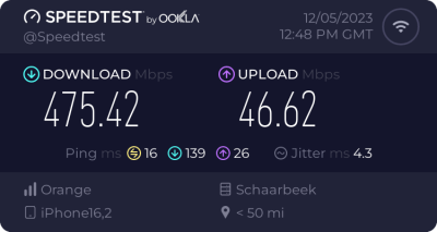

Hier gaat de Orange speedtest er vlot over, dus geen cap: https://orangenetworktest.speedtestcust ... 040c8f8956keerekeerweere schreef: 09 jun 2024, 12:06 via de Orange Speedtest, die volgens mij een CAP heeft op 500Mb
Best wel snel voor 's avonds in het weekend... misschien het voordeel van op de boerenbuiten te wonen ?

Klopt geen cap naar Orange zelf, maar eens buiten een bepaalde regio, peering of wat dan ook, gaat het stevig naar beneden, afhankelijk van het moment tot lager dan 100Mbpssplinterbyte schreef: 09 jun 2024, 20:29Hier gaat de Orange speedtest er vlot over, dus geen cap:keerekeerweere schreef: 09 jun 2024, 12:06 via de Orange Speedtest, die volgens mij een CAP heeft op 500Mb

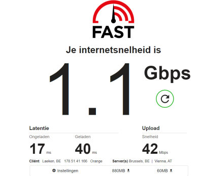

Ik heb hier redelijk wat problemen gehad om bridge mode goed werkende te krijgen met mijn active/passive firewall (Palo Alto 440) setup. TLDR de orange modem (Technicolor, dus de modem waarvan sprake hier in dit subject) mag maar één MAC adres aangekoppeld zien want blijkbaar wordt het eerste mac adres dat hij ziet 'gelocked' voor de bridge mode.
Mijn vroegere setup bij telenet was met een aparte kleine switch waar die twee firewalls + andere devices op gekoppeld waren. Bij omschakeling door gewoon aankoppelen van die switch op de Orange modem zag die dus meerdere mac adressen en was het een beetje loterij welke ervan de DHCP lease kreeg.
Ik heb dus mijn beide firewalls rechtstreeks met hun public interface op de modem gekoppeld (alle 4 poorten van de orange modem werken wel degelijk in bridge mode), en aangezien die één MAC adres sharen voor failover werkt dat dus perfect.
Misschien bespaar ik anderen wat kopzorgen hiermee
[EDIT] FWIW, de overschakeling van telenet naar Orange was in mijn geval probleemloos, maar als je al klant bent en wat wilt veranderen kan het waarschijnlijk problematischer zijn (ook de reden dat ik bij telenet ben vertrokken omwille van een heel simpel probleem van levering/opsturen van een TV-BOX (!) dat ze niet opgelost kregen na veel belletjes en 3 maanden.).
[EDIT2] speedtest met ZEN profiel 500/50. Ik zie geen enkele reden om meer te betalen voor 1GIG download en evenveel upload.
https://www.speedtest.net/my-result/d/6 ... 71a89aceda

Ik heb toen Giga (Love pack) gepakt omdat:
- Giga Fiber + GoLight mobiel = 55 euro met promo korting, 12 maanden lang.
- Zen Fiber + GoLight mobiel = 55 euro met promo korting, 6 maanden lang.
Exact zelfde prijs en dubbel zo lang promo bij GIga, nobrainer if you ask me...
Na 12 maanden is de GIga wel duurder dan Zen maar tegen dan ben ik terug naar andere provider gehopt
Als ik nu kijk op hun site bij Love pack bestellen is het wat veranderd, beiden op 6 maanden korting gezet en laagste mobiel wat duurder, maar nog steeds dezelfde totaalprijs voor Zen en Giga...
Om hierop terug te komen is dat blijkbaar niet meer nodig met de nieuwe modem, de modem webinterface is sowieso bereikbaar op http://192.168.100.1 als dit niet overlapt met je eigen LAN en je router RFC1918 langs de WAN kan sturen.
