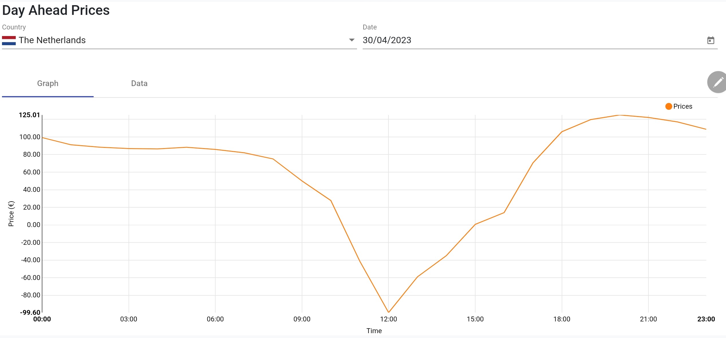

Nee hoor, dat is duidelijk aantoonbaar niet altijd zo.duizend schreef: 29 apr 2023, 11:05 Tja, dat moet je zelfs niet opzoeken, dat is quasi altijd zo.
Als de kWh prijs negatief wordt in België dan leveren de kerncentrales hun deel daarvan.
Als al de kerncentrales uitliggen dan wordt de kWh prijs quasi nooit negatief.
In Nederland is er maar één kerncentrale actief (eigenlijk maar een halve). Bij veel zon (er is in Nederland veel meer PV achtief dan in België) en veel wind zakt de espot prijs (op de uren dat de zon het hardst schijnt) geregeld onder het nulpunt. Meer en dieper dan in België, land van de kerncentrales, het geval is.
Het aandeel kernenergie in België verhindert juist dat de prijzen verder dalen en HE kan bewerkstelligen.

Morgen is het trouwens weer zo ver: twee buurlanden, eentje met relatief veel HE (relatief bijna dubbel zoveel dan in de Belgische energiemix) in de mix en nauwelijks nucleair in de energiemix en eentje met veel mee nucelair in de mix.
Het lijk ter steeds meer en meer op dat België zich langzaam in slaap heeft laten wiegen door zijn historisch grote nucleaire productie en nu pas, gewekt door luid gekraak van de scheuren en hoge kosten voor niet voorziene renovaties -oeps gaat dat niet eeuwig mee?, wakker schiet en dreigt de nieuwe situatie niet meer tijdig te kunnen bijbenen.
Nederland heeft in vergelijking met België een veel hogere huishoudelijke PV productie.
Dat houdt in dat bij veel zon er veel minder vraag is vanuit het openbaar net dat in Nederland want men kan lokaal in de eigen behoeften voorzien en de overproductie ook nog eens goedkoop doorverkopen aan de industrie. Dure gascentrales kunnen er dan ook vlugger uitgeschakeld worden terwijl in België nucelair gewoon moet doordraaien en HE dan moet afschalen.
Dat heeft een dubbel effect.
Gas kan vlug afgeschaald worden en staat daarbij het volle rendement van HE niet in de weg => dalende prijs voor de consument.
Nucleair kan dat niet en staat continu het volle rendement van HE in de weg => het aandeel nucleair in de mix houdt voor de Belgische consument de prijzen bij voldoende aanbod van HE kunstmatig hoog.

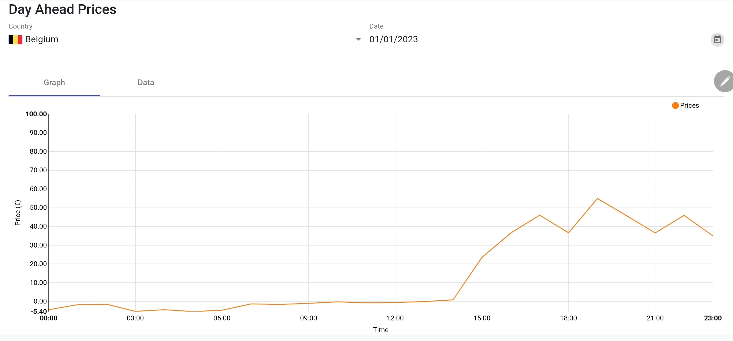

Dat moet dan ook niet.Denk je nu echt dat een batterij gaat helpen om de overschot van HE in de zomer op te slaan en te gebruiken in de winter? Met 20% verlies?
Het is je misschien nog niet opgevallen maar ook in de winter is er wind en zon.
De investering in wind is immers al gebeurt vanaf het ogenblik dat een windturbine zijn eerste kWh op het net kan zetten. Je moet er nadien geen dure staven noch olie noch gas induwen om te blijven draaien. Zijn bron is vanaf dat ogenblik nagenoeg gratis. Je kan dan beter de windturbines de hele winter door laten draaien en hun overproductie benutten in opslag ipv ze stil te leggen zodat ze niets meer produceren (om nucleair niet voor de voeten te lopen).
Op één januari 23, nog altijd putteke winter in België voor zomersensatie moest je dan in Australië zijn , was er zelfs zoveel windproductie in België dat daardoor de prijs van de energiecomponent bijna de hele dag richting de nul evolueerde. Dat was heus niet om te vieren dat er weer een bijkomende SMR centrale werd opgestart.
