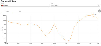

Tja, dat moet je zelfs niet opzoeken, dat is quasi altijd zo.ivob schreef: 28 apr 2023, 11:56Ik vind het even niet terug maar kan je me even aangeven wanneer de energiecomponent opgewekt in een kerncentrale voor een negatieve prijs heeft gezorgd voor de eindconsument? Liefst in België gezien de nucleaire energie daar een significant aandeel in de energiemix heeft.
Als de kWh prijs negatief wordt in België dan leveren de kerncentrales hun deel daarvan.
Als al de kerncentrales uitliggen dan wordt de kWh prijs quasi nooit negatief.

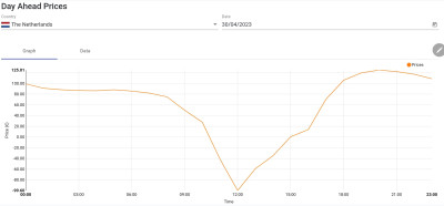

Nee hoor, dat is duidelijk aantoonbaar niet altijd zo.duizend schreef: 29 apr 2023, 11:05 Tja, dat moet je zelfs niet opzoeken, dat is quasi altijd zo.
In Nederland is er maar één kerncentrale actief (eigenlijk maar een halve). Bij veel zon (er is in Nederland veel meer PV achtief dan in België) en veel wind zakt de espot prijs (op de uren dat de zon het hardst schijnt) geregeld onder het nulpunt. Meer en dieper dan in België, land van de kerncentrales, het geval is.
Het aandeel kernenergie in België verhindert juist dat de prijzen verder dalen en HE kan bewerkstelligen.

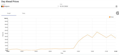

Morgen is het trouwens weer zo ver: twee buurlanden, eentje met relatief veel HE (relatief bijna dubbel zoveel dan in de Belgische energiemix) in de mix en nauwelijks nucleair in de energiemix en eentje met veel mee nucelair in de mix.
Het lijk ter steeds meer en meer op dat België zich langzaam in slaap heeft laten wiegen door zijn historisch grote nucleaire productie en nu pas, gewekt door luid gekraak van de scheuren en hoge kosten voor niet voorziene renovaties -oeps gaat dat niet eeuwig mee?, wakker schiet en dreigt de nieuwe situatie niet meer tijdig te kunnen bijbenen.
Nederland heeft in vergelijking met België een veel hogere huishoudelijke PV productie.
Dat houdt in dat bij veel zon er veel minder vraag is vanuit het openbaar net dat in Nederland want men kan lokaal in de eigen behoeften voorzien en de overproductie ook nog eens goedkoop doorverkopen aan de industrie. Dure gascentrales kunnen er dan ook vlugger uitgeschakeld worden terwijl in België nucelair gewoon moet doordraaien en HE dan moet afschalen.
Dat heeft een dubbel effect.
Gas kan vlug afgeschaald worden en staat daarbij het volle rendement van HE niet in de weg => dalende prijs voor de consument.
Nucleair kan dat niet en staat continu het volle rendement van HE in de weg => het aandeel nucleair in de mix houdt voor de Belgische consument de prijzen bij voldoende aanbod van HE kunstmatig hoog.
