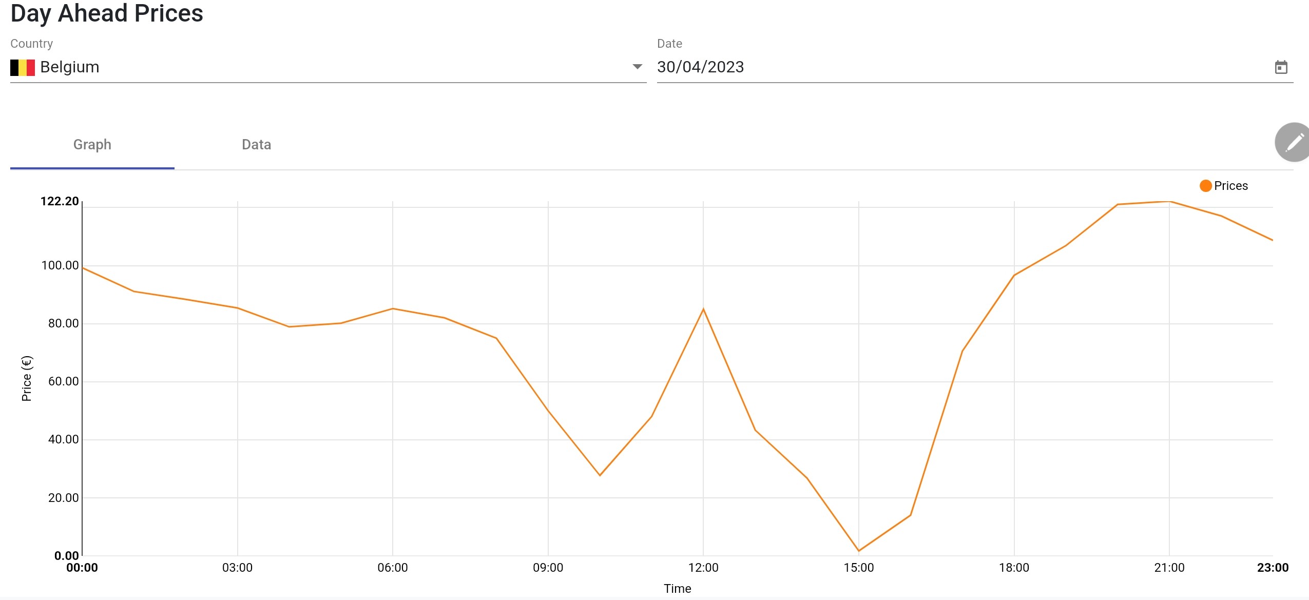

Bij een enkelvoudige teller en zonder vaste vergoeding hier nog altijd een terugleververgoeding van 20 c€/kWh.
Bij een afnameprijs voor de stroomcomponent van 18,23 c€/kWh (februari ll. - 27,21 c€/kWh all in) lijkt me dat nog altijd een goede deal.
Wanneer ik de afname en injectieprijzen op uurbasis van de afgelopen zes maanden met elkaar vergelijk lijkt me 10 c€/kWh terugleververgoeding de bodemprijs (en afhankelijk van de vaste prijs voor een dynamisch contract) om van een contract van onbepaalde duur over te schakelen naar een dynamisch contract.
Toegevoegd na 13 minuten 6 seconden:
heist_175 schreef: 09 maa 2023, 15:59 Trouwens heel lucratief: je betaalt de PV-injecteerder 60% van de marktprijs en je rekent aan zijn buurman 100% van de marktprijs.
Leuke marge :).
Zoals uit vorig voorbeeld blijkt moet dat niet het geval zijn. Ik krijg voor de stroomcomponent al vier maanden meer voor injectie dan ik voor afname betaal en dat zal waarschijnlijk nog een twee maanden zo aanhouden.
Er zit een fout in je vergelijking: voor afname betaal je de stroomcomponent + heffingen + netvergoeding + BTW - voor afname krijg je de nettoprijs. Er worden (gelukkig maar) geen heffingen, netvergoeding noch BTW geheven op de teruglververgoeding.
De energieleverancier is alleen verantwoordelijk voor de stroomcomponent en daarin zit zijn winst. Niet in de kosten geheven door derde partijen. Daarin treedt de leverancier alleen op als tussenpersoon die de administratie moet regelen voor de begunstigden.
De heffingen, netvergoeding en BTW int hij alleen maar van de klant doch dient 1:1 doorgestort te worden naar de behunstigden en dat is niet je energieleverancier.
De gemiddelde dagprijs van de laatste maanden op de espotmarkt voor terugleveren schommelt rond de 10 c€/kWh.

heist_175 schreef: 10 maa 2023, 11:07 Mijn opmerking over "leuke marge" ging puur over de energiecomponent.
Typisch betaal je de BELPEX en "krijg" je 60% van de BELPEX.
Dan is het aan de klant om betere voorwaarden te onderhandelen of niet in zo'n "typisch" contract te stappen.
Stap dan gewoon in een dynamisch contract waar op de DA e-spot BE markt injectie en afname gelijk zijn (met uitzondering van de kleine leveranciersfee die bij afname bijgeteld wordt en bij injectie afgetrokken + 6% BTW voor afname. Maar vergelijk je louter de stroomcomponent dan is het 1:1.
Ik volg al maanden (of beter de app doet dat voor mij) de afname- en injectieprijzen op de DA markt. Ik kan daaruit alleen maar concluderen dat de gemiddelde njectievergoeding dan rond de 10 c€/kWh schommelt. Wie de afgelopen maanden maar 6 c€/kWh voor teruglevering ontving heeft gewoon liggen slapen.
