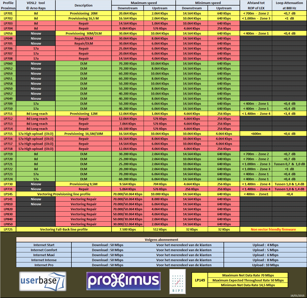

Ik zie geen 70/10 profiel of mis ik iets ?
- Berichten: 18673
- Uitgedeelde bedankjes: 1024 keer
- Bedankt: 3821 keer
- Recent bedankt: 13 keer
De spreadsheet en de kleurtjes komen mij heel bekend voor

Hebben eigenlijk al de lijnen DLM? Ik heb een 12/1 lijn op (608m VDSL tool, +/-800m volgens installateur die destijds de lijn geïnstalleerd heeft).
Volgens die tabel zou er een DLM profiel aan mij toegewezen kunnen worden. Is er een mogelijkheid om te zien of uw lijn DLM -compliant is?
Alvast bedankt

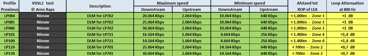

De nieuwe LP101 en LP100 profielen zijn nu plots terug verdwenen?!Bssoft schreef:@Joe de mannen en @jackco, dit zal al beter zijn
Bssoft
- Berichten: 620
- Bedankt: 165 keer
Je kent nog je vorige huistaak @philippe_dphilippe_d schreef:De spreadsheet en de kleurtjes komen mij heel bekend voor
http://www.proximuswholesale.be/wholesa ... _final.pdfEdward Valckx schreef:De nieuwe LP101 en LP100 profielen zijn nu plots terug verdwenen?!Bssoft schreef:@Joe de mannen en @jackco, dit zal al beter zijn
blz 14 en 15 stonden de volgende niet meer bij: LP084, LP085, LP086, LP101, LP100, LP129, LP130.
Op dezelfde bladzijde word ook niet meer aangegeven welk DLM er aan welk Provisioning profiel kan worden gegeven,
ze hebben het gewoon doorstreept !
VB: je had als provisioning LP701 dan kon je weten dat je kon verhogen naar LP719 of LP720 !
Straks weet je het niet meer en zal het "vogelpikken" worden ....

Verdorie! Dus de 12 Mbps klanten kunnen fluiten naar 14,5 of 16,5?Bssoft schreef:http://www.proximuswholesale.be/wholesa ... _final.pdf
Weet iemand daar meer over?
jackho
- Berichten: 4333
- Bedankt: 279 keer
Nochtans heb ik nog niet zolang geleden het volgende gelezen ergens in hun wholesales documenten:
Extension to zone 4 (1.000-1.400m from ROP/LEX and attenuation at 800Hz between 1.0 dB & 1.4 dB)
possibility to activate two new line profiles
LP101 (16.5Mbps/1Mbps) and
LP100 (14.5Mbps/1Mbps).- MaT

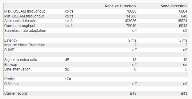

Na eerst op 50/6 te syncen en dan nu meer dan een jaar op 40/6 zijn terug gevallen vandaag opeens op 50/10 sync
Zou dit dan betekenen als ik nu een bbox3 zou hebben ik de kans heb om op 70/10 te gaan syncen?
download upload
Line: 50200 kbps 10064 kbps
Modem max: 63888 kbps n/a Estimated!
Calculated max: 52455 kbps 10990 kbps Estimated!
Profile: 17a
Line length: 81 m Estimated!
Training margin: 11.6 dB
Attenuation: 11.8 dB

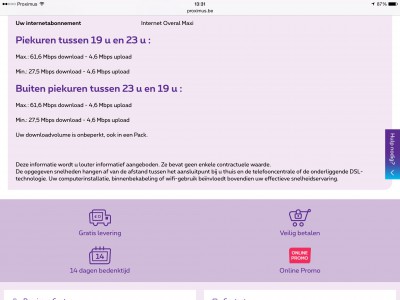

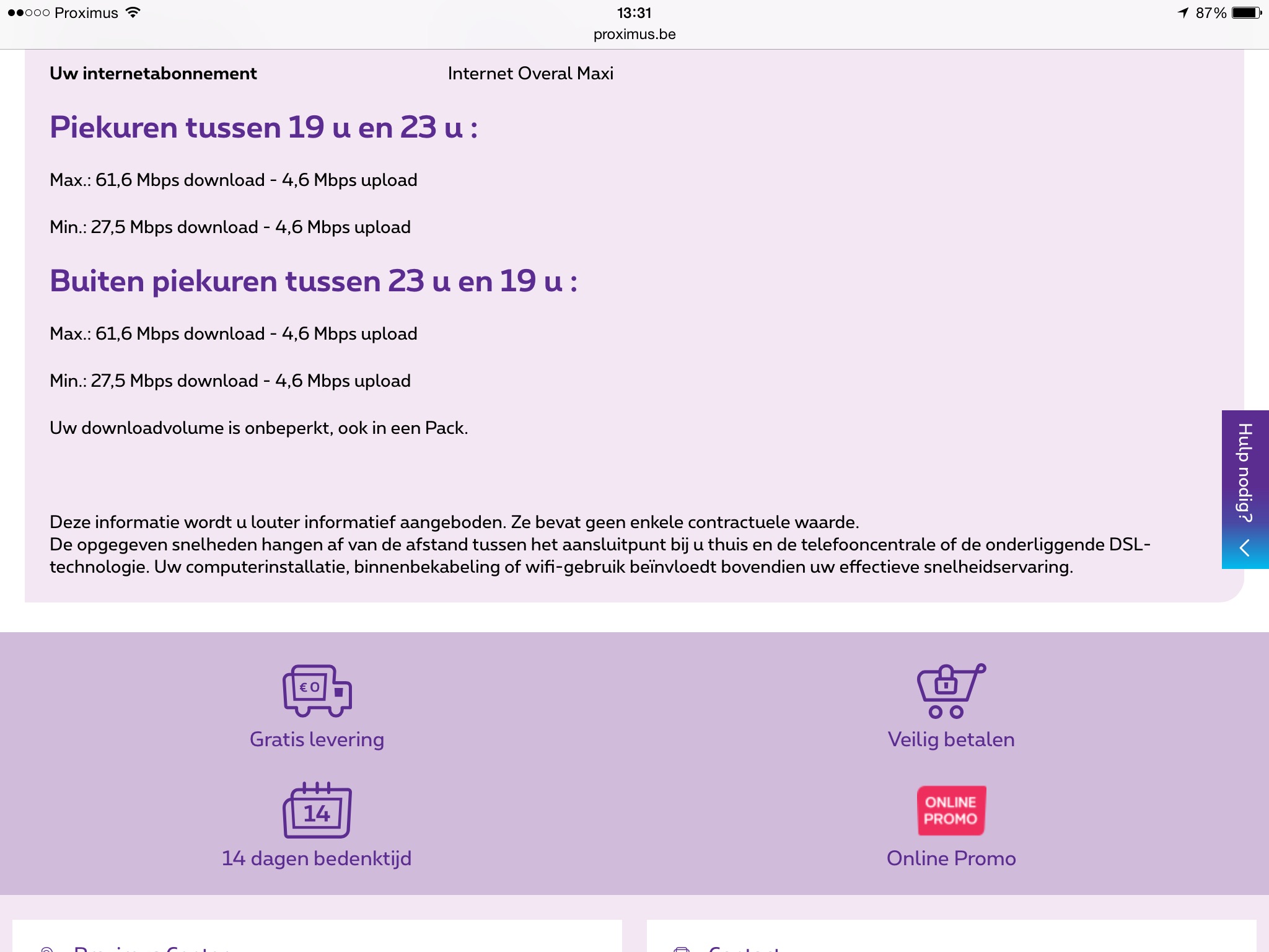

Vanmorgen is mijn VDSL verbinding weg geweest... Nadien had de Sagem B-box3 FW 6.28.60A (voordien 3.28.35M)
Wil dit zeggen dat vectoring actief is? Komt die Firmware samen met Vectoring rolout?
Ik heb geen post gehad van Proximus dat er werken gingen zijn (misschien omdat ik pas sinds half december proximus klant ben)
Voordien had ik DLM profiel 70/10, maar met de nieuwe FW kan ik lijnprofielen niet meer nakijken
Op lijntest van proximus staat nog steeds:
Max.: 63,5 Mbps download - 4,7 Mbps upload
Min.: 27,9 Mbps download - 4,7 Mbps upload.

Neen vectoring is niet actief, dan zou er moeten staan
Min.: 63,5 Mbps download - 4,7 Mbps upload
Uw lijnprofiel kan je wel nog zien met de Vdsl2tool of als je een speedtest doet zie je hoeveel je haalt.
http://hierzo.net/?part=vdsl2tool
- Berichten: 3488
De waarden op mijn huidig adres zijn ook ineens hoger gegaan, kwam van 23 down 1,8 up en nu staat er:
Max: 27,1 Mbps download - 2,0 Mbps upload
Min.: 19,2 Mbps download - 2,0 Mbps upload
Dat wil dus zeggen dat dit 30/2 DLM zal zijn als ik overstap? Of is dit begin van nog meer verhoging (zit op iets meer dan 400m van rop)
GSM: Hey Mobile L 80GB
- Patje
- Berichten: 3701
- Bedankt: 110 keer
Van mij net hetzelfde, er stond Max 23 en nu 27,1 .... volgens technieker zit ik op 500 m toen die een 1ste maal kwam, ik moet nu wel nog wachten op een lasser die komt op 12 feb omdat er ergens een breukje in mijn lijn zit, dan pas kan ik aangesloten worden.Vaganzza schreef:De waarden op mijn huidig adres zijn ook ineens hoger gegaan, kwam van 23 down 1,8 up en nu staat er:
Lijkt er op dat die tussenstap van 25 verdwenen is op die site.
