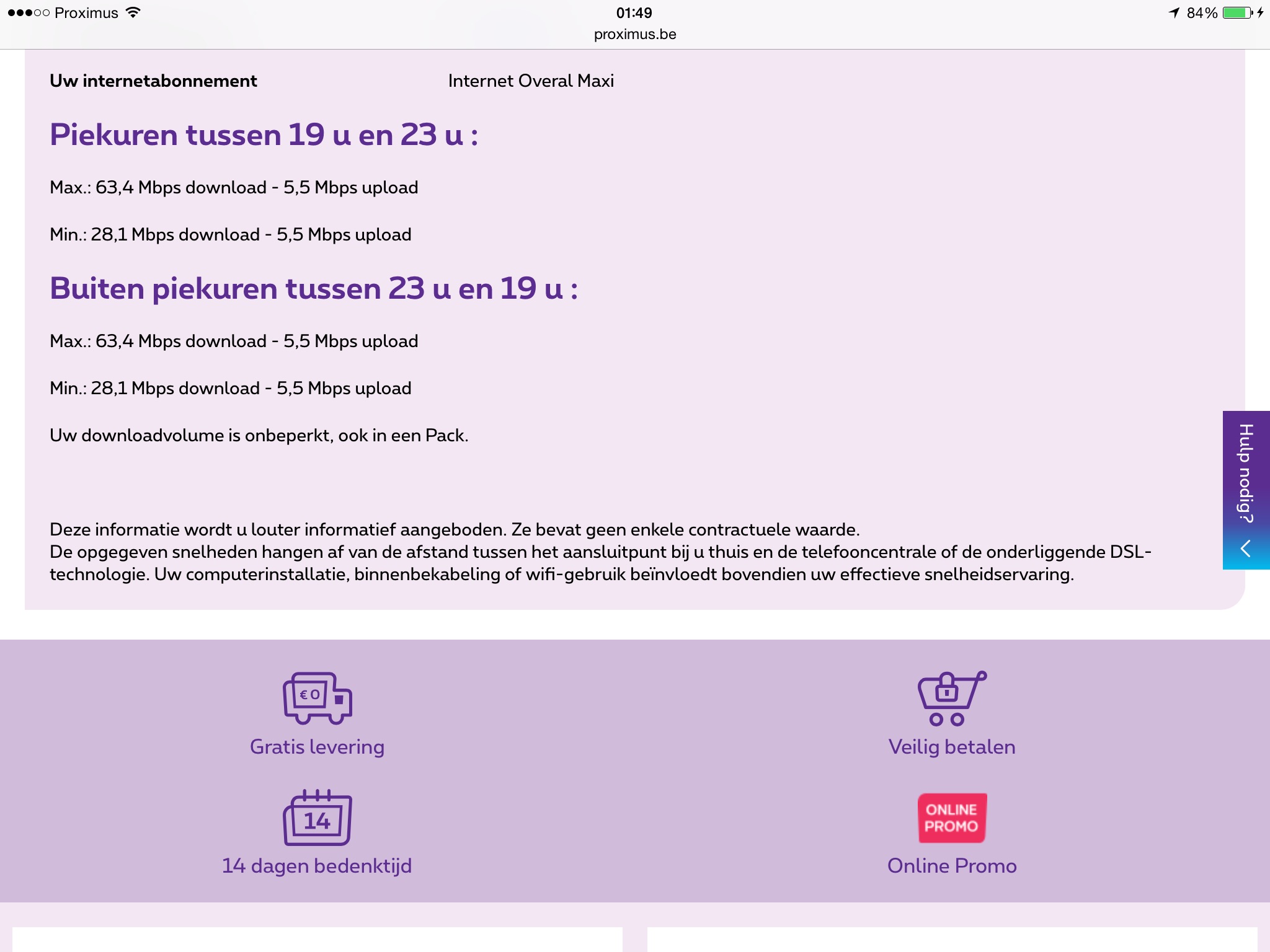

Hiep hoi, de snelheid is nu gezakt naar 30/6 of 30/10 (exacte profiel kan ik niet zien).
De activatie van vectoring duurt nu toch zeer lang. Al bijna 50 dagen.
Zou proximus misschien dit pas doen als alle modems vectoring-friendly of fully vectoring zijn?
Ik zie namelijk al enkele maanden een onbeveiligd wifinetwerk "thomson..." En als ik dan even inlog op de router, dan is het een modem die een xDSL verbinding heeft.
Zou proximus wachten met de activering om geen klanten te "ambeteren" met een fallback profiel?

Het activeren van vectoring gebeurt in stappen, en er moeten een aantal checklists doorlopen worden.
Een van de checks is inderdaad het aantal niet-vectoring-friendly modems op één vectoring bundel.
Hoewel deze modems een fall-back profiel krijgen, kan ik mij inbeelden dat vectoring pas geactiveerd wordt als het aantal niet-vectoring-friendly modems een max. niet overschrijdt (voorbeeld: max 2 modems per ROP).

nope, 1 modem is voldoende om de vectoring om zeep te helpen. In dat opzicht is Proximus echt eenphilippe_d schreef: Hoewel deze modems een fall-back profiel krijgen, kan ik mij inbeelden dat vectoring pas geactiveerd wordt als het aantal niet-vectoring-friendly modems een max. niet overschrijdt (voorbeeld: max 2 modems per ROP).
de andere operatoren op de bundel krijgen de melding om hun klant te "overtuigen" een whitelisted of vectoring-friendly modem te gebruiken, de Proximus gebruikers zelf de vraag om hun bbox2 of 3 opnieuw te installeren. En voor "kwaadwilligen" geldt gewoon de fallback, zonder pardon.
Proximus beroept zich hierbij op de overeenkomst met het BIPT dat - in ruil voor het openstellen van hun netwerk - ze door niks of niemand mogen geremd worden in het uitbrengen van nieuwe technologieën.

Wat zou dan de reden zijn dat het zo lang duurt? En dat de kwaliteit van de lijn maar steeds afneemt?
Op 150 meter van de centrale (gemeten door een technieker) mag toch iets meer verwacht worden dan 30Mbps
En dat kaartje aan de deur anderhalve maand geleden (proficiat de nieuwste technologie ligt nu in uw straat), dat kan toch niet de uitrol van VDSL2 zijn geweest? Dat is hier al sinds we klant zijn enkele jaren geleden.

Maar hetgeen Philippe bedoelt (dit versta ik er toch uit) is hoeveel (kwaadwilligen) fallback's worden er toegelaten, is er een maximum aantal toegelaten op dezelfde kabelbundel, of speelt het geen rol.En voor "kwaadwilligen" geldt gewoon de fallback, zonder pardon.

ah, op die manier...jackho schreef: Maar hetgeen Philippe bedoelt (dit versta ik er toch uit) is hoeveel (kwaadwilligen) fallback's worden er toegelaten, is er een maximum aantal toegelaten op dezelfde kabelbundel, of speelt het geen rol.
Nee, daar kan ik mij niet voorstellen dat er een max. op aantal fallback profielen per ROP staat: de gehoorzame gebruikers gaan voor, dus als er 10 aansluitingen op fallback moeten geplaatst worden omdat dan de overigen met whitelisted modems van vectoring kunnen genieten, zal Proximus niet aarzelen dit te doen. De afspraak is dat gebruikers 3 maanden de tijd krijgen om zich in orde te stellen.
Je moet begrijpen dat een ROP van vectoring kaarten voorzien een vrij kostelijke bedoening is (zowel qua materiaal als qua manuren) dus begrijpelijk dat Proximus zo'n investering niet laat afhangen van x personen die weigeren hun modem te vervangen.

Waardeloos is fel bij haar getrokken, bij u kloppen ze mss niet maar ik heb al voor veel mensen de test gedaan om te zien of ze kloppen in verband met vectoring en tot nu toe kloppen ze nog altijd, dus ik denk dat ze goed bijgehouden worden eens vectoring actief staat.
Maar dat ze af en toe niet kloppen dat klopt
@kenniey
inderdaad blijkbaar sta je nog niet op vectoring.
