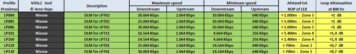

Ik zie geen 70/10 profiel of mis ik iets ?
jackho
Berichten: 4333
Bedankt: 279 keer
Inderdaad het het 70/10 DLM profiel en het 70/10 vectoring profiel op lijnen <400m.
Bssoft
Berichten: 620
Bedankt: 165 keer
@Joe de mannen en @jackco, dit zal al beter zijn :wink:

Bssoft schreef:@Joe de mannen en @jackco, dit zal al beter zijn :wink:
De nieuwe LP101 en LP100 profielen zijn nu plots terug verdwenen?!
http://www.proximuswholesale.be/wholesa ... _final.pdf
blz 14 en 15 stonden de volgende niet meer bij: LP084, LP085, LP086, LP101, LP100, LP129, LP130.
Op dezelfde bladzijde word ook niet meer aangegeven welk DLM er aan welk Provisioning profiel kan worden gegeven,
ze hebben het gewoon doorstreept !
VB: je had als provisioning LP701 dan kon je weten dat je kon verhogen naar LP719 of LP720 !
Straks weet je het niet meer en zal het "vogelpikken" worden ....

Bssoft schreef:http://www.proximuswholesale.be/wholesa ... _final.pdf
Verdorie! Dus de 12 Mbps klanten kunnen fluiten naar 14,5 of 16,5?
Weet iemand daar meer over?

Nochtans heb ik nog niet zolang geleden het volgende gelezen ergens in hun wholesales documenten:
Extension to zone 4 (1.000-1.400m from ROP/LEX and attenuation at 800Hz between 1.0 dB & 1.4 dB)
 possibility to activate two new line profiles
 LP101 (16.5Mbps/1Mbps) and
 LP100 (14.5Mbps/1Mbps).

Bssoft
Berichten: 620
Bedankt: 165 keer
@Jacko en @Edward Vanlckx, dit zijn die specifieke profielen .... misschien zijn ze deze vergeten op te nemen in hun "final" document ?
Ofwel gaan ze niet meer spreken over de "hoeveel meter van een ROP" maar zal het afhangen van de andere parameters,
zoals @philippe_d al eens heeft aangehaald ?
En dan word het "je zou dat DLM profiel kunnen krijgen, maar dat hangt dan eerst af van de kwaliteit van de kabelbundel en je interne
bekabeling en dan pas kijken we naar de lengte" ?
Zoals sommige reeds melden, wat heb je er aan te weten dat je op minder dan 400 meter staat van de ROP/KVD en toch maar een 8d profiel hebt ?

Op lijntest van proximus staat nog steeds:
Max.: 63,5 Mbps download - 4,7 Mbps upload
Min.: 27,9 Mbps download - 4,7 Mbps upload.
Patje
Berichten: 3701
Bedankt: 110 keer
Neen vectoring is niet actief, dan zou er moeten staan
Min.: 63,5 Mbps download - 4,7 Mbps upload
Uw lijnprofiel kan je wel nog zien met de Vdsl2tool of als je een speedtest doet zie je hoeveel je haalt.
http://hierzo.net/?part=vdsl2tool
Afbeelding Afbeelding

Dus wordt de laatste Sagem BBox3 FW bij iedereen uitgerold? Ik dacht dat die alleen met Vectoring meekwam (vandaar mijn vraag of vectoring actief was)
Speedtest laat zien dat ik nog steeds op een 70/10 (of 70/6??) profiel zit
Berichten: 3488
De waarden op mijn huidig adres zijn ook ineens hoger gegaan, kwam van 23 down 1,8 up en nu staat er:
Max: 27,1 Mbps download - 2,0 Mbps upload
Min.: 19,2 Mbps download - 2,0 Mbps upload
Dat wil dus zeggen dat dit 30/2 DLM zal zijn als ik overstap? Of is dit begin van nog meer verhoging (zit op iets meer dan 400m van rop)

jackho
Berichten: 4333
Bedankt: 279 keer
wil zeggen dat je op een 20/2 provisioning profiel zit
en dat de DLM je eventueel kan verhogen tot 30/2
kwam van 23 down 1,8 : wil zeggen dat de DLM je al op 25/2 gezet had.

Vaganzza schreef:De waarden op mijn huidig adres zijn ook ineens hoger gegaan, kwam van 23 down 1,8 up en nu staat er:
Van mij net hetzelfde, er stond Max 23 en nu 27,1 .... volgens technieker zit ik op 500 m toen die een 1ste maal kwam, ik moet nu wel nog wachten op een lasser die komt op 12 feb omdat er ergens een breukje in mijn lijn zit, dan pas kan ik aangesloten worden.
Lijkt er op dat die tussenstap van 25 verdwenen is op die site.
