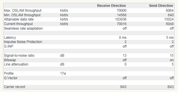

Ik zie geen 70/10 profiel of mis ik iets ?

De verhoging van de upload heeft inderdaad niet direct iets met vectoring te maken, gezien in eerste instantie vectoring alleen toegepast wordt op downlaod.redman schreef:Als ik goed begrepen heb en om in simpele woorden uit te leggen, vectoring verhoogt in bepaalde gevallen de download snelheid maar verandert niets aan de upload snelheid.
Hoewel uit de FritzBox screenshots, die hier gepost werden van gebruikers die al op vectoring zitten, is gebleken dat vectoring ook een positieve invloed op de haalbare upload snelheden.

Vanmorgen is mijn VDSL verbinding weg geweest... Nadien had de Sagem B-box3 FW 6.28.60A (voordien 3.28.35M)
Wil dit zeggen dat vectoring actief is? Komt die Firmware samen met Vectoring rolout?
Ik heb geen post gehad van Proximus dat er werken gingen zijn (misschien omdat ik pas sinds half december proximus klant ben)
Voordien had ik DLM profiel 70/10, maar met de nieuwe FW kan ik lijnprofielen niet meer nakijken
Op lijntest van proximus staat nog steeds:
Max.: 63,5 Mbps download - 4,7 Mbps upload
Min.: 27,9 Mbps download - 4,7 Mbps upload.
Min.: 27,9 Mbps download - 4,7 Mbps upload.- Patje
- Berichten: 3743
- Bedankt: 114 keer
Neen vectoring is niet actief, dan zou er moeten staan
