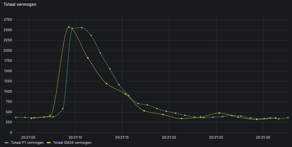

Voor de ESS werking met de grid heb ik een EM24 op ethernet. Ik heb de indruk dat het redelijk vlot gaat (op een seconde ofzo, ik zal er eens op letten). Weet ook dat die fracties van tijd die hij er naast zit van energie echt niets voorstellen.
Voor de integratie van de P1-meter heb ik zelf ook iets ‘geschreven’ wat werkt (er zijn toch al wat Nederlanders die het gebruiken), maar ik gebruik het zelf niet:

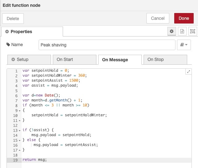

De Victron doet natuurlijk continu aan peak shaving, maar als de batterij zijn min SoC heeft bereikt, dan stopt het. Als er dan een piek komt dan komt die van het net. Victron heeft een peak shaving functionaliteit die ook bij min SoC kan werken, maar ik had begrepen dat die enkel voor de king(en) op AC-out werkt. Aangezien bij mij bijna alles op AC-in zit (maar wel achter EM24 grid meter) zou dat dus niet werken (maar wel kunnen werken, moest men die grid meter ook ondersteunen).
Ik heb mij zojuist toevallig een kleine (nog te testen) functie geschreven in NodeRed op de Cerbo die mij toelaat een virtuele min SoC te hanteren, waardoor bij pieken de Victron toch gaat ondersteunen, grofweg:
Nog te zien hoe dat gaat werken eens rond het minimale virtuele SoC punt. Ik post het wel.
Ondertussen is het afwachten op de (her)keurder, die komt binnen dit en een uurtje. Spannend
var setpointLow = 40; //dit is mijn virtuele min SoC
var setpointHigh = setpointLow; //setpointHigh SoC wordt enkel in de winter gebruikt om vanaf een bepaald punt de grid setpoint op bv. het sluipverbruik in te stellen zodat de batterij wat trager leeg wordt getrokken of de kans krijgt wat bij te laden.

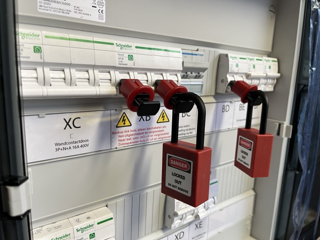

Allé, keurder nr2 is langs gekomen. Die ging weer afkeuren. In off-grid mode was de kortsluitstroom te laag (163A of zoiets), waardoor op de back-up kring volgens hem curve B automaten moesten komen. Dat de kortsluitstroom laag was is imo ook normaal gezien de bron. Toch maar even direct de installateur gebeld dan, die wist uit te leggen aan de keurder dat dit fout was en gaf aan wie hij binnen zijn organisatie hiervoor moest contacteren. Oef.
Tweede fout (die de eerdere drie keurders niet meegaven!) was het ontbreken van een afschakelpunt in mijn remote kast, om de ingang daarvan af te kunnen koppelen. Dat deed ik altijd door de automaat in de hoofdkast naar die remote kast af te koppelen, maar dat was blijkbaar niet genoeg. Dat mocht ik gelukkig nog snel aanpassen vandaag, hem de foto’s sturen en hij zou zien of het ok was.
Nog even afwachten dus. Maar het is me in ieder geval iets die keuringen

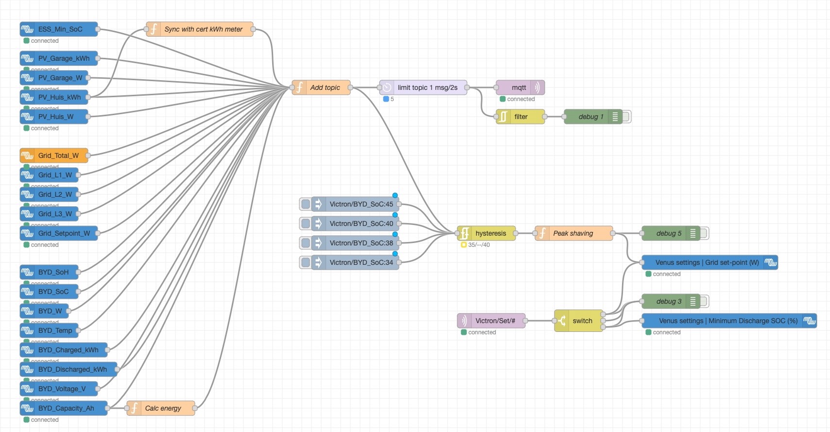

Add: in bijlage mijn geanonimiseerde eendraadsschema's voor de liefhebbers (het kan maar eens iemand helpen)

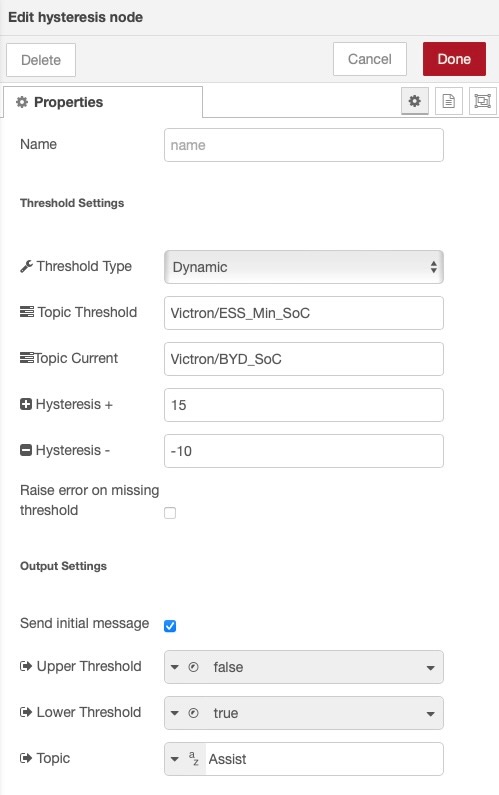

Mijn peak shaving sturing hierboven werkt zoals verwacht niet goed op het omslagpunt, dan gaat hij snel over van laden/ontladen/laden/ontladen om op dat punt te blijven. Een hysteresis is zoals verwacht dus nodig.
Omdat ik te lui ben dit zelf snel te schrijven in een function block heb ik onderstaande gebruikt:
https://flows.nodered.org/node/node-red ... hysteresis
Hier mijn voorlopig volledige flow, dit bevat ook zaken buiten de peak shaving, zoals het versturen van metingen via MQTT naar home assistant (waar ze ook in een lange termijn InfluxDb gaan met Grafana erop) en het mogelijk maken het grid setpoint en de min SoC vanuit HomeAssistant in te stellen.
M.b.t peakshaving neemt hij de harde Min SoC limit van Victron over en gaat daar een virtuele boven zetten (hier +15% erboven). Dit zorgt voor 15% marge voor het opvangen van (langdurige) pieken, wat absoluut voor mij meer dan voldoende zou moeten zijn. De Hysteresis settings, net zoals bij de Victron Peak Shaving op de critical kant gebruik ik hier ook een 5% hysteresis.
Wat logica m.b.t. setpoint grid (zie ook de uitleg eerder voor wat context): Dit lijkt beter te werken
Enige dat ik er nog eens moet insteken is dat hij bij meer dan voldoende SoC ook in de 'winter' periode de grid naar 0 stuurt i.p.v. naar het sluipverbruik van (in mijn geval) 360W.

Ik heb het even opgezocht, het duurt toch pakweg 10 seconden ofzo voor een last van bv. 2000W.ben144 schreef: 10 okt 2023, 13:36 Hoe snel is de reactie van de multiplus met de ET112 ? Dus maw hoe snel ziet de multiplus de load (op acin) en gaat hij direct bijvoorbeeld een load van 2000w compenseren of langzaamaan in stappen van 400w (ik las ergens zoiets dat er toch wat vertraging op zit).
Hieronder een voorbeeld van een waterkoker in huis die aan gaat (zowel log van P1 meter als EM24), grid setpoint was hier 360W dus daar ging hij terug naar sturen. Op zich is dat snel genoeg, want de energie die je in die 10 seconden van het net trekt is verwaarloosbaar. In Off-grid werking zal hij wel sneller reageren natuurlijk.

Vandaag even de off-grid overgang van het hele huis getest en dat ging prima. Dit is natuurlijk niet direct, maar is een manuele actie waarvoor de elektriciteit in huis even 'uit' gaat.
Ik werk met lock-outs op de automaten volgens een procedure (eigen aan mijn systeem) zodat kortsluitingen uit blijven (wat zeker kan als je iets fout doet). 100% veilig is het dus niet en al zeker niet AREI ok denk ik. Maar, ik weet wat ik doe en de locks voorkomen dat andere iets fout zouden kunnen doen. M.b.t. de off-grid werking, dat viel heel goed mee. Zelfs een korte piek (2-5s) van 6-7kW wist de Victron (nominaal 4kW) op te vangen toen ik twee ovens tegelijkertijd snel wou opwarmen
Normaal gebruik (lichten aan, 2 inductieplaten actief op hogere (realistische) stand, dampkap aan en de microgolfoven ook op normale stand) was geen probleem, al tikt dit toch al dicht tegen de 4000W aan. Ondertussen ook eens gaan luisteren naar de Multiplus en die gaf gelukkig enkel een vriendelijke brom. Toen ik in het verleden een heat gun op half vermogen door de Multiplus liet voeden dacht ik echt dat hij van de muur zou trillen/brommen, gelukkig was dat dus een uitzondering.
