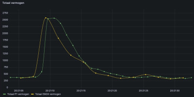

Voor de ESS werking met de grid heb ik een EM24 op ethernet. Ik heb de indruk dat het redelijk vlot gaat (op een seconde ofzo, ik zal er eens op letten). Weet ook dat die fracties van tijd die hij er naast zit van energie echt niets voorstellen.
Voor de integratie van de P1-meter heb ik zelf ook iets ‘geschreven’ wat werkt (er zijn toch al wat Nederlanders die het gebruiken), maar ik gebruik het zelf niet:

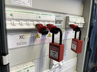

Ondertussen is de keurder ook langs geweest en heeft de installatie helaas afgekeurd.
Ik was een remautomaat in de woning vergeten (in het garage bord en de kringen daar was dit wel voorzien), terechte opmerking en fout van mij, al zou het in de praktijk waarschijnlijk nooit een probleem geweest zijn... ik zou al erg moedwillig mijn best moeten doen om op die kring meer dan 63A te trekken, maar kom.
Daarnaast waren de symbolen op de schema's niet volgens het nieuwe AREI, nee idd, maar ze waren wel meer dan duidelijk, ach ja
Eerst wou hij om nog andere redenen de installatie gaan afkeuren, gelukkig kon ik hem na wat uitleg duidelijk maken dat zijn redenatie niet juist was
maar bon, er zat wel iets (theoretisch) fout en een 63A C-curve remautomaat had ik niet liggen en kon ik dus ook niet snel snel installeren, m.a.w. afgekeurd helaas
De week nadien de nodige aanpassingen gedaan, foto's gemaakt van geïnstalleerde remautomaat en bezorgd aan installateur die de keurder vervolgens vroeg of op basis daarvan een herkeuring vermeden kon worden en de boel goedgekeurd kon worden... blijkbaar niet
225euro erbij voor mijn rekening, geldpakkers noem ik dat
Ook niet zo heel blij dat ook de installateur de kost volledig bij mij legt nadat hij wel de installatie (zoals ik die gedaan heb) nakijkt en goedkeurt, maar ja, in deze wil ik mijn verantwoordelijkheid wel nemen, ik had dit ook moeten zien.
Als de volgende keuring OK is zal ik mijn schema's wel eens posten. Ze kunnen maar eens iemand helpen dan.

Kan je toelichten wat "symbolen niet volgens het nieuwe AREI" betekent?
Ik heb geen weet van nieuwe symbolen?
Ik heb net nog een uitbreiding laten goedkeuren en dat was met symbolen die ik al sinds 2015 gebruik.
Ik heb ooit voorgehad dat er ergens een automaat ontbrak (gewoon niet op gelet), langs de verbruikerskant van een oude beltransfo. De keurder zei me: uw installatie ziet er zo goed uit, ik ga daar niet voor afkeuren als je me belooft dat je dat asap in orde brengt. En klaar.
Ik ben meteen een 2A automaat gaan halen om de installatie volledig in orde te brengen.
Dus niet alle keurders zijn kl*tzakken
En ik betaalde maar €150 ofzoiets, geen €225.

Inderdaad, de vorige twee keuringen waren ook prima, ik kreeg zelfs felicitaties voor de installatie. En als er iets niet goed was, fixte men het zelf (bv. aardingskabel zonnepanelen vast(er) schroeven). Blijkbaar was keurder nr 3 ook al gekend bij de batterij installateur als ‘de strengste’. Pech hebben zeker. En dan nog durven zeggen dat de eerdere keurders de fout ook hadden moeten zien… terwijl het net door de batterij is (die nieuw is en die hij komt keuren) dat ik over die 63A kan gaan op een kring… achja, alleen spijtig dat dat allemaal zoveel moet kosten, namelijk een keuring voor de verzwaring, dan voor de zonnepanelen en daarna nog eens voor de batterij.
M.b.t. de symbolen, dat zal ik in een volgende post uitklaren
Add: https://rexel.be/nieuws/wat-zijn-de-bel ... hebben-ze/
https://www.agoria.be/nl/diensten/exper ... publiceerd
Dus symbolen voor de omvormers, ev-laadstation, domotica etc. Mijn symbolen voor omvormer waren gewoon vierkant met diagonaal en dan DC en AC aan elke kant… dat was niet meer goed genoeg
Heb dus maar de nieuwe symbolen (zie laatste versie AREI boek 1) nagemaakt, er de verplichte zaken bij gezet (Pmax) en hoop dat dat voldoende is.

Yep, hier ook 150€ voor een deelkeuring (eenmaal voor de laadpaal en eenmaal voor de thuisbatterij).
Bij de laatste volledige keuring (ergens in 2020) liep de keurder gewoon met de installateur mee en telkens wanneer er een foutje werd opgemerkt door de keurder mocht de installateur dat ter plekke verhelpen.
In een ver verleden bij de keuring van de PV installatie was de meting van de aarding niet binnen de limieten.
Terwijl de keurder zijn werk verder zette mocht ik dat ter plekke aanpassen en goedgekeurd.
Het kan dus idd ook anders en hangt van de persoon af die je over de vloer krijgt.
De keurder van de laadpaal was bv. na tien minuten al buiten (alleen eens vlug in de kast gekeken en de aarding uitgemeten. De keurder van de batterij is twee uur binnen geweest en heeft zowat alles in en rond de batterij losgevezen gemeten, gefotografeerd en bbekeken. Persoonlijk heb ik het liever zo want voor als klant moet het in orde zijn (indien afgekeurd zijn de kosten toch voor de installateur, de keuring kan dus maar beter grondig gebeuren).

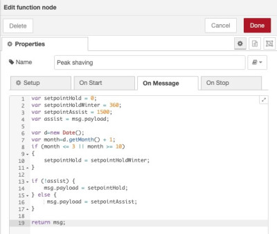

Ik heb mij zojuist toevallig een kleine (nog te testen) functie geschreven in NodeRed op de Cerbo die mij toelaat een virtuele min SoC te hanteren, waardoor bij pieken de Victron toch gaat ondersteunen, grofweg:
Nog te zien hoe dat gaat werken eens rond het minimale virtuele SoC punt. Ik post het wel.
var setpointLow = 40; //dit is mijn virtuele min SoC
var setpointHigh = setpointLow; //setpointHigh SoC wordt enkel in de winter gebruikt om vanaf een bepaald punt de grid setpoint op bv. het sluipverbruik in te stellen zodat de batterij wat trager leeg wordt getrokken of de kans krijgt wat bij te laden.
var currentSoC = msg.payload; //input van de functie node is de huidige SoC
var d=new Date();
var month=d.getMonth() + 1;
if (month <= 3 || month >= 10)
setpointHigh = 75; //in de wintermaanden onder 75% SoC (maar boven 40%) ander grid setpoint toelaten
if (currentSoC >= setpointHigh) {
msg.payload = 0; //standaard normaal streven naar 0 verbruik van de grid
} else if (currentSoC >= setpointLow) {
msg.payload = 360; //in bepaalde maanden sluipverbruik toelaten
} else {
msg.payload = 1500; //bij virtueel lege batterij pieken toelaten van max 5500W (= 1500W + de 4000W die mijn Victron kan leveren). Als de piek of het ontladen gedaan is wordt er dan terug bijgeladen tot de virtuele min SoC.
return msg; //deze gaat naar de grid setpoint setting van de VictronOndertussen is het afwachten op de (her)keurder, die komt binnen dit en een uurtje. Spannend

Allé, keurder nr2 is langs gekomen. Die ging weer afkeuren. In off-grid mode was de kortsluitstroom te laag (163A of zoiets), waardoor op de back-up kring volgens hem curve B automaten moesten komen. Dat de kortsluitstroom laag was is imo ook normaal gezien de bron. Toch maar even direct de installateur gebeld dan, die wist uit te leggen aan de keurder dat dit fout was en gaf aan wie hij binnen zijn organisatie hiervoor moest contacteren. Oef.
Tweede fout (die de eerdere drie keurders niet meegaven!) was het ontbreken van een afschakelpunt in mijn remote kast, om de ingang daarvan af te kunnen koppelen. Dat deed ik altijd door de automaat in de hoofdkast naar die remote kast af te koppelen, maar dat was blijkbaar niet genoeg. Dat mocht ik gelukkig nog snel aanpassen vandaag, hem de foto’s sturen en hij zou zien of het ok was.
Nog even afwachten dus. Maar het is me in ieder geval iets die keuringen

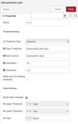

Mijn peak shaving sturing hierboven werkt zoals verwacht niet goed op het omslagpunt, dan gaat hij snel over van laden/ontladen/laden/ontladen om op dat punt te blijven. Een hysteresis is zoals verwacht dus nodig.
Omdat ik te lui ben dit zelf snel te schrijven in een function block heb ik onderstaande gebruikt:
https://flows.nodered.org/node/node-red ... hysteresis

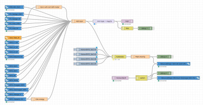

Hier mijn voorlopig volledige flow, dit bevat ook zaken buiten de peak shaving, zoals het versturen van metingen via MQTT naar home assistant (waar ze ook in een lange termijn InfluxDb gaan met Grafana erop) en het mogelijk maken het grid setpoint en de min SoC vanuit HomeAssistant in te stellen.
M.b.t peakshaving neemt hij de harde Min SoC limit van Victron over en gaat daar een virtuele boven zetten (hier +15% erboven). Dit zorgt voor 15% marge voor het opvangen van (langdurige) pieken, wat absoluut voor mij meer dan voldoende zou moeten zijn. De Hysteresis settings, net zoals bij de Victron Peak Shaving op de critical kant gebruik ik hier ook een 5% hysteresis.
Wat logica m.b.t. setpoint grid (zie ook de uitleg eerder voor wat context): Dit lijkt beter te werken
Enige dat ik er nog eens moet insteken is dat hij bij meer dan voldoende SoC ook in de 'winter' periode de grid naar 0 stuurt i.p.v. naar het sluipverbruik van (in mijn geval) 360W.

Ik heb het even opgezocht, het duurt toch pakweg 10 seconden ofzo voor een last van bv. 2000W.ben144 schreef: 10 okt 2023, 13:36 Hoe snel is de reactie van de multiplus met de ET112 ? Dus maw hoe snel ziet de multiplus de load (op acin) en gaat hij direct bijvoorbeeld een load van 2000w compenseren of langzaamaan in stappen van 400w (ik las ergens zoiets dat er toch wat vertraging op zit).
Hieronder een voorbeeld van een waterkoker in huis die aan gaat (zowel log van P1 meter als EM24), grid setpoint was hier 360W dus daar ging hij terug naar sturen. Op zich is dat snel genoeg, want de energie die je in die 10 seconden van het net trekt is verwaarloosbaar. In Off-grid werking zal hij wel sneller reageren natuurlijk.

Vandaag even de off-grid overgang van het hele huis getest en dat ging prima. Dit is natuurlijk niet direct, maar is een manuele actie waarvoor de elektriciteit in huis even 'uit' gaat.
Ik werk met lock-outs op de automaten volgens een procedure (eigen aan mijn systeem) zodat kortsluitingen uit blijven (wat zeker kan als je iets fout doet). 100% veilig is het dus niet en al zeker niet AREI ok denk ik. Maar, ik weet wat ik doe en de locks voorkomen dat andere iets fout zouden kunnen doen. M.b.t. de off-grid werking, dat viel heel goed mee. Zelfs een korte piek (2-5s) van 6-7kW wist de Victron (nominaal 4kW) op te vangen toen ik twee ovens tegelijkertijd snel wou opwarmen
Normaal gebruik (lichten aan, 2 inductieplaten actief op hogere (realistische) stand, dampkap aan en de microgolfoven ook op normale stand) was geen probleem, al tikt dit toch al dicht tegen de 4000W aan. Ondertussen ook eens gaan luisteren naar de Multiplus en die gaf gelukkig enkel een vriendelijke brom. Toen ik in het verleden een heat gun op half vermogen door de Multiplus liet voeden dacht ik echt dat hij van de muur zou trillen/brommen, gelukkig was dat dus een uitzondering.
